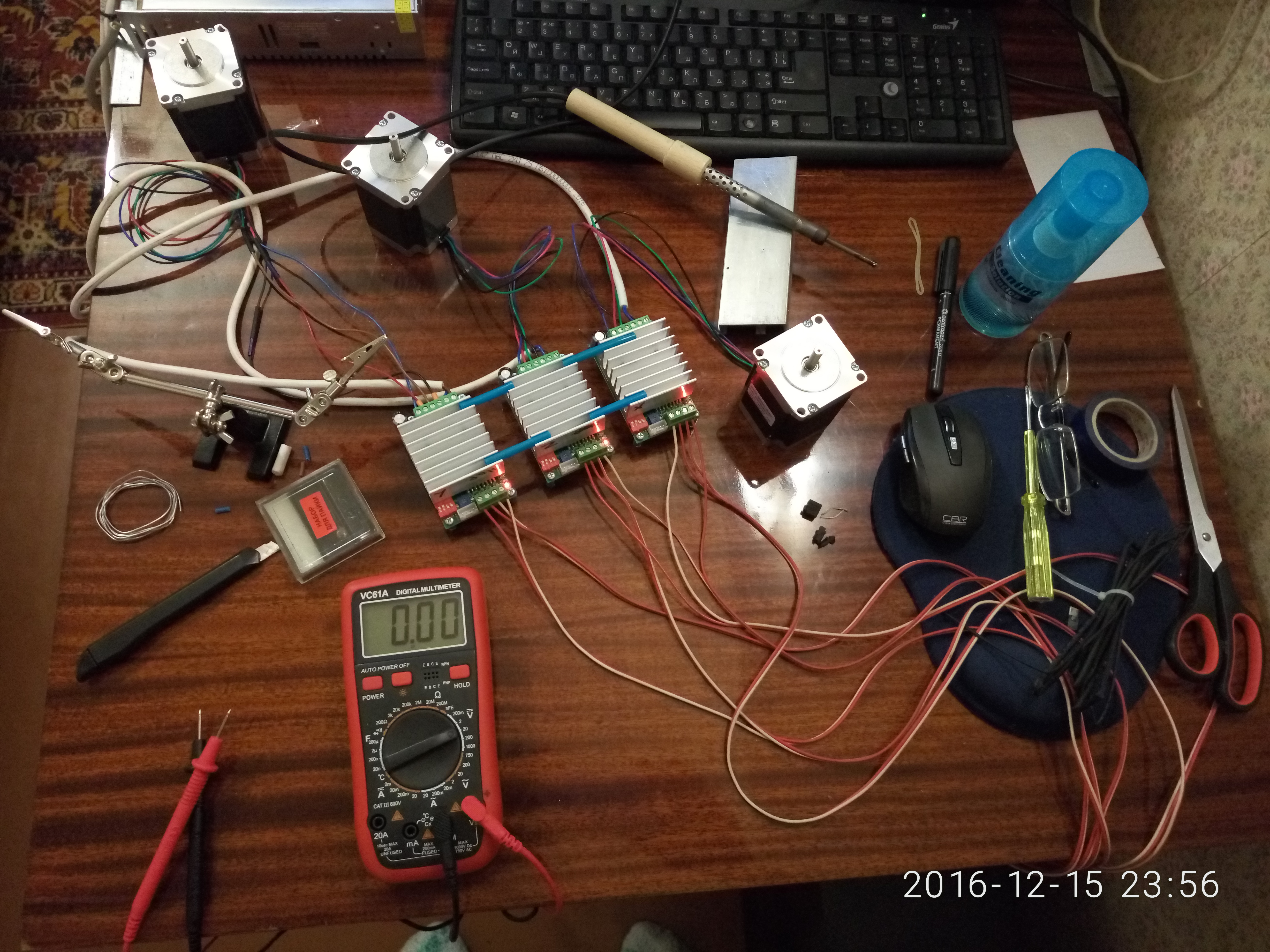

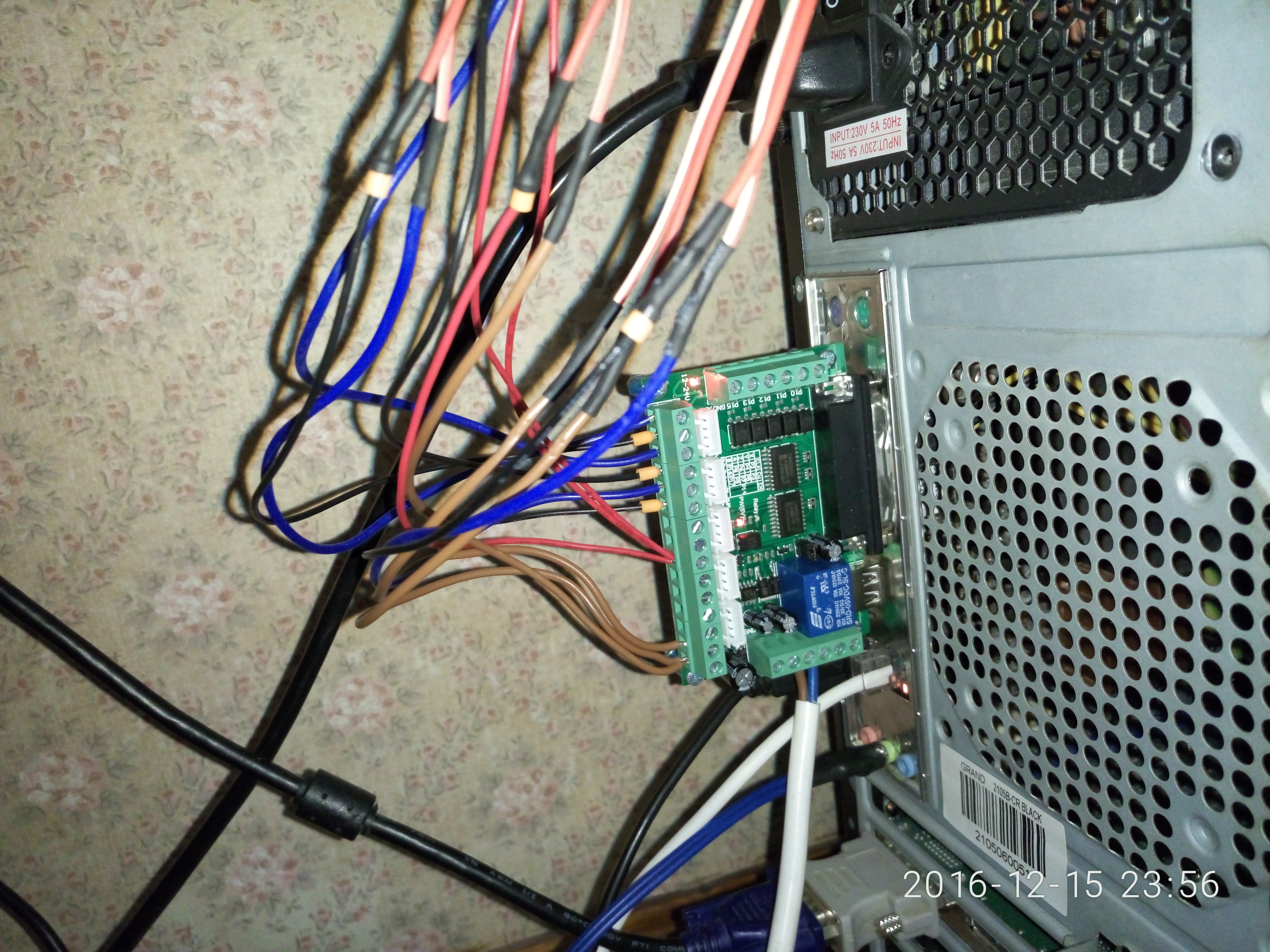

Доброго времени суток господа,нужна ваша помощь.
И так имею плату https://ru.aliexpress.com/item/Original ... 0.0.KePmz6 такой драйверhttps://ru.aliexpress.com/item/High-Qua ... 0.0.KePmz6 и вот такие моторы https://ru.aliexpress.com/item/Wantai-3 ... =100007155
В общем дело такое.

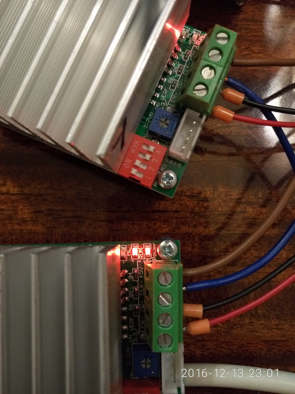

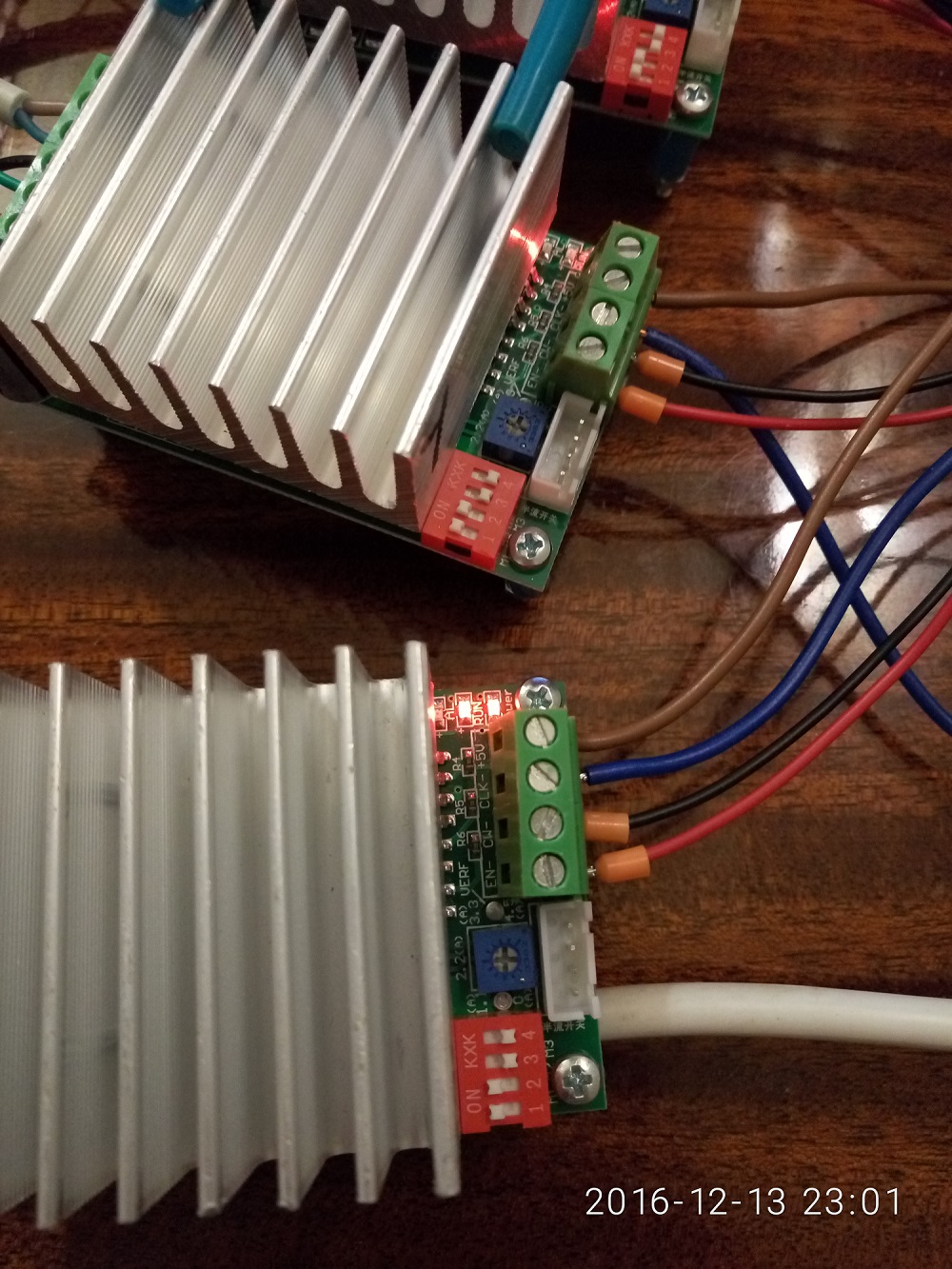

на плате ни как не хочет заводится ось Y и на драйвер постоянно горит RUN.
В маче по моему все выставлено согласно документации которая была предоставлена продавцом из Китая.
При замене драйвера ни чего не происходит,все равно ось Y не в какую.
Что делать менять плату или рыться в настройках.

скорей всего или сам драйвер накрылся 6600 или микруха 7414 сависла/накрылась. попробуй сначало 7414 найти и перепаять и смотри дальше что будет

mithun писал(а):скорей всего или сам драйвер накрылся 6600 или микруха 7414 сависла/накрылась. попробуй сначало 7414 найти и перепаять и смотри дальше что будет
Заказал уже новый а с этим буду что то колдовать.

mithun писал(а):попробуй сначало 7414 найти и перепаять
Я конечно попробую но вот где она?

maljuk86 писал(а):но вот где она?
сними радиатор и она будет под ней. мне приносили подобные с такими симптомами.
ну и навсяк пожарный проверь пайку. и посмотри нету-ли соплей между :hehehe: ногами

немного поковырял,более тщательно отключил включил и оказалось что драйвер рабочий.
по какой то не понятной причине нет питания на YCLK...
maljuk86
Сообщения: 99
Зарегистрирован: 27 июн 2016, 08:09
Репутация: 3
Re: Горит постоянно RUN на драйвере TB 6600 Исправлено!!
Сообщение maljuk86 »

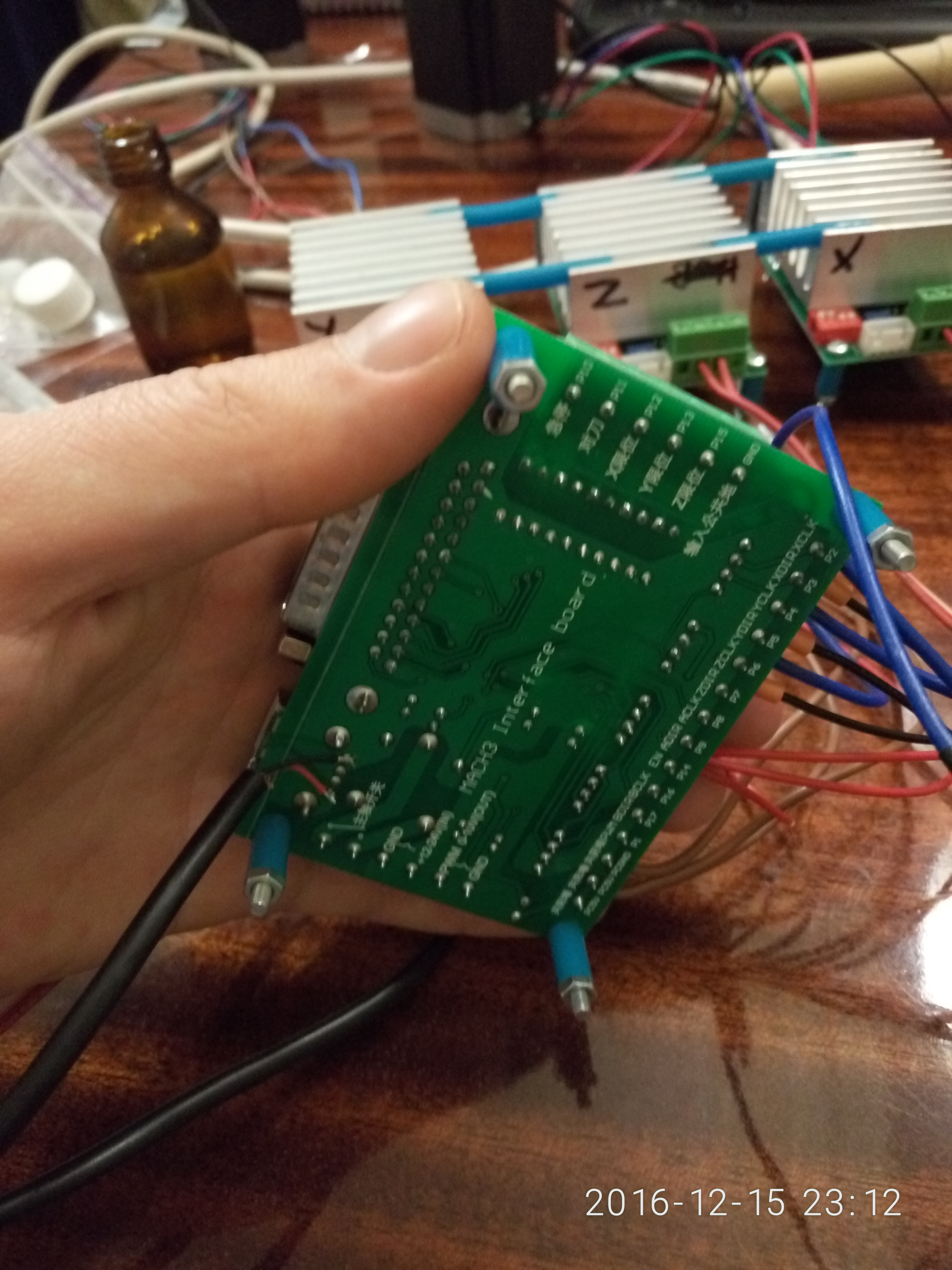

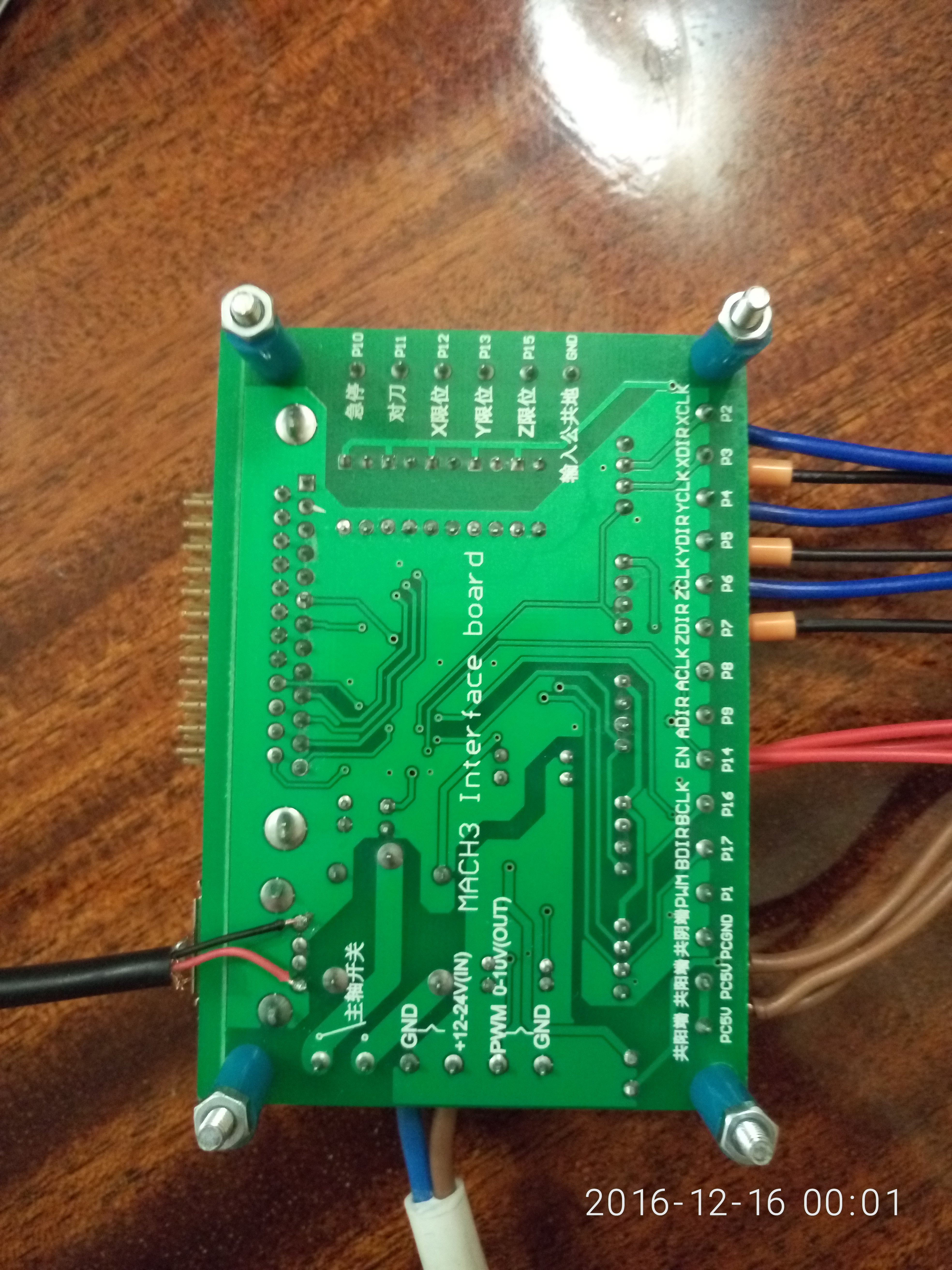

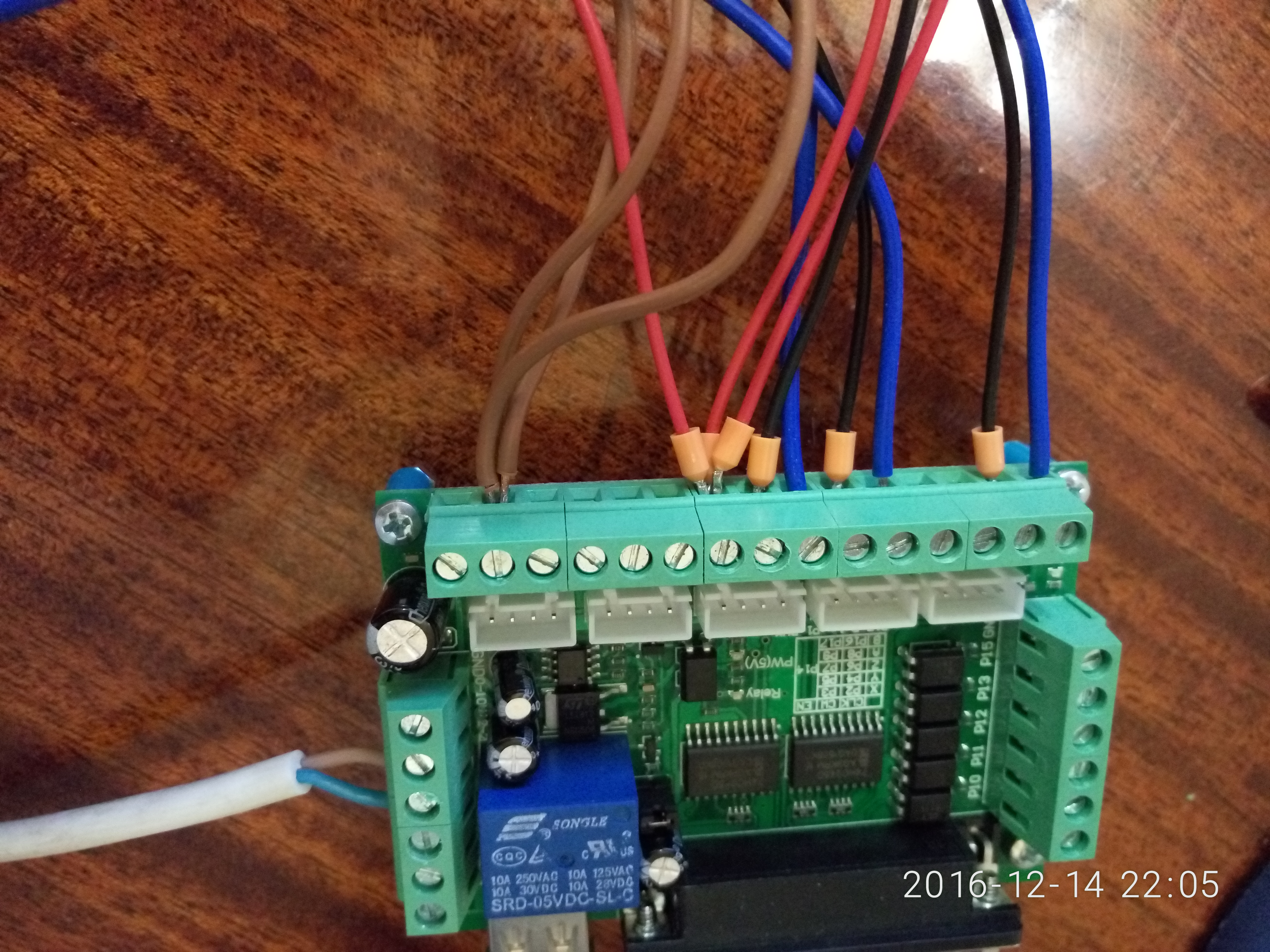

В общем проблема как я думаю в Lpt кабеле т.к. при подключении к компу на прямую все три драйвера работают отлично. Вопрос,кто может дать распиновку кабеля lpt тот который шел в комплекте,что бы перепоять.
