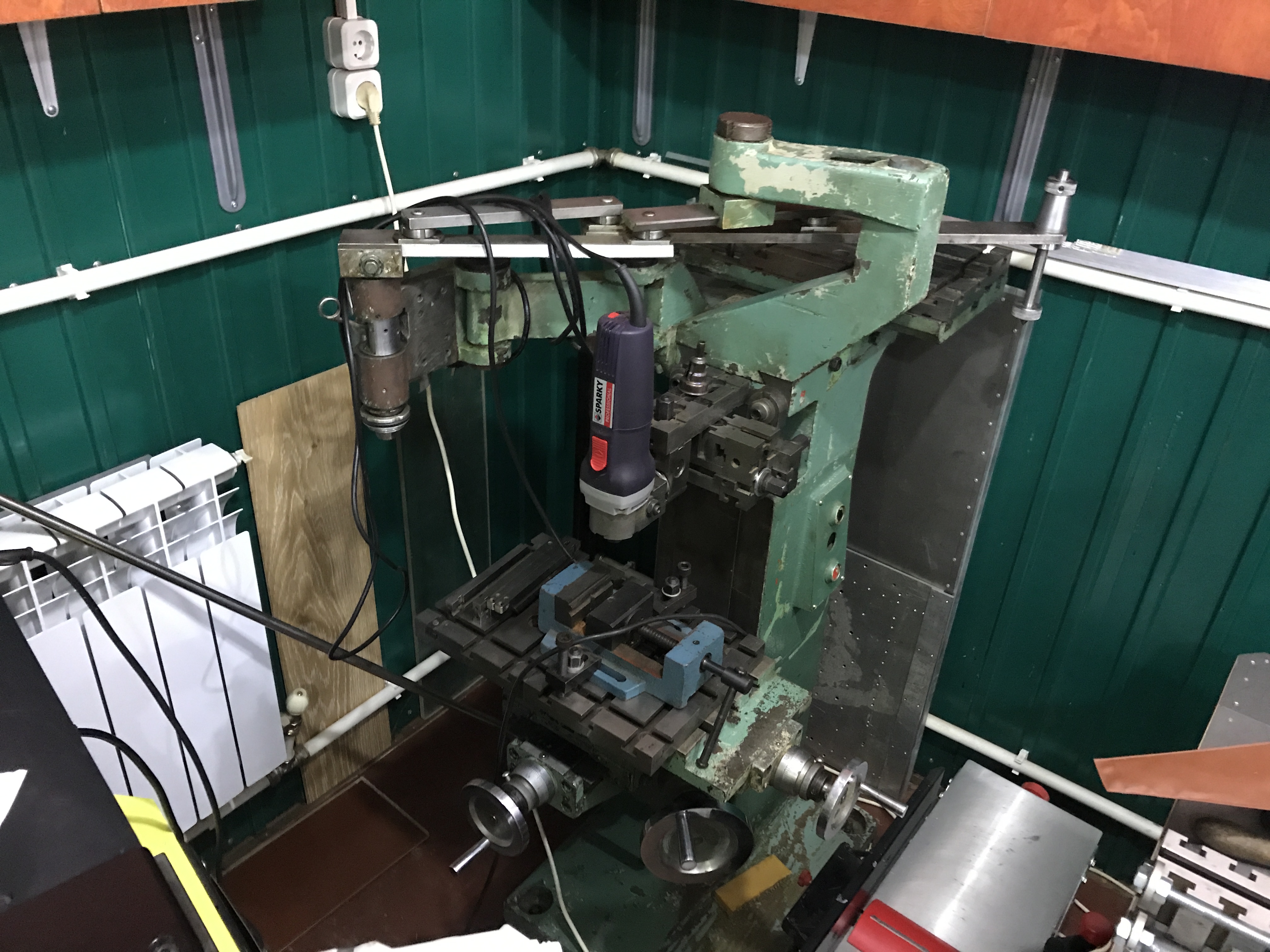

Какой-то фрезер. Что вверху - копировальный пантограф? (6582 просмотра) <a class='original' href='./download/file.php?id=141465&sid=301ed70d816b87c0604aaa72613ae2c1&mode=view' target=_blank>Загрузить оригинал (2.1 МБ)</a>

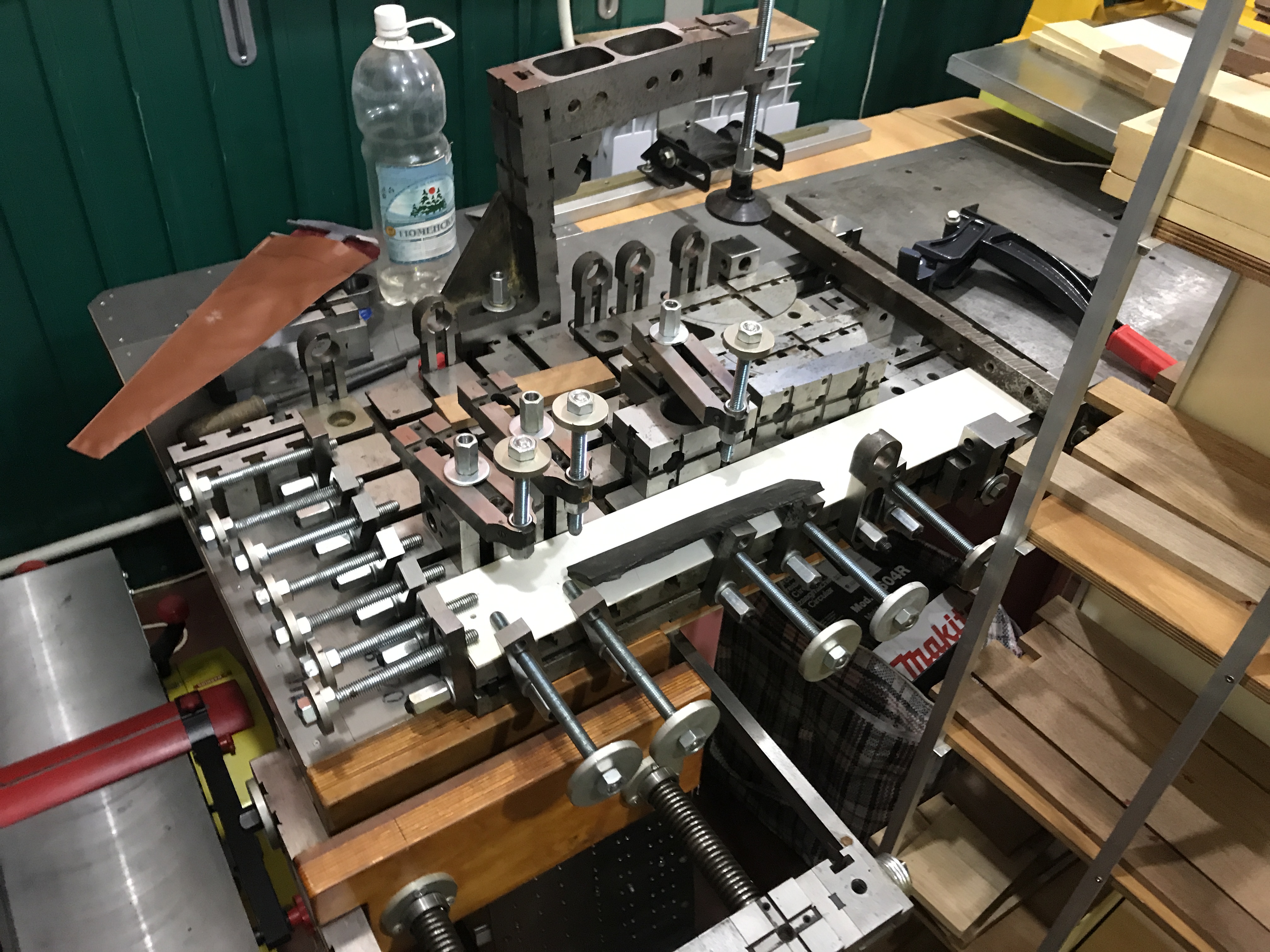

Вообще не представляю, что это. Какой-то конструктор. Универсальный набор фиксирующих приспособлений? (6582 просмотра) <a class='original' href='./download/file.php?id=141466&sid=301ed70d816b87c0604aaa72613ae2c1&mode=view' target=_blank>Загрузить оригинал (2.32 МБ)</a>

Сергей Саныч писал(а):Что вверху - копировальный пантограф?
Да.
Сергей Саныч писал(а):Универсальный набор фиксирующих приспособлений?
Да, УСП и кучка прижимов, возможно самодельных.

Hanter писал(а):на крайне фотке - набор УСП с винтами, прихватами и прочими шелобушками.
Вот это и хотелось, в основном, узнать. Про УСП я совершенно не в курсе. Был :)
