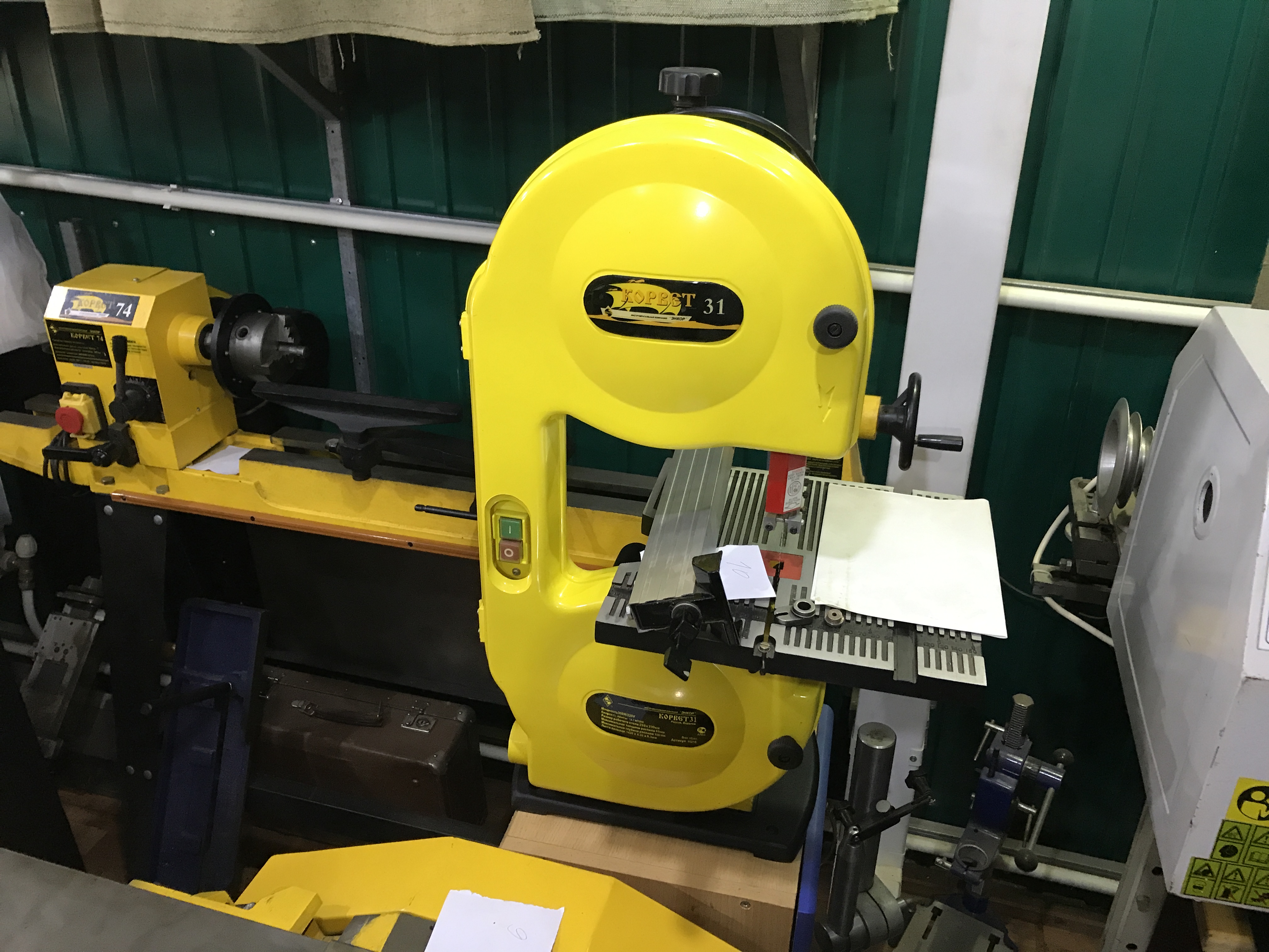

В связи с печальными обстоятельствами - умер владелец, супруга распродает - появилась возможность приобрести ряд станков и инструментов. Хозяин, по всей видимости, был мужик рукастый.
Что-то понятно, а что-то хотелось бы хотя бы узнать, как называется и сколько может стоить. Вдова, понятное дело, мало что знает.

Пила ленточная и токарник по дереву (7073 просмотра) <a class='original' href='./download/file.php?id=141463&mode=view' target=_blank>Загрузить оригинал (2.03 МБ)</a>

дык а что опознать то ? на фотках со станками все видно - модели читаются. на мой взгляд тыщ 50-60 за оба в зависимости от комплектации... Ленточка - в районе 5-6 тр.. фуганок - примерно так же. Пантограф львовский - хз нужен ли.. больше 15 нет смысла. на крайне фотке - набор УСП с винтами, прихватами и прочими шелобушками. десятку можно смело отдать.
