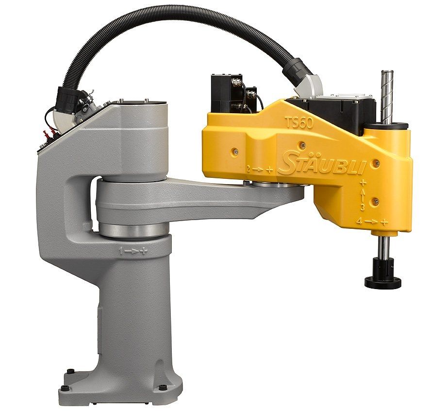

scara-robot-4-axis-17645-2344231.jpg (5808 просмотров) <a class='original' href='./download/file.php?id=43393&mode=view' target=_blank>Загрузить оригинал (75.66 КБ)</a>
Спасибо всё переустановил SCARA появился, визуализация тоже. Не сочтите за наглость, не подскажите как настроить поворотные оси под свой станок. Там их четыре а у меня пока два и реле по Z. :good: :beer_blow:

Есть рабочая конфигурация для твоих двигателей?

Nick писал(а):Есть рабочая конфигурация для твоих двигателей?
Подключил на прямую к плечам, без редукторов. Шаг 1.8 на оборот 200 шагов.
Длина плечей 200мм.
Re: SCARA Robot Настройка LINUX CNC
итак, еще раз, есть обычная конфигурация, где двигатели крутятся?
Такую конфигурацию можно создать при помощи stepconf - в меню - программы - Linuxcnc

В конце HAL файла есть строчки типа этих:
setp scarakins.D1 110
setp scarakins.D2 90
setp scarakins.D3 0
setp scarakins.D4 80
setp scarakins.D5 20
setp scarakins.D6 0
Цифры в конце строчек это и есть размеры суставов.
Картинка вот:Изображение

Спасибо по экспериментирую завтра напишу. :beer: :beer: :beer_blow: :good:

Доброе время суток. Сегодня по пробовал крутить движки, крутятся но ка кто с плавной остановками так должно или что то не так? :thinking:

С двигателями разобрался.
