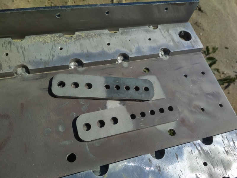

Можешь написать немножко параметры по последним фоткам:
какой толщины стальные пластины, как какой длины рельсы (и размер), примерно какой вес оси Z(подвижная часть), какая ШВП, планируемый диаметр и мощность шпинделя и может еще чего интересного ? :)
Спасибо.
Argon-11
Сообщения: 1955
Репутация: 461
Re: Портальный фрезер по МДФ/пластику/мягким металлам, 2500x
Сообщение Argon-11 »
Не вопрос,
толщина пластин под рельсы 10мм, они приварены к пластине толщиной 5мм. Со стороны крепления шпинделя приварено усиление также из 5мм. Боковые ребра - тоже 5мм, шаговик прикручен тоже на 5мм пластину. Т.е. вся конструкция собрана из 5мм деталей, только пластины под рельсы 10мм.
Шпиндель будет диаметром 100мм, мощность 3кВт, он будет крепиться через площадку, способрую вращаться для юстировки шпинделя в одной плоскости. Для юстировки другой плоскости придется подкладывать фольгу.
Вес навскидку 30кг, со шпинделем, ШД и кожухом будет все 50.

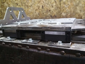

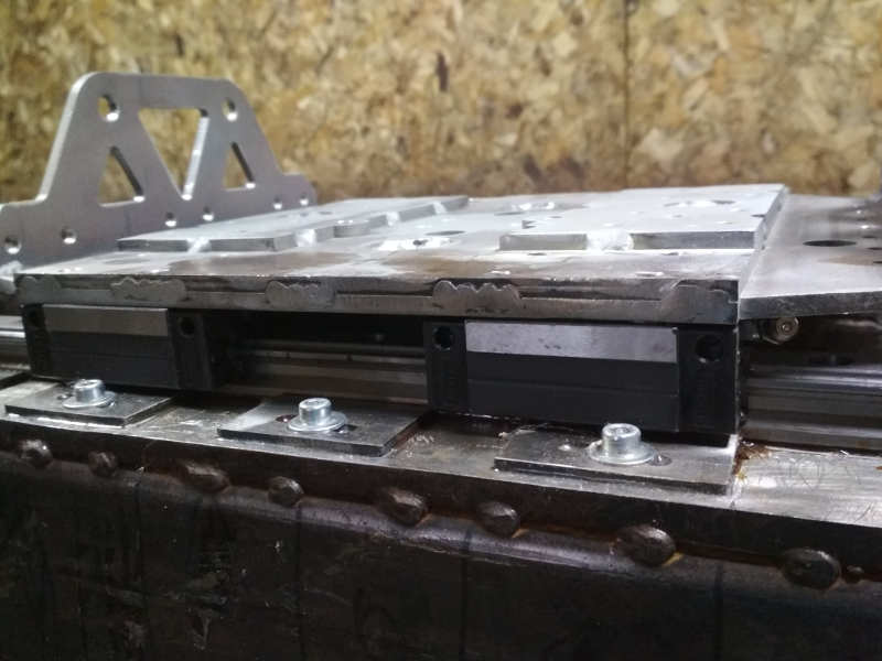

Вот еще иллюстрация того, почему в моем случае нельзя вышабрить по-честному сварнолистовые детали.
Платформа Y лежит на 4 каретках. 3 плотно, а одна с зазором порядка 0.8мм.
IMG_20180620_210546.jpg (3859 просмотров) <a class='original' href='./download/file.php?id=141568&mode=view' target=_blank>Загрузить оригинал (50.76 КБ)</a>
Это произошло по той же причине - детали изначально кривые, точно выпрямить их не так-то просто. Нужны поверочные плиты, лекальные линейки и угольники разных размеров.
Потом после сварки все равно может местами увести на доли миллиметра.
Какие варианты? Снять со всей остальной площади порядка этих 0.8мм, чтобы уравнять? Но это повлечет снижение жесткости, нафиг это надо?
Проще добавить материал в этот зазор: пластинки, фольга, в самом простом (для меня) случае полимер с наполнителем.
Т.е. вот эта картина - характерная для всей конструкции, изготовленной по этой технологии.
Также имеется немало прочих поверхностей, обязанных быть плоскими и перпендикулярными/параллельными некоторым базовым поверхностям (например, площадкам под каретки). Но при этом они находятся где-нибудь далеко, сзади или через препятствие. Т.е. даже инструментов таких нет, чтобы измерить их взаимное расположение. Поэтому имеем то, что имеем - больше никаких попыток шабрения!
Udjin
Сообщения: 2072
Репутация: 1248
Сообщение Udjin »
Плоскошлифовальный есть в пределах досягаемости?

Argon-11
Сообщения: 1955
Репутация: 461
Неа, в начале работы над станком пытался найти, безуспешно.
От дальнейших поисков удержал отзыв в чьей-то теме: на заводе шлифовали под рельсы, взяли денег. Результат хреновый, перепад что-то порядка 1.5 десятки был.
Человек опять повез на завод на переделку, видимо, была такая возможность.
А у меня желания нет несколько раз возить железо туда-сюда (до города около 130км), поэтому решил как-нить на коленках :)

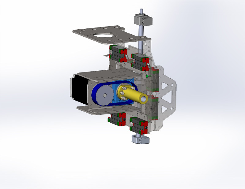

Однако, сложность в том, что из-за просчетов в проектировании это не просто плита, а загогулина сложной формы. Теоретически требующая двусторонней шлифовки, а на одной из сторон - препятствие в виде кронштейна двигателя и вращающейся гайки. Причем площадка для кронштейна вращающейся гайки тоже должна быть отшлифована.
Z_axis2017.JPG (3775 просмотров) <a class='original' href='./download/file.php?id=141579&mode=view' target=_blank>Загрузить оригинал (51.84 КБ)</a>
Т.е., скорее всего, в природе нет такого станка, способного отшлифовать это со всех сторон :)
Сейчас-то я понимаю, что надо было плясать от изделий простой формы, а вспомогательные детали делать на болтовых соединениях.
Утешает то, что на кинематике станка в целом кривизна деталей не скажется.

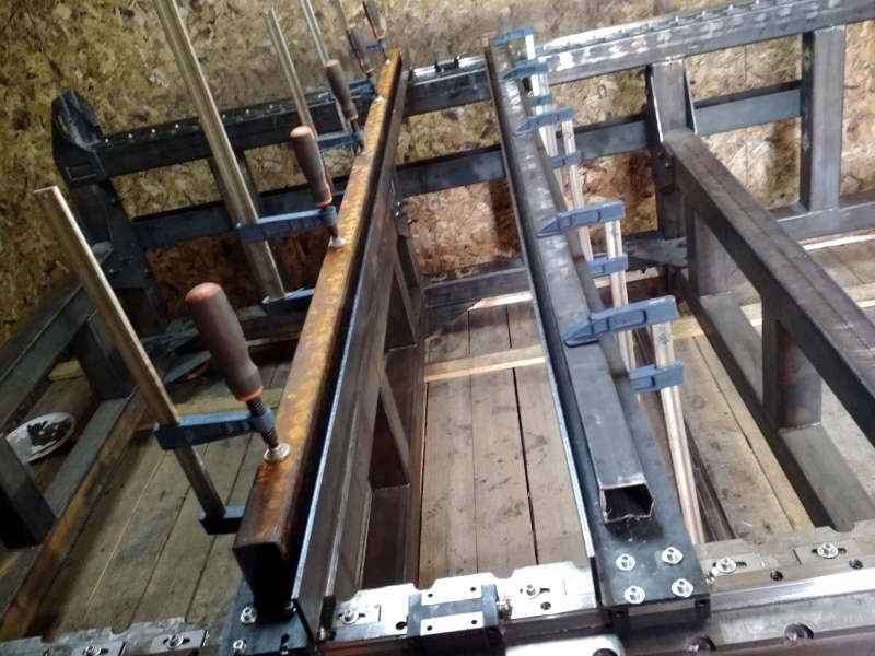

Выравниваю станину... Напомню, станина сборная - две трехметровые боковины + несколько двухметровых поперечин. Собирается на болтовые соединения.
Сделал два фальш-портала, обкатываю рельсы.
IMG_20180706_120616.jpg (3420 просмотров) <a class='original' href='./download/file.php?id=142417&mode=view' target=_blank>Загрузить оригинал (82.93 КБ)</a>
"Винт" портала устраняется легко, почти в ноль по уровню.
А вот расхождение рельсов - не очень. В данный момент фальш-порталы катаются в целом нормально, но в некоторых местах происходит подзажатие кареток, что выражается в ускоренном торможении.
Как бы свободный ход после толчка фальш-портала имеется по всей длине, но в некоторых местах он заметно меньше, чем следовало бы.
У меня нет опыта эксплуатации рельсовых направляющих, поэтому не знаю, к чему это приведет. К будущему клину и потере шагов и/или увеличенному износу кареток/рельс? Или не так все фатально? Может, наоборот, легкий натяг полезен для устранения поперечного люфта?
Что скажет уважаемое собрание - продолжать попытки или оставить так?

Argon-11 писал(а):Что скажет уважаемое собрание - продолжать попытки или оставить так?
https://www.youtube.com/watch?v=clWsGjU22B8
Пару дней убил на выставление параллельности направляющих, но результат весьма порадовал. Обратите внимание как останавливается портал - очень плавно и так на всей длине 3000мм.
Как пригрузите свои каретки они станут работать мягче.
