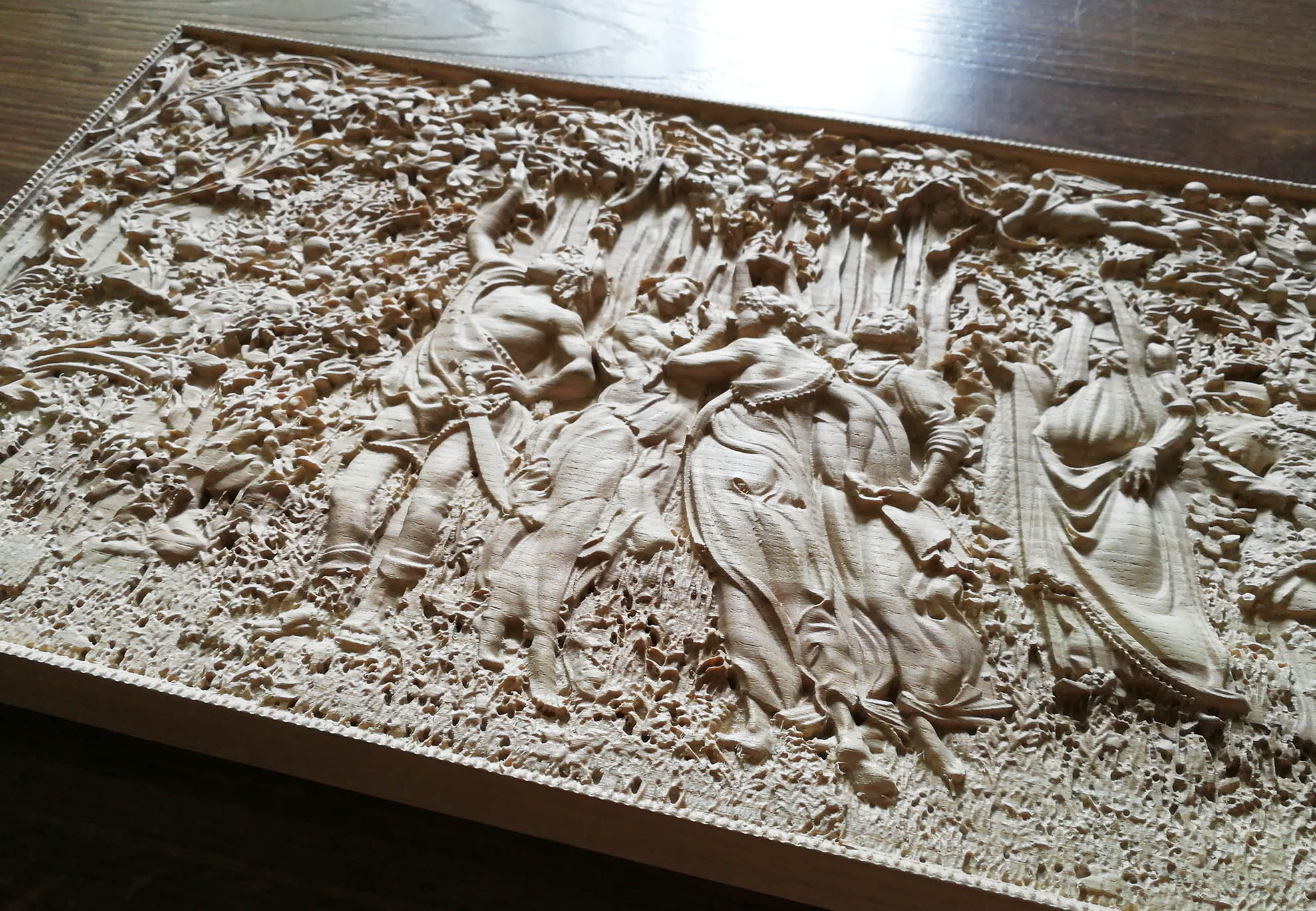

Чуть порезал. Ясень. Размер 515x200. Время обработки морковкой R0.5 - 21 час. Из под станка. Не чистил пока.

Плюс то я поставил, но местами как то не очень, по-моему. Как выгрезенные куски убирать думаешь?

Kiriller писал(а):Плюс то я поставил, но местами как то не очень, по-моему. Как выгрезенные куски убирать думаешь?
А где такие куски? По моему все нормально. Поакжи что увидел. Не первый раз режу. Ничего не выгрызает. Ворс почищу еще. Модель, конечно, не лучшего качества.

Сообщение Kiriller »
На людях ниже пояса явственные полосы. Может, конечно, на фото такое...

Kiriller писал(а):На людях ниже пояса явственные полосы. Может, конечно, на фото такое...
Семен Семеныч! Это дерево! Не пластмасса. Кольца годичные. Поры. Где-то мягче, где-то тверже. Полос от фрезы не наблюдаю. Есть одна маленькая полоска от остановки. Пилил за два раза. Но это терпимо. Зашлифуется.
Вот такое оно. Дерево. Фото при увеличении.
Ааа. Я к буку привык- там такой фигни нет.
Сообщения: 2893
Re: ЧПУ фрезерный станок (Бобр) 600x500 мм по дереву и не то
Граб вообще как пластик. А сосна...

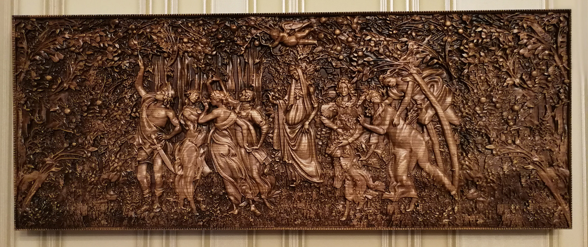

Доделал панно. Маляр из меня никакой. Времени совсем мало стало. Станок практически простаивает.
Сообщение Samodelkin 88 »
Сколько времени ушло на фрезеровку?
Материал?
Сообщения: 2893
Samodelkin 88 писал(а):Сколько времени ушло на фрезеровку?
sima8520 писал(а):Материал?
Выше по теме немного писал.
sivolap36
Сообщения: 444
Репутация: 122
Откуда: Воронеж
Сообщение sivolap36 »
Какие скорости и ускорения? Не много столько времени?
Сообщения: 2893
Скорость я всегда по максимуму ставлю. 6м/мин. Ускорение по всем осям 1000. Но из за сложности рельефа скорость падает. Если ускорения задрать по выше, то не особо приятно наблюдать конвульсии механики. А по факту на час быстрее получится.
