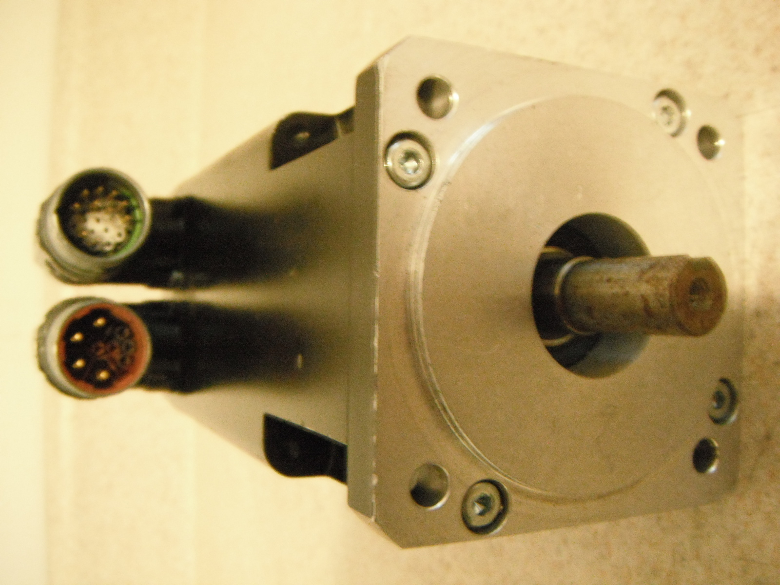

Например у меня есть такие 450 ватт 200в 1500 об/мин
Яскава 450.JPG (6155 просмотров) <a class='original' href='./download/file.php?id=9382&mode=view' target=_blank>Загрузить оригинал (45.55 КБ)</a>
Моторы купить можно, а вот подобрать к ним драйвера чтоб понимали нужные для нас сигналы сложнее.

Собственно интерисуют схемы для самостоятельного изготовления чтобы крутить серву. Например куплена така серва для экспериментов без драйвера
Серва 860ват1JPG.JPG (6136 просмотров) <a class='original' href='./download/file.php?id=9413&mode=view' target=_blank>Загрузить оригинал (641.16 КБ)</a>
Серва 860ват2.JPG (6136 просмотров) <a class='original' href='./download/file.php?id=9414&mode=view' target=_blank>Загрузить оригинал (619.52 КБ)</a>
Серва 860ват3.JPG (6136 просмотров) <a class='original' href='./download/file.php?id=9412&mode=view' target=_blank>Загрузить оригинал (599.61 КБ)</a>

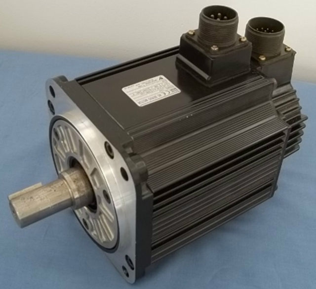

Re: Дравера(усилители) для АС серв
Интересно а можно серву что на фото в посту 2 крутить обычным частотником для асинхронных движков?
Сообщения: 8167
Репутация: 1589
Сообщение nkp »
aftaev писал(а):Интересно а можно серву что на фото в посту 2 крутить обычным частотником для асинхронных движков?
Думаю , что работать двигатель будет
если порассуждать- что нужно синхронному электродвигателю для работы?
вращающееся магнитное поле статора взаимодействующее с магнитным полем ротора.
в статоре по идее обыкновенная трехфазная обмотка
с ротором просто - пост магниты
если не превышать номинальные эл. параметры - всё должно крутиться
вот развиваемый момент в таком режиме(работа без датчиков положения ротора) - это уже вопрос...
