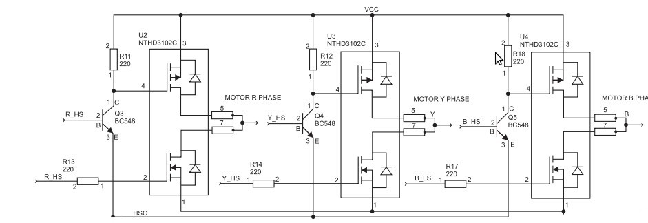

Типо собрать Н-мост + Плуто
Re: Дравера(усилители) для АС серв
Собственно интерисуют схемы для самостоятельного изготовления чтобы крутить серву. Например куплена така серва для экспериментов без драйвера

источник питания + IGBT + bldc = простейший драйвер под LinuxCNC
другое дело, что новый китайский нормальный драйвер на 1 кВт стоит 250 уе, стоит ли что-то еще лепить

PKM писал(а):источник питания + IGBT + bldc = простейший драйвер под LinuxCNC
здесь имеется в виду силовая_часть + контроллер_на_BLDC ??
или что то в этом роде?
Довольно интересные компоненты- вот немного бы в них разобраться.
Я так понял:
BLDC_HALL3 -это для двигов с датчиками Холла в качестве датчиков положения вала
BLDC_SINE - ??это для двигов с энкодерами в качестве датчиков положения вала
BLDC - универсальный компонент -может использовать разные датчики
Если они заточены под LPT - хватает ли частоты??
что то не нашел живого проекта с этим компонентом....
получается - цепляем что то подобное этому:
Выделение(001).jpg (6110 просмотров) <a class='original' href='./download/file.php?id=9436&sid=bf8c768c48faba6fcc6118f04d72f22a&mode=view' target=_blank>Загрузить оригинал (46.49 КБ)</a>
и уже имеем примитивное управление??

я использовал BLDC для 7i43+7i39
по сути он сразу выдает ШИМ на ключи моторов
PKM писал(а):я использовал BLDC для 7i43+7i39
тобишь собираем Н-мост как nkp, показал + 7i43+7i39 и можно моторами крутить?
PKM
Сообщения: 4132
Репутация: 705
Сообщение PKM »
я думаю, что 7i39 не нужна
если будут ключи на IGBT то 7i43 с соответствующей прошивкой просто будет выдавать для них ШИМ
как это точно сделать - не уверен. нужно по форуму и рассылке LCNC искать IGBT и bldc.
подобные идеи сделать дешевый усилитель на IGBT у народа периодически возникают :)
