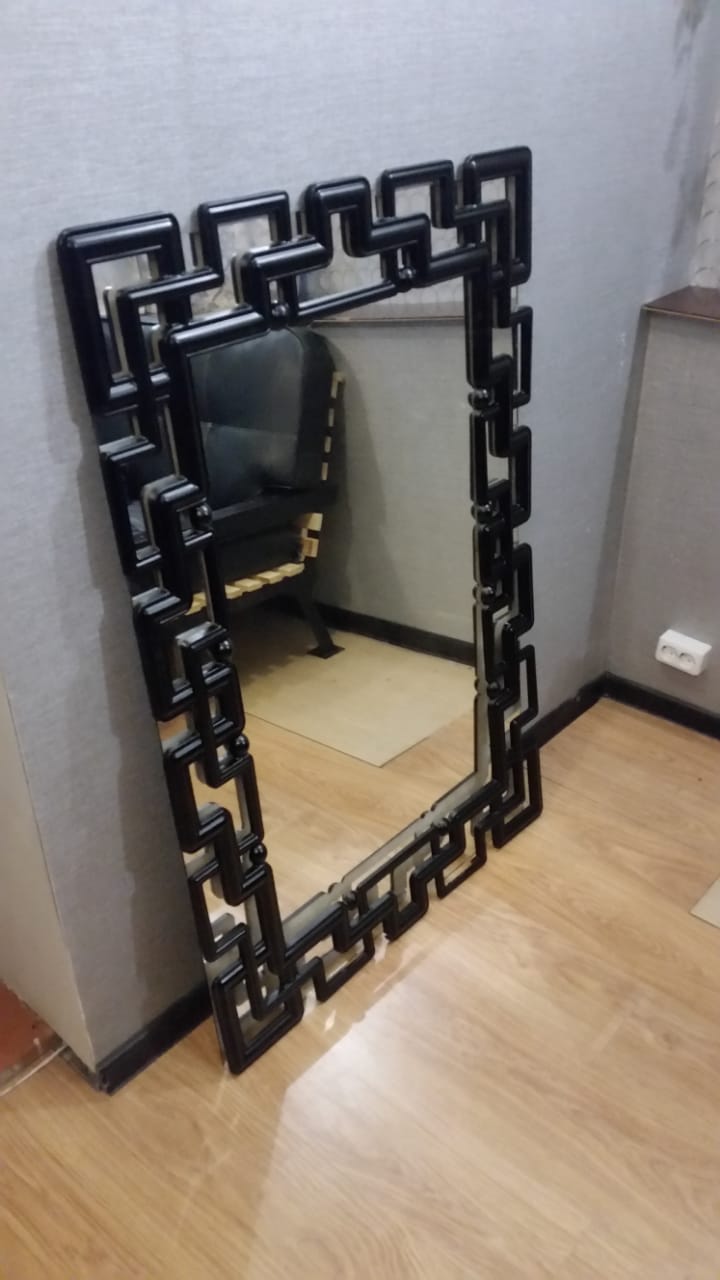

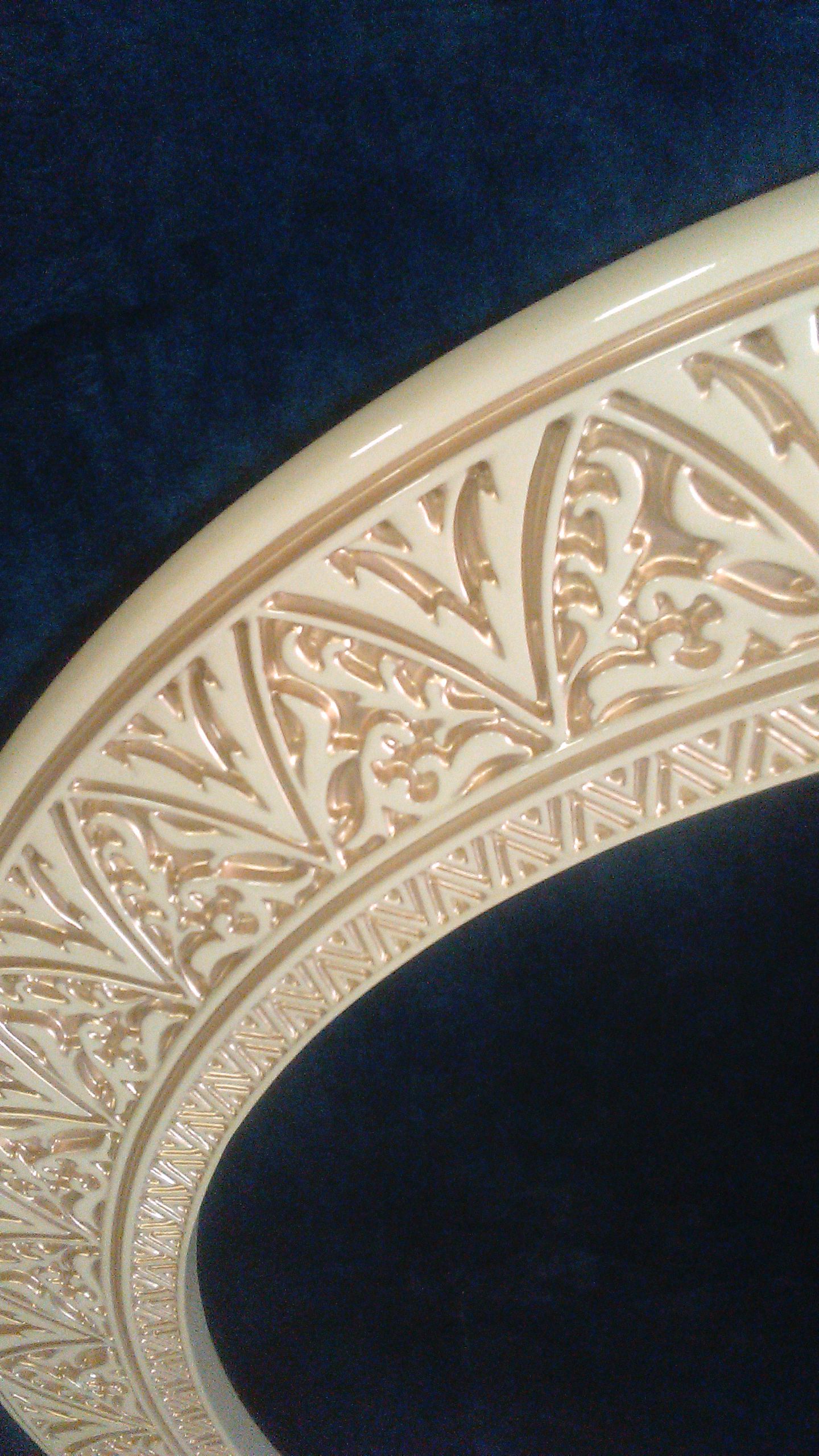

Может кто-то сталкивался с проблемой их крепежа? Как их крепить - непосредственно само зеркало к вырезанной раме? СПАСИБО ЗА ЛЮБОЙ СОВЕТ!!!! :good:

Зеркала крепят на полиуретановый герметик. Специальный, для зеркал. Вместо него годится автомобильный, для стёкол. Тот, что прозрачный.
Неплохо работает MS-полимер.

MS - полимер берите без наполнителей! Тот, что прозрачный. У него и цеплючесть повыше и прочнее он на разрыв.
