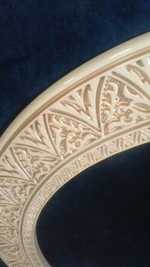

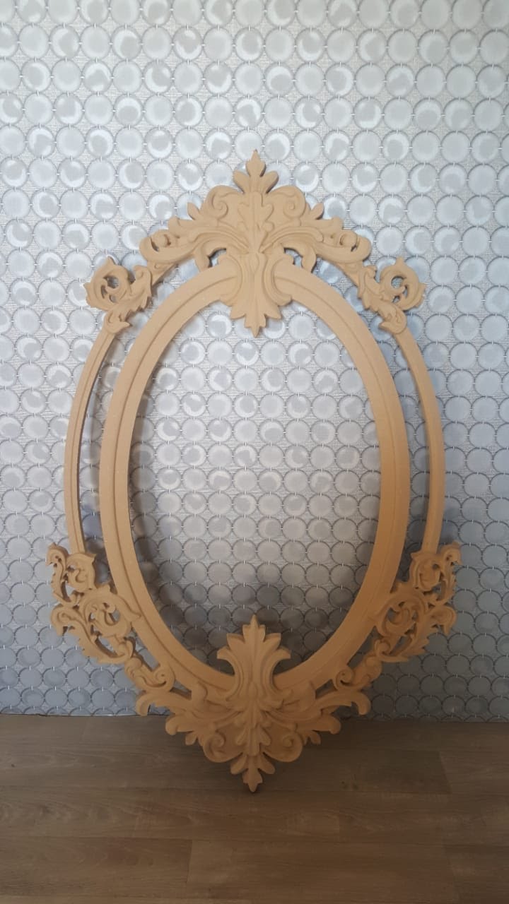

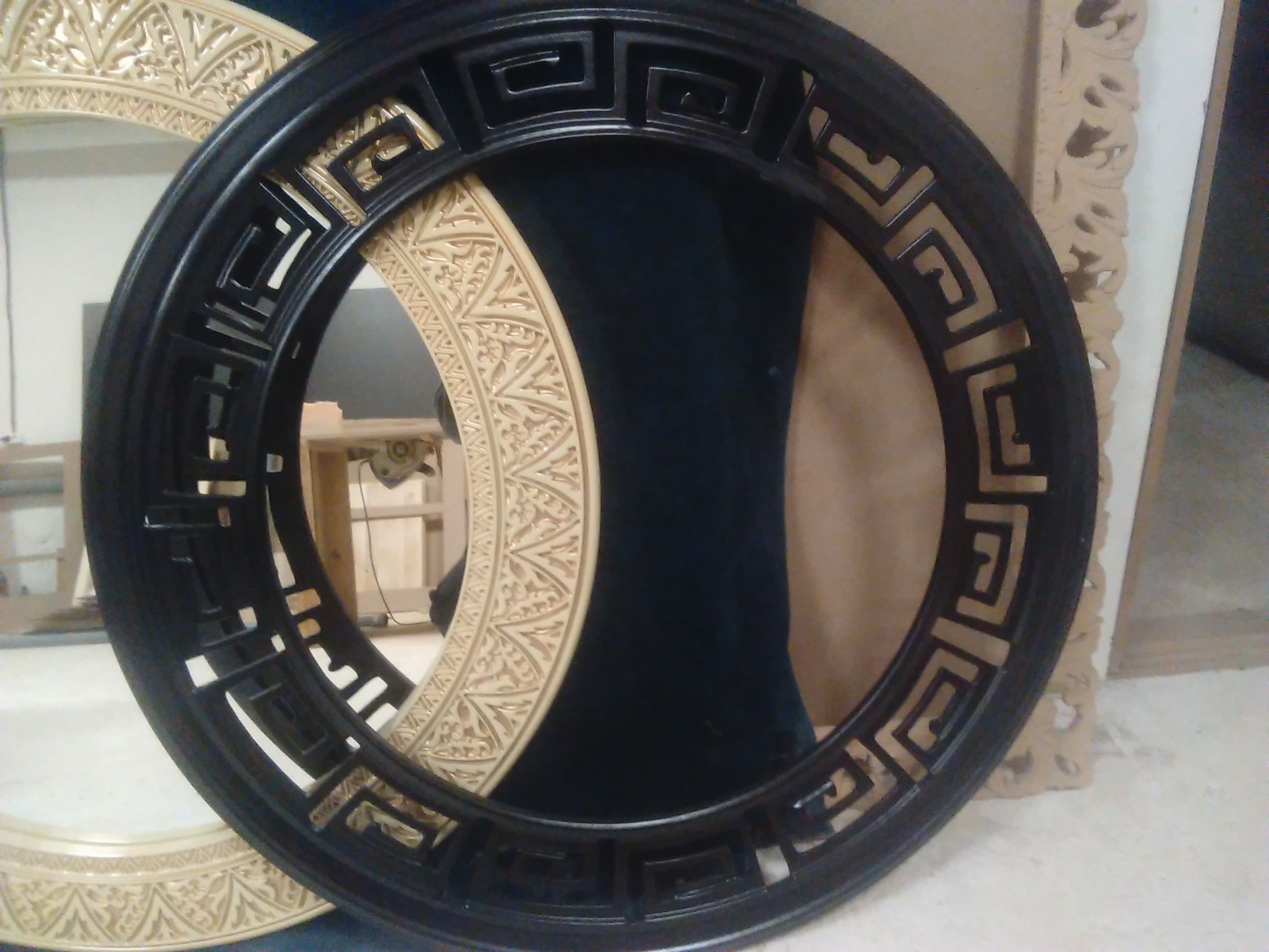

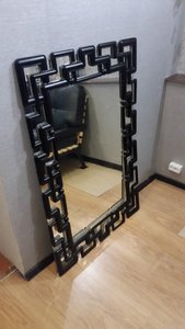

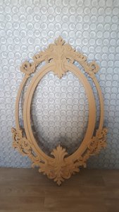

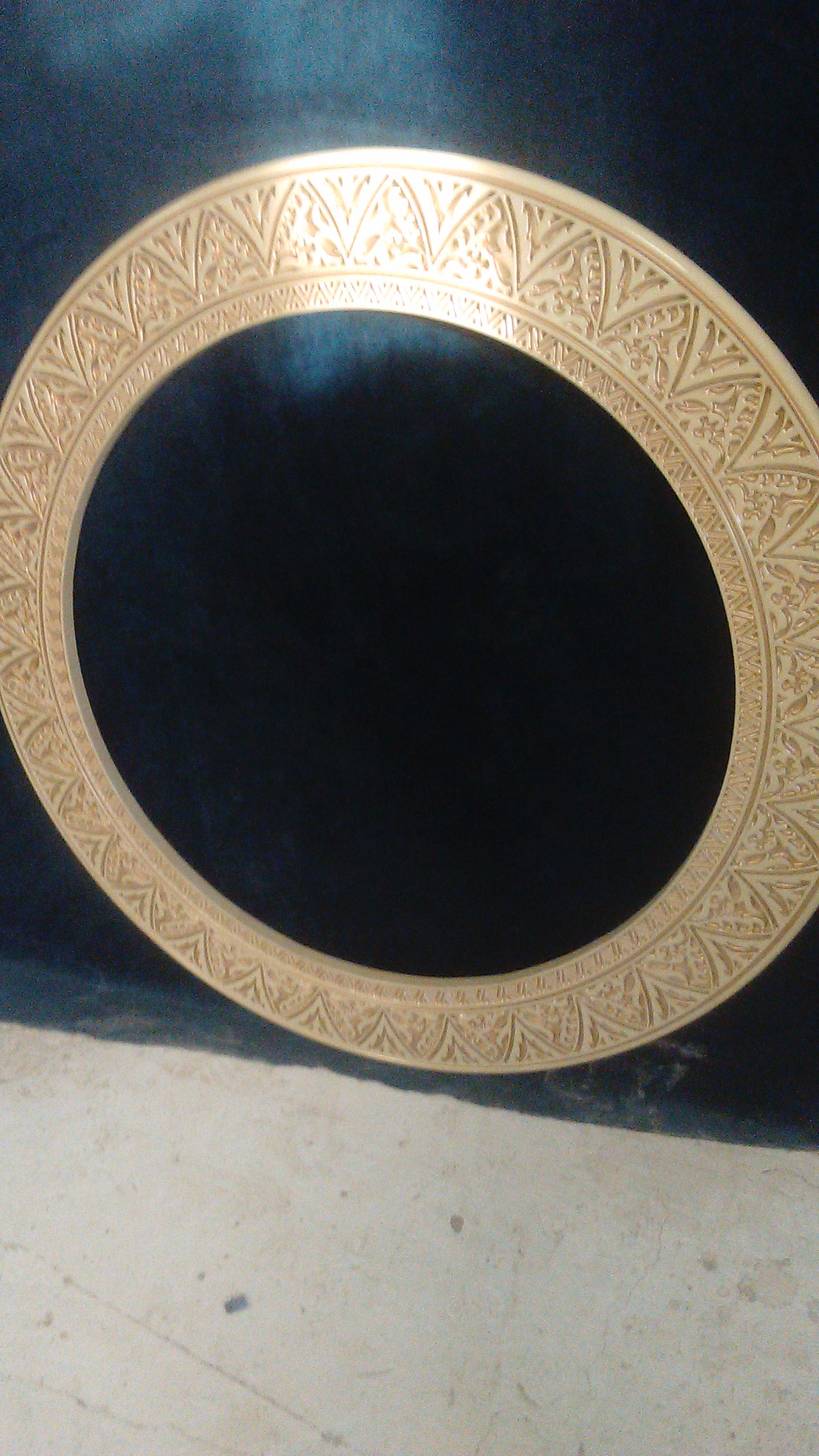

Описание станка, основные характеристики: Станок новый, только начал работать
Рабочее поле:1200х2400
Обрабатываемые материалы:дерево

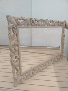

Станок пилит, но когда заканчивается УП, и ему нужно возвращаться домой, его начинает "колбасить" ;( Дёргается, ругается, наровит изделие испортить(((
Может было такое у кого то? Буду благодарен засовет...
Ещё момент, для тех, кто производит зеркала, если такие есть конечно))
Может кто-то сталкивался с проблемой их крепежа? Как их крепить - непосредственно само зеркало к вырезанной раме? СПАСИБО ЗА ЛЮБОЙ СОВЕТ!!!! :good:

Зеркала крепят на полиуретановый герметик. Специальный, для зеркал. Вместо него годится автомобильный, для стёкол. Тот, что прозрачный.
Неплохо работает MS-полимер.

MS - полимер берите без наполнителей! Тот, что прозрачный. У него и цеплючесть повыше и прочнее он на разрыв.
