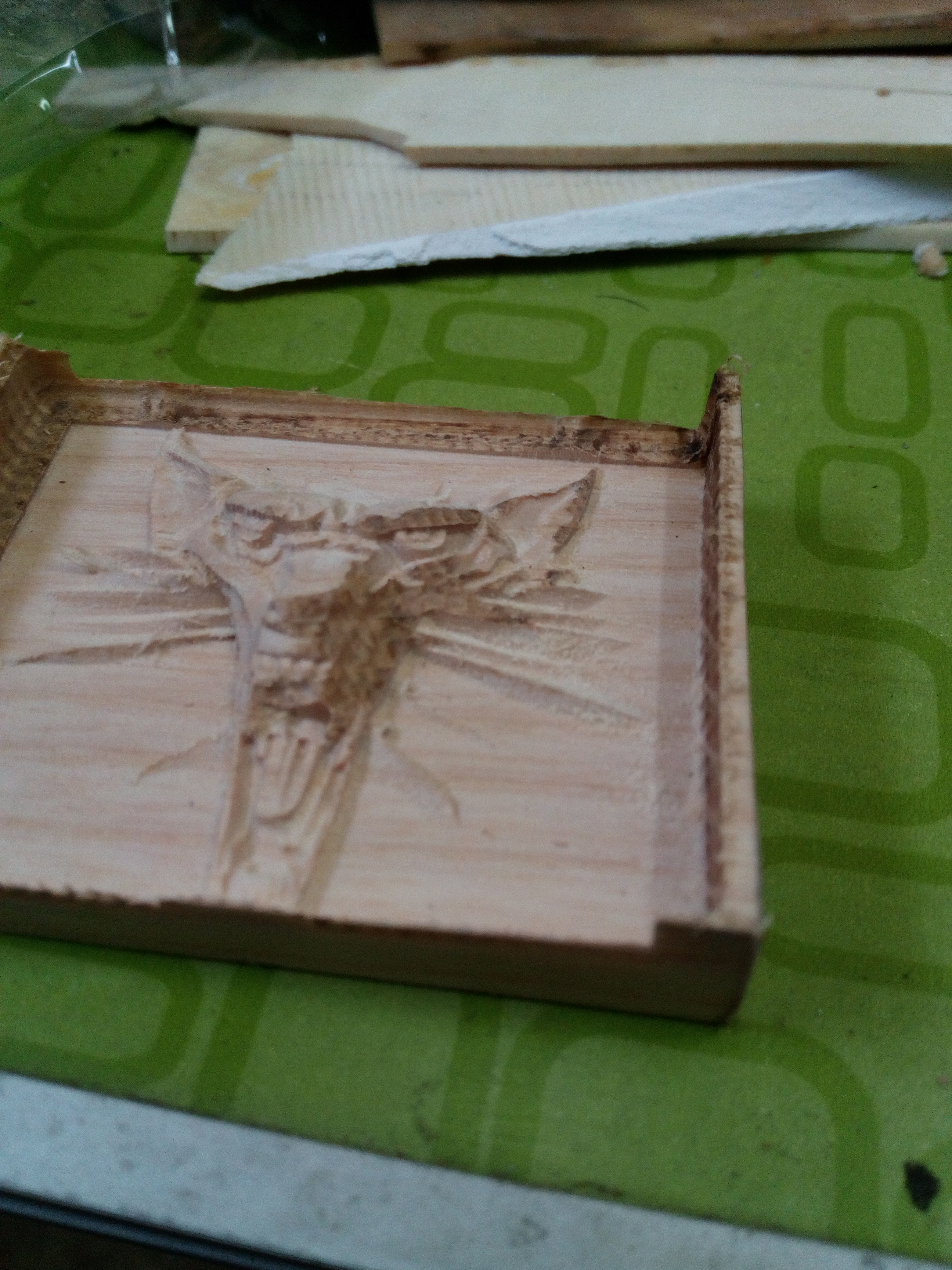

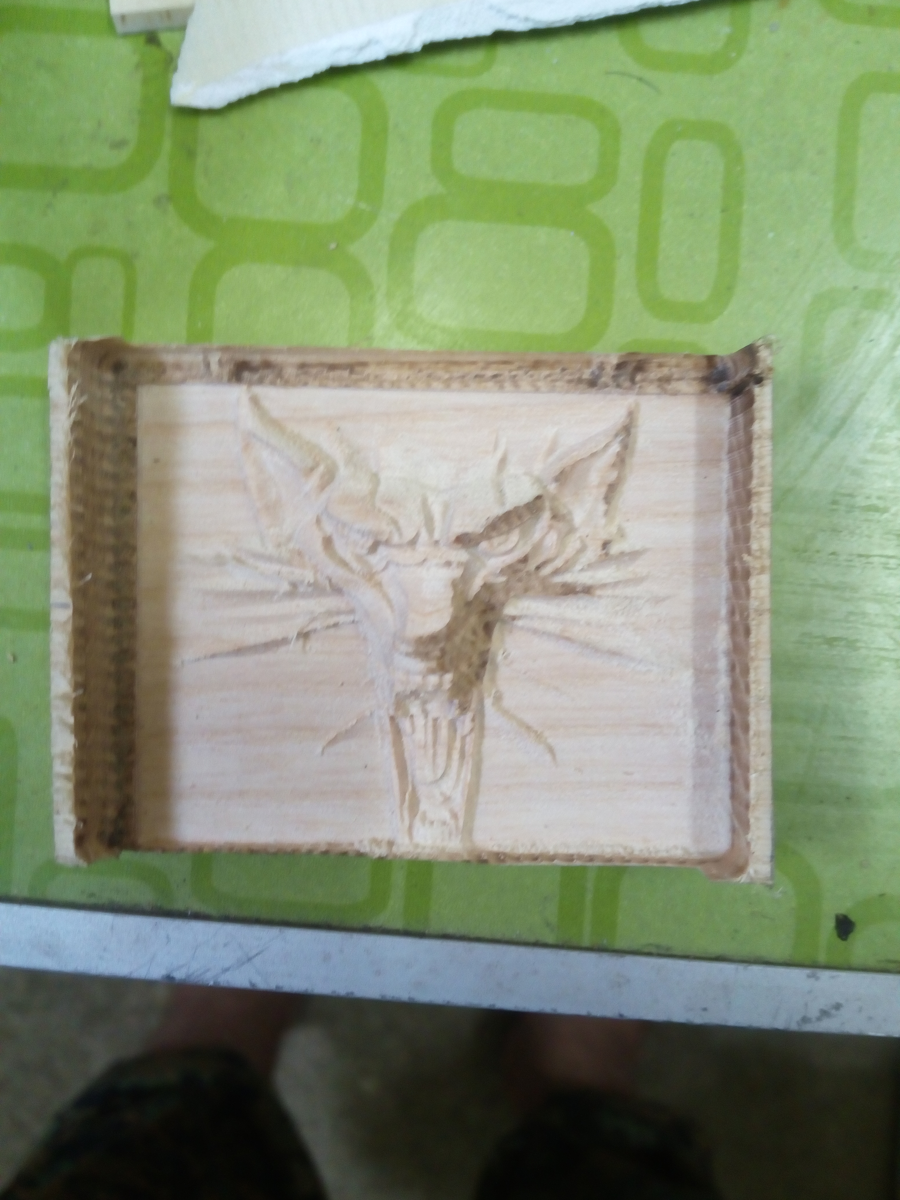

При работе съедает часть рисунка (фото приложу)
Размер заготовки 45х55мм
Черновая обработка фреза - 3,5
Числовая - 0,5
Подскажите решение вопроса
Сам не могу понять
Толи скорость снизить, толи на черновую фрезу меньше поставить
Заранее спасибо
Правая часть морды съедена (3585 просмотров) <a class='original' href='./download/file.php?id=140819&mode=view' target=_blank>Загрузить оригинал (3.48 МБ)</a>

У меня 0.25 морковка и то не дала детализацию на 60х90 мм картинке, а здесь картинка еще меньше, а чистовая больше. Ну и глубина рельефа если меньше 4 мм (может быть и больше и меньше в зависимости от жесткости вашего станка) можно черновой не проходить.
По скорости не скажу - вы ведь не указали исходных данных - с какой скоростью резалось, максимальные скорости/ускорения станка.

Скорость и ускорение осей Х и У 400 и ускорение 400
Ось Z скорость 1000 ускорение 400
Может это и смешные настройки
Но я только учусь
Задумка на мелкие детали
Рукоятки для ножей и пистолетов
Так сказать мелкие детали такие же и работы

Да вопрос не в ворсе, а в том что часть эскиза сведено - с одной стороны всё хорошо, а с другой сожрало

Друзья, подскажите пожалуйста!
Почему съедает одну сторону ???

Пропуск шагов оси Z напри ер

Но с другой стороной всё же нормально
Именно подъем с одной стороны
Или всё может быть ?))

И если пропуск шагов
То какие пути решения данного вопроса

Юрий Топович писал(а):Почему съедает одну сторону ???
возможно есть люфт в оси , и получается что в одну сторону идет попутное фрезерование, а в другую встречное ,
при попутном фрезеровании шпиндель помогает оси перемещаться , а при встречном тормозит ось

Вы бы фото нормального качества выложили, фото детали, электроники....
Режимы, при которых обрабатывалась деталь, G-код в конце концов.
