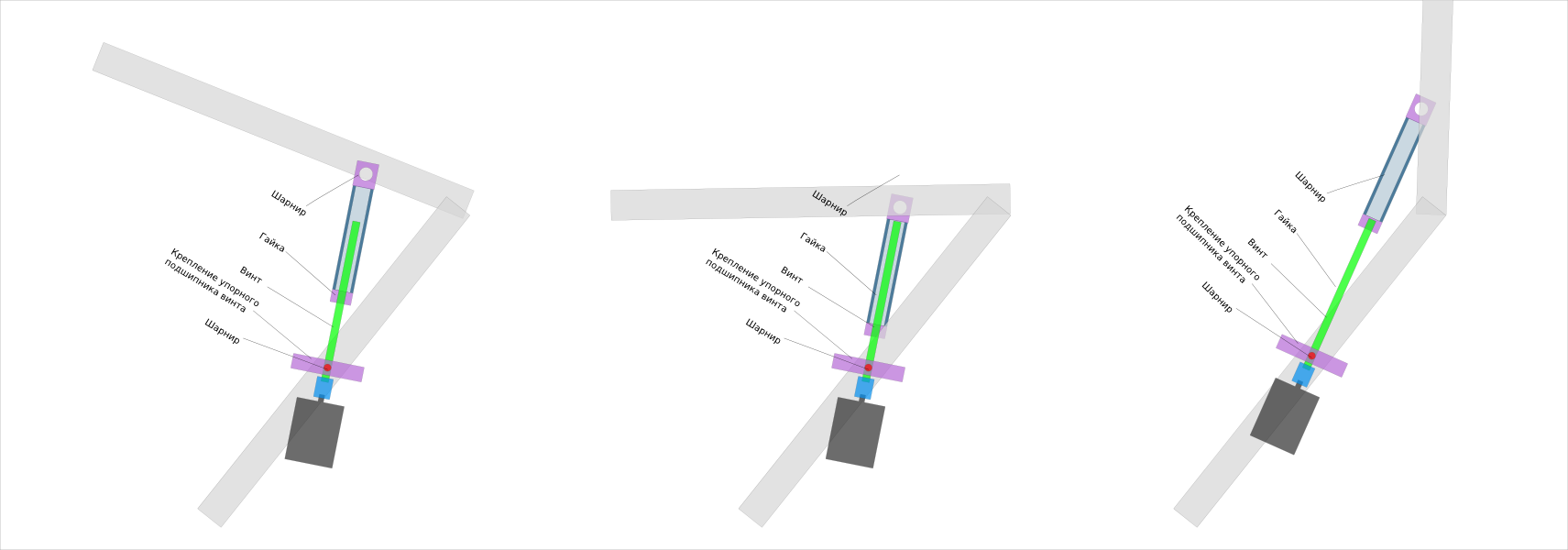

Гармонист писал(а):Вопрос 1: не понял - можешь показать на рисунке?
Вот как-то так:
rect3819.png (6614 просмотров) <a class='original' href='./download/file.php?id=9393&mode=view' target=_blank>Загрузить оригинал (99.8 КБ)</a>

Nick писал(а):Вот как-то так
все равно не получается чтобы точка опоры была далее середины плеча.
Или плече 1 должно быть больше плеча 2 в 3 раза.
Или механизм получится неточным и не будет сгибаться менее 45 градусов
Сообщения: 22776
Re: Хоббийный станок с ЧПУ 2го поколения типа "Рука"
Гармонист писал(а):Или механизм получится неточным и не будет сгибаться менее 45 градусов
Менее 45 рука не всегда может согнуться, т.к. на ней будут дополнительные элементы. Ну может не 45, а 30.
