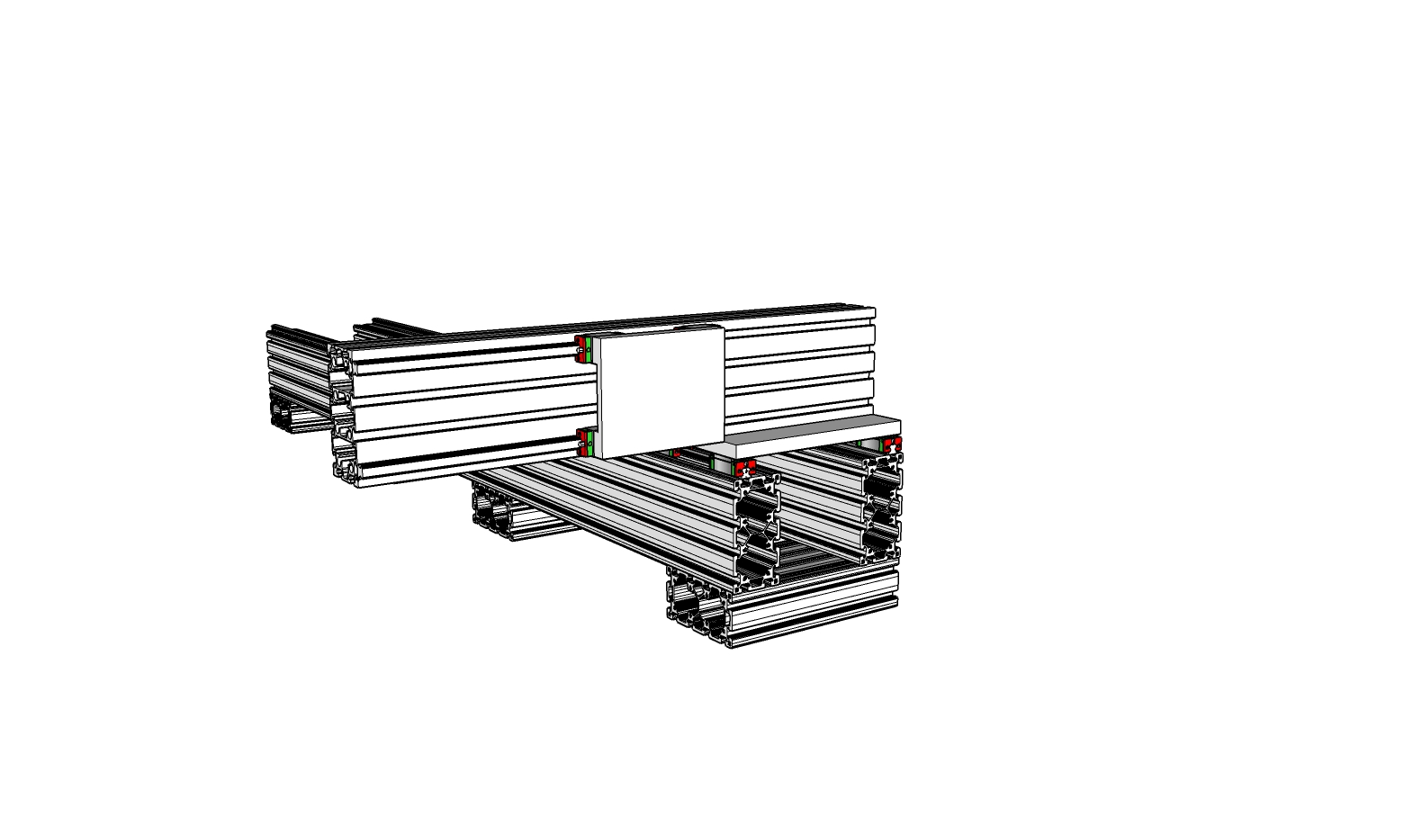

Основной вопрос по конструкции рамы:
стандартная схема.jpg (4175 просмотров) <a class='original' href='./download/file.php?id=139900&mode=view' target=_blank>Загрузить оригинал (89.73 КБ)</a>
стандартный портал на 1 винте 1610 L = ~ 2000mm крутящаяся гайка (рама и портал из алюминиевого профиля 100х100) смущает то что на длине ~ 2м опоры только с краев может быть прогиб при нахождении портала по центру.

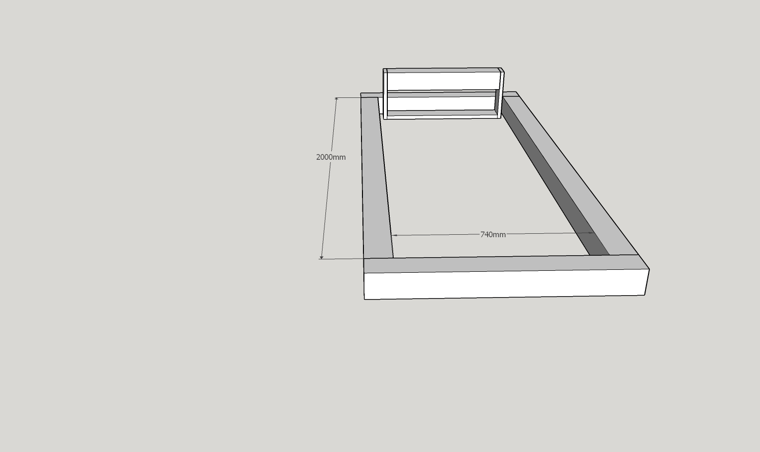

внутренее расположение.jpg (4175 просмотров) <a class='original' href='./download/file.php?id=139901&mode=view' target=_blank>Загрузить оригинал (74.15 КБ)</a>
то же самое но теперь вся конструкция будет на на станине.

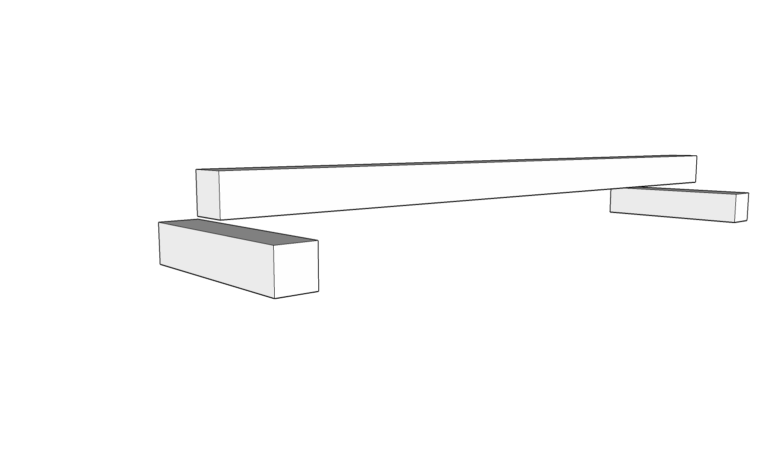

123.jpg (4134 просмотра) <a class='original' href='./download/file.php?id=139969&mode=view' target=_blank>Загрузить оригинал (65.33 КБ)</a>
либо делать 2-х метровый портал

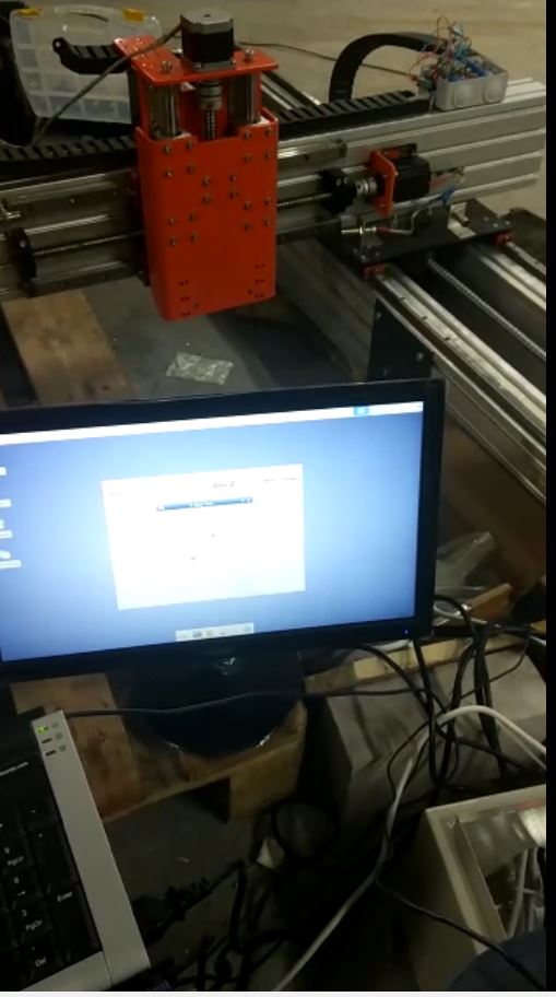

Получился станочек в работе уже 6 месяцев
2 профиля 90х180 профиля по 2 метра лежат на 4-х 30см отрезках того же профиля по бокам стянуты через пластину 4мм на 8 болтов с каждой стороны с концов заглушены пластинами 4мм стальными с отверстиями под крепление ШВП
На ось Х установлен профильный рельс 15мм с 4-мя картками сверху пластина из 5мм стали с площадками под крепление стрелы и концевых датчиков, перемещается через вращающуюся гайку ШПВ 1605
Ось Y кулен профиль 90*180 толщина стенки 10мм (чтоб не прогибалась), туда же смонтирована готовая ось Z и датчики

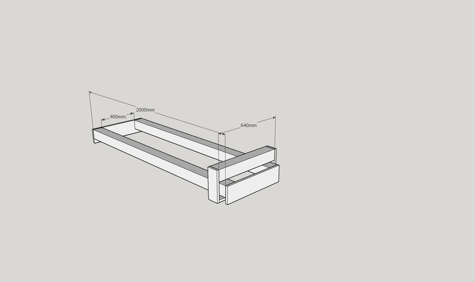

Сообщение Figaro »
в итоге пришел к этой схеме собран из профиля 80х160 стенка 5 мм вес профиля 13 кг метр
журавль.jpg (3937 просмотров) <a class='original' href='./download/file.php?id=140290&mode=view' target=_blank>Загрузить оригинал (213.83 КБ)</a>
по оси Х - 2000мм рельсы 15 CHTR (китай) на каждой балке по 1 штуке жестко установленная ШВП 1610 и вращающаяся гайка
по оси Y - 500мм рельсы 15 CHTR швп 1605 либо 1204 на опорах BK/BF
по оси Z - готовый модуль из китая
Драйверы ШД DM556 или DM856
ШД 57HS76-3004A08
Плата управления StepMaster v2.5
Итого: при закупе через китай выходит 56.300 + алюминиевая плита 12мм,30мм + минимальная фрезерная обработка 65.000
на датчики и кабель каналы блоки питания остается 15.000
ну и ожидание комплектующих 14-28 дней

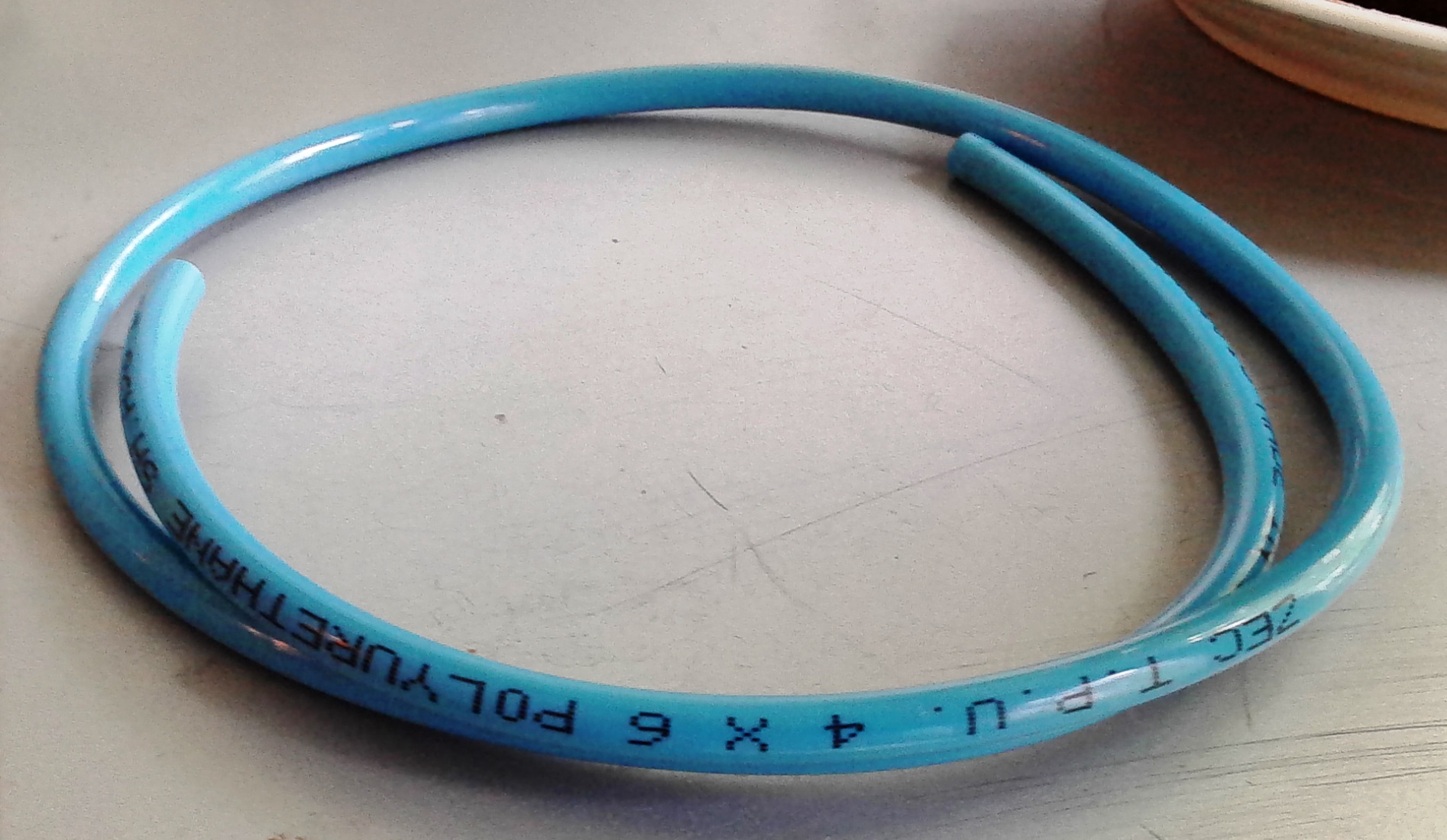

Figaro, какая вязкость в Пуазах или в Па у вашего герметика если его надо через мет. трубки давить? У моего состава более 40 Па*с - прекрасно давится через такой пластик :
IMG_20180603_094406.jpg (3877 просмотров) <a class='original' href='./download/file.php?id=140363&mode=view' target=_blank>Загрузить оригинал (444.24 КБ)</a>
