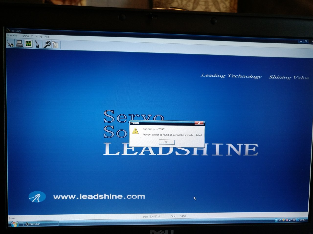

Здравствуйте, описываю проблему, может кто поможет.
Подключил драйвера Leadshine DM856 к компу для программной настройки, скачал про тюнер ледшайновский, зашел в него, драйвера подключаются нормально все настраивается, шаговик крутится при настройке в соответствии с параметрами, но не могу потом свои настройки сохранить и записать на драйвера, даже не показывает какие сейчас стоят, выдает пустую таблицу с такой ошибкой Run-time error '3706': Provider cannot be found. It may not be properly installed. Что это такое?

Ariets3 писал(а):ыдает пустую таблицу с такой ошибкой Run-time error '3706': Provider cannot be found. It may not be properly installed. Что это такое?
Надо установить поддержку КИТАЙСКОГО языка в ОС. Для чего это надо -хз. Но после этого у меня Pro tuner перестал выпадать в ошибки.
Читал про это ставил, такой же результат, может только криво ставиться?

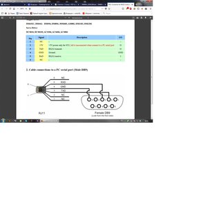

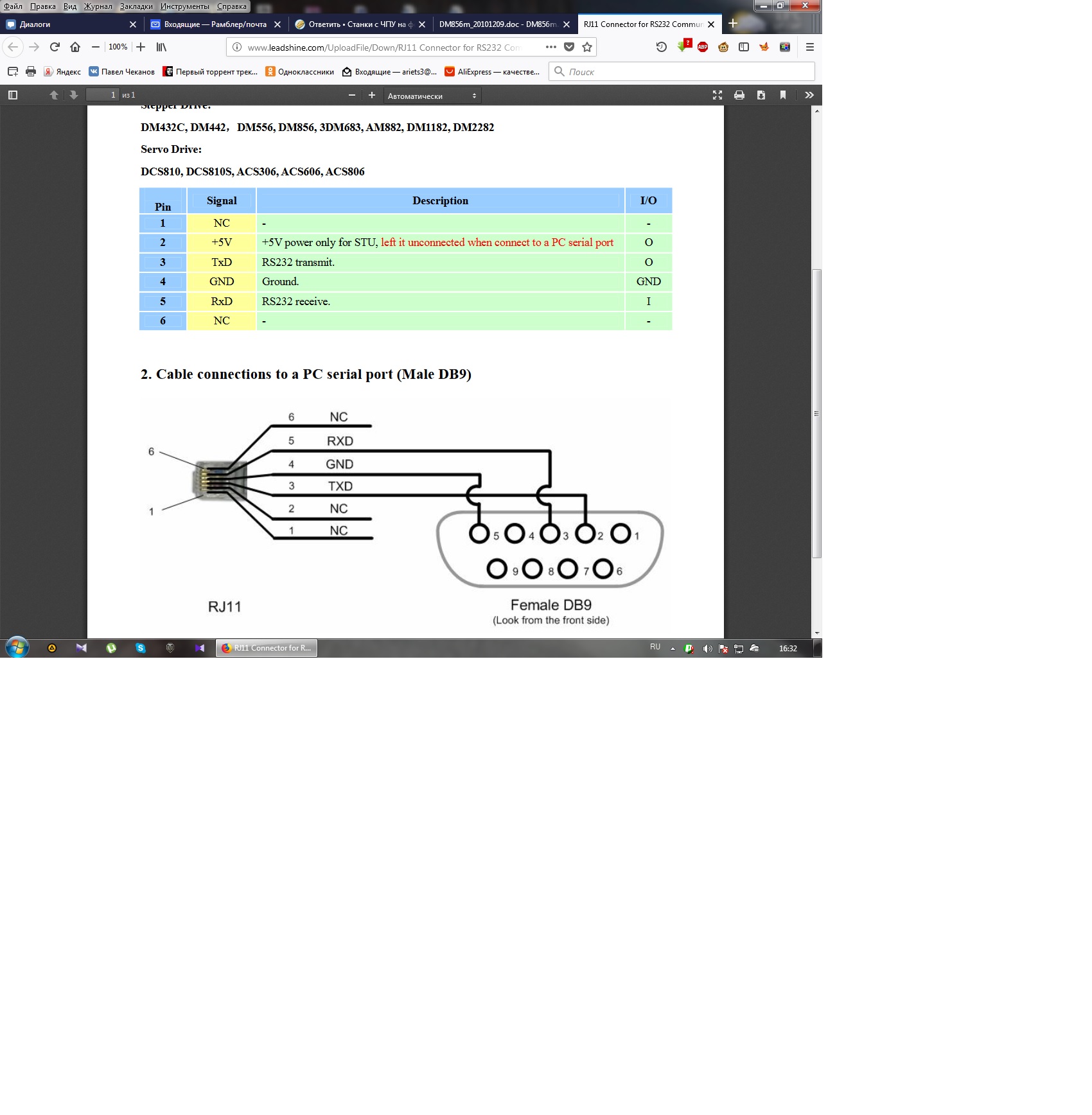

Проверял два раза, даже новый кабель переделывал, теперь два с разъемами ДБ9-РДЖ11,я правильно понял там всего надо три провода задействовать,
и при подключении к компу вообще что должно быть включено в драйвер? Делал по принципу нижней картинки, вот кстати верхнюю я чет не понял.

шпиндель
Сообщения: 1696
Репутация: 901
Откуда: Бологое
Re: Не могу записать настройки на драйвера с помощью Pro Tun
Сообщение шпиндель »

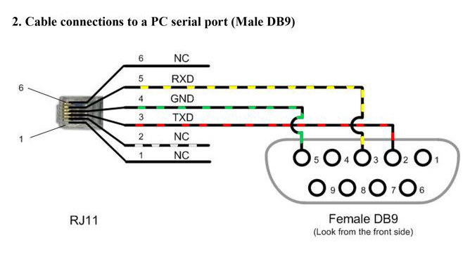

китайцы по этой картинке мне делали...ток на ней не понятно где защёлка , сверху или снизу
smok2.png (1878 просмотров) <a class='original' href='./download/file.php?id=140700&mode=view' target=_blank>Загрузить оригинал (110.09 КБ)</a>
Ariets3
Сообщения: 6
Зарегистрирован: 05 июн 2018, 10:38
Настоящее имя: Павел
Откуда: Брянск
Сообщение Ariets3 »
шпиндель писал(а):китайцы по этой картинке мне делали...ток на ней не понятно где защёлка , сверху или снизу
ну я когда делал, вроде и на картинке также, защелка сзади (если судить по картинке) и провод отходит в правую сторону

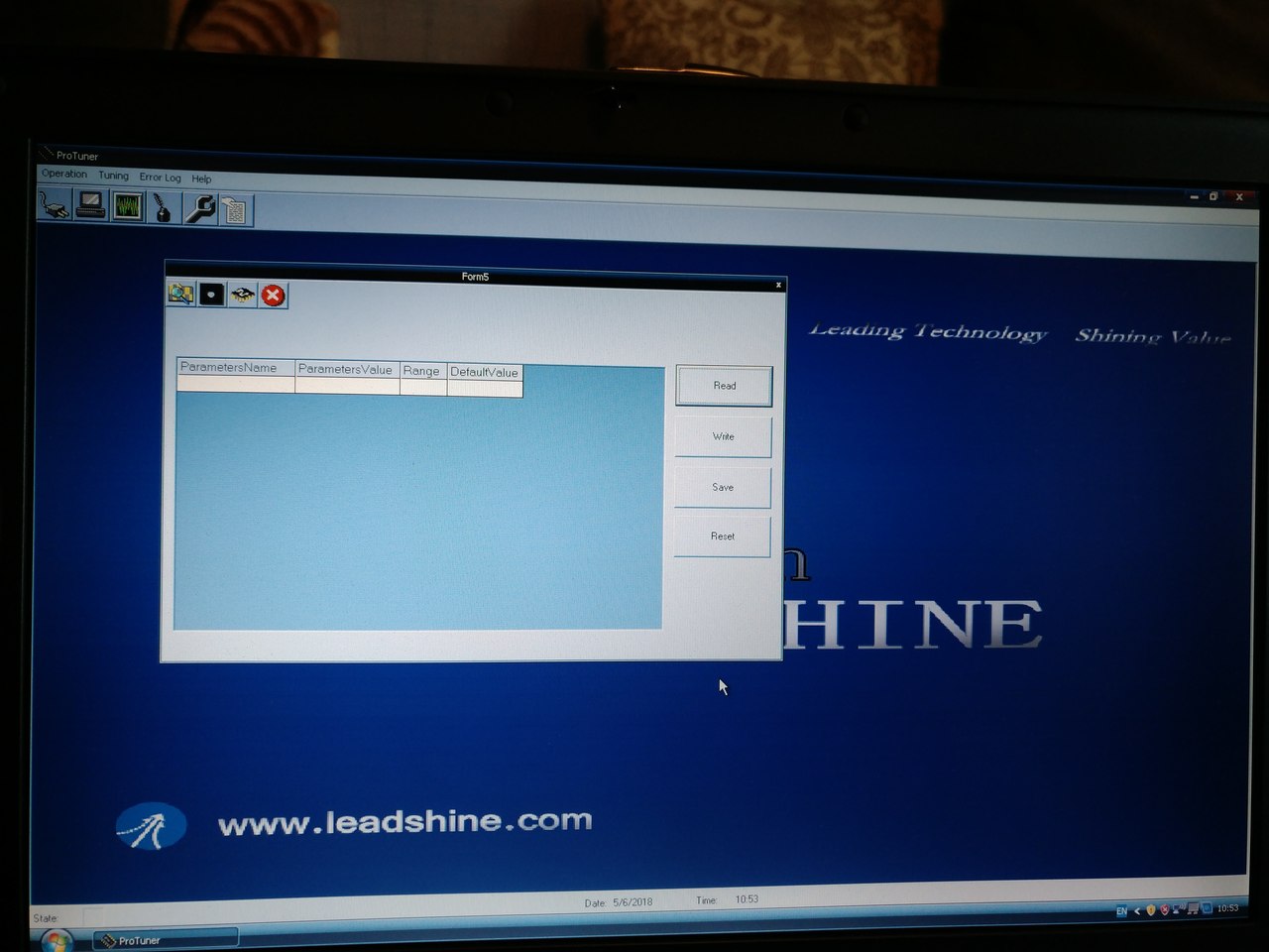

А так самое интересное, подключается все, драйвера комп видит, могу в настройках копаться, настраивать их, выставлять нужные мне значения и двигатель исходя из них так и крутиться как ставлю, но только щелкаю на иконку компа в программе чтоб зайти в менюшку просмотра настроек какие на драйвере стоят, сохранения и т.д. сразу эту ошибку выдает, жмешь ок на ней, и вот пустая таблица и тобишь ни просмотреть настройки не сохранить, не записать на драйвер не могу.
