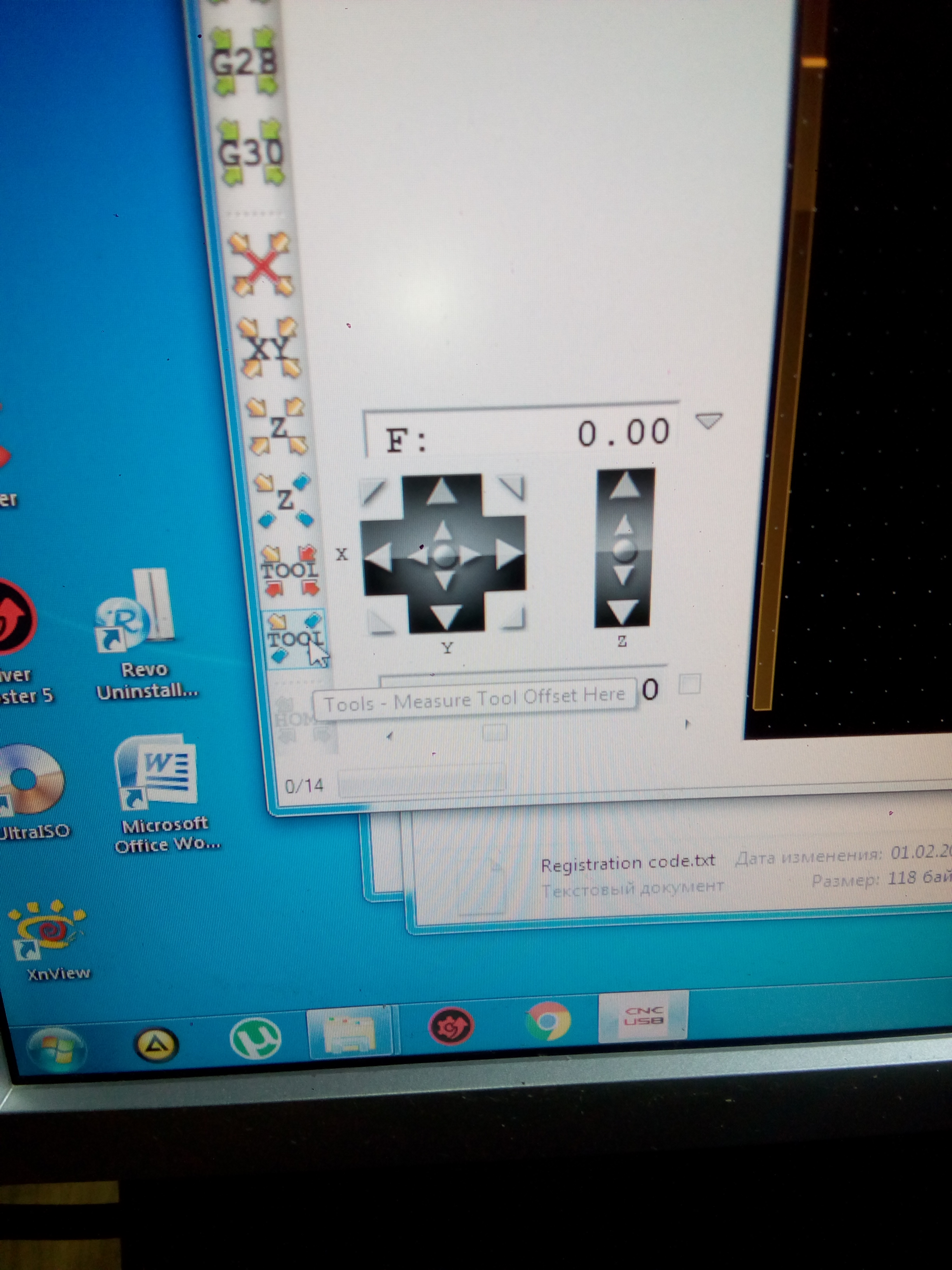

Проблема с настройкой датчика инструмента решилась на половину. я поставил заново китайскую программу и в панели инструментов я увидел два значка Tool. нажимаю measure tool offset каретка едет вверх потом вниз и опять без остановки. нажимаю tools measure tool offset here все срабатывает. каретка сразу едет вниз и останавливается. как добавить на панель инструментов значок "измерить смещение инструмента здесь"?

Сообщения: 3310
Re: Работа с программой CNC USB Controller (от cnc-planet)
новичок73 писал(а):как добавить на панель инструментов значок
В меню "Вид" галочками попробуйте
