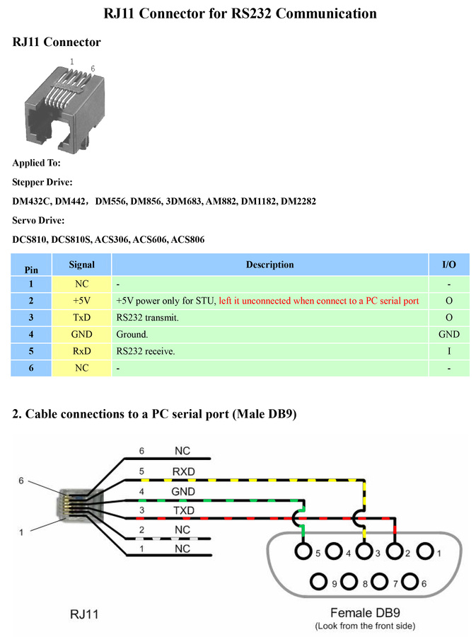

А у тебя провод от ПК к ДР RS232-RJ11?
У меня припаяны только контакты RxD, TxD, GND.. если его подключить без доп питания, то у меня никакие индикаторы не загорятся, т.к. контакт питания отсутствует.
Если у тебя кабель такой-же, то можешь сказать - какие контакты звонятся между собой? (Если не трудно).
Похоже, что с кабелем я не всё понял. Или может нужно куда-то ещё подать (управляющие, например) 5V?

Видимо у меня будут какие-то отличия в данном процессе. Судя по распайке моего шнура - у меня есть только контакт приёма данных, контакт передачи данных и заземление..
Значит, что мне с ПК нужно на ДР передать +5V.. а приём этих +5V на драйвере есть только на контактах управления. На выходе RS232 я их не обнаружил.
Или при заранее включенном основном питании..
Буду пробовать дальше. Если кто-то встречался с таким-же способом подключения как у меня - буду рад помощи и советам.
