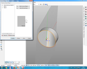

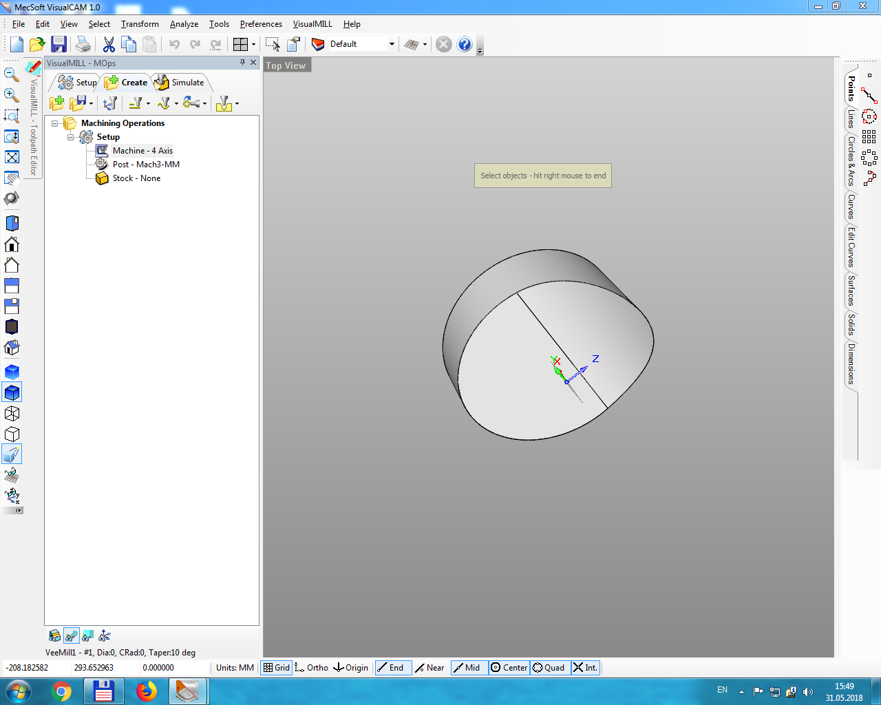

Добрый день есть вот такая деталь, мне надо обработать на фрезерном 4ч осевом станке по кромке детали то есть что б было смещение только по x и b

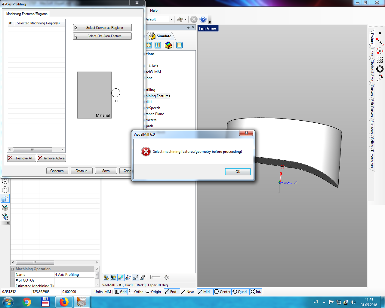

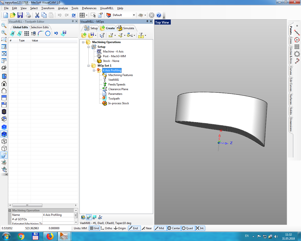

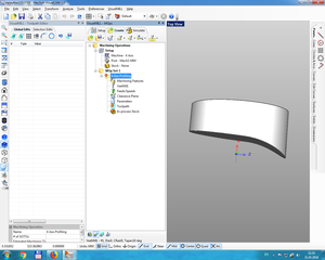

при генерации пишет вот такую ошибку, хотя подобную деталь нормально делало при тех же самых параметрах
Безымянный123.png (2740 просмотров) <a class='original' href='./download/file.php?id=140170&mode=view' target=_blank>Загрузить оригинал (238.72 КБ)</a>
123.png (2740 просмотров) <a class='original' href='./download/file.php?id=140171&mode=view' target=_blank>Загрузить оригинал (231.97 КБ)</a>
Re: VisualMILL обработка в 4 осях
Укажите контур для обработки. В списке контуров задания ничего нет, оттого и ругается.

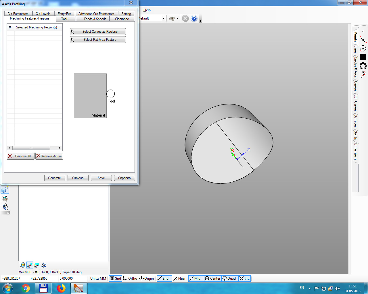

Не подскажите как имеено через какую какую вкладку?
Нажать кнопку "Select curves as regions" и на самой модели кликнуть на нужную грань?

выскакивает вот такое окно и дальше не чего не происходит кликаю на саму модель и на контур и на плоскости и не чего

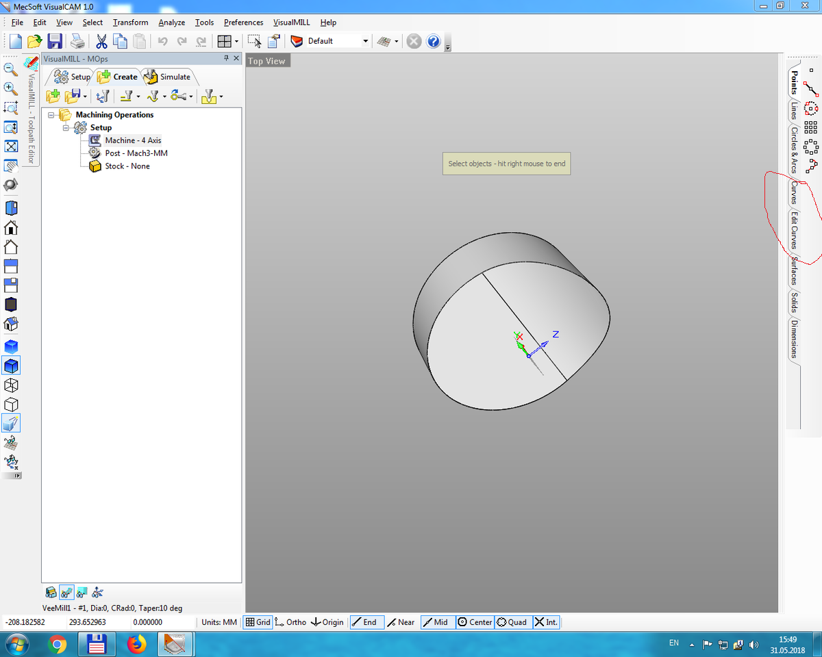

наверняка модель экспортировалась в визуал через степ или другое расширение
не знаю как у вас но в старых версиях визуал нужно было преобразовать поверхности , то есть предварительно выбираеш поверхность и преобразовываемый, в криволинейную поверхность, ( обычно грани модели после преобразования становились более темные ) после этой процедуры , преобразования , можно уже выбирать контуры и поверхности в стратегиях обработки ,

преобразования делаются какими то вот этими кнопками

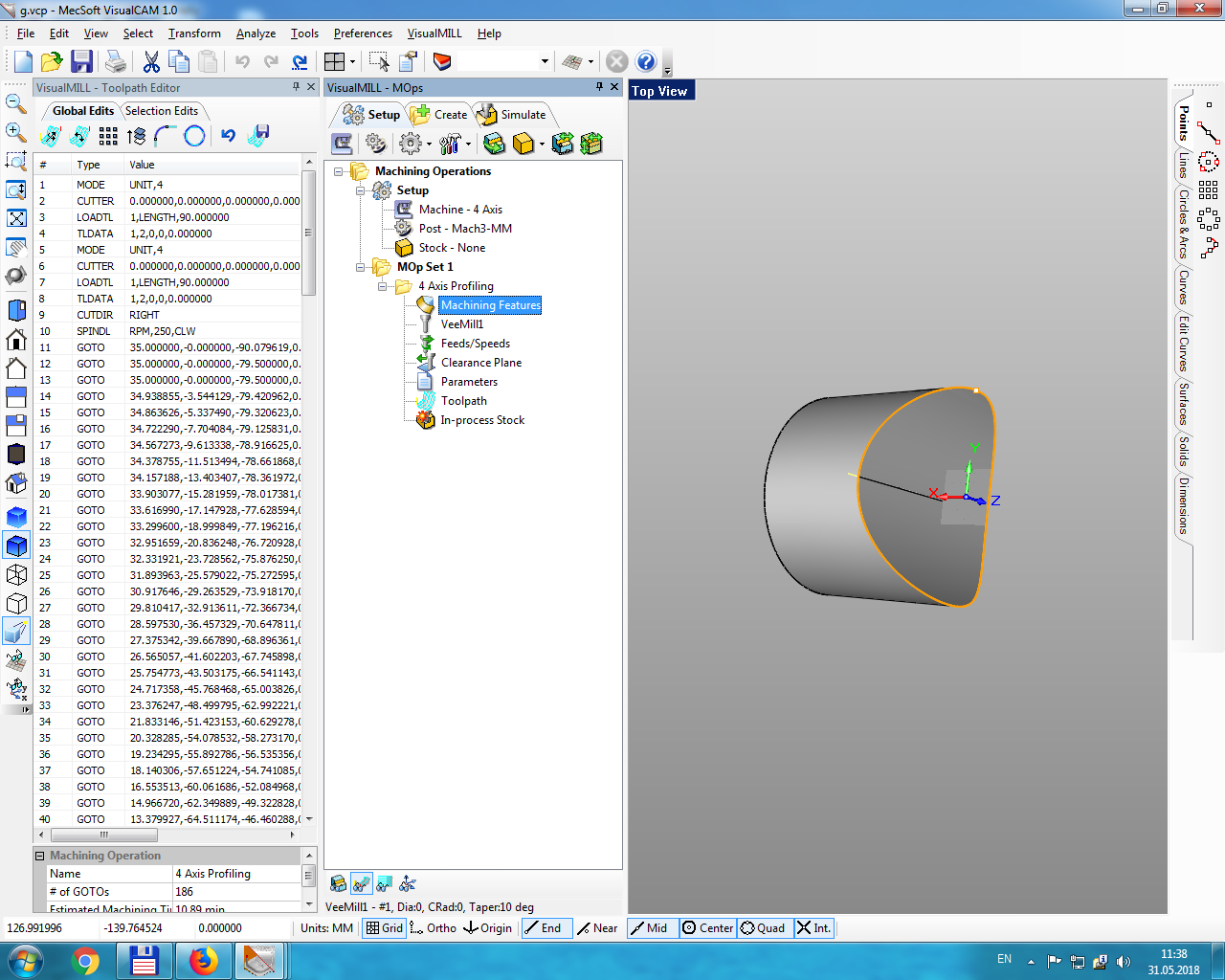

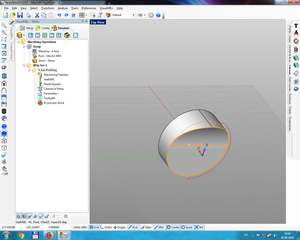

Сообщение vichet »
вроде получилось добавить границы, границы подсвечиваются оранжевым, но фреза едет по красной линии, не по краю а как бы по кругу получается. может это быть из за того что оно поделено на 2 региона ?
