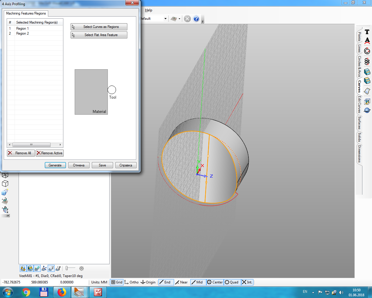

Добрый день есть вот такая деталь, мне надо обработать на фрезерном 4ч осевом станке по кромке детали то есть что б было смещение только по x и b

при генерации пишет вот такую ошибку, хотя подобную деталь нормально делало при тех же самых параметрах

Укажите контур для обработки. В списке контуров задания ничего нет, оттого и ругается.

Нажать кнопку "Select curves as regions" и на самой модели кликнуть на нужную грань?

наверняка модель экспортировалась в визуал через степ или другое расширение
не знаю как у вас но в старых версиях визуал нужно было преобразовать поверхности , то есть предварительно выбираеш поверхность и преобразовываемый, в криволинейную поверхность, ( обычно грани модели после преобразования становились более темные ) после этой процедуры , преобразования , можно уже выбирать контуры и поверхности в стратегиях обработки ,
под рукой нету компа с визуалом , по этому не могу подробно написать как по английски называются какие кнопки

vichet
Сообщения: 11
Зарегистрирован: 10 май 2018, 15:48
Настоящее имя: Артем
Re: VisualMILL обработка в 4 осях
Сообщение vichet »
вроде получилось добавить границы, границы подсвечиваются оранжевым, но фреза едет по красной линии, не по краю а как бы по кругу получается. может это быть из за того что оно поделено на 2 региона ?
