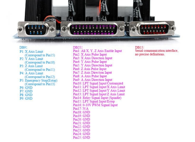

1, 14, 16 и 17 пины слаботочные, логика работы плашки не подразумевает высоких токов, только логическое состояние 0 или 1.
Я не вижу чтобы мач мне запретил это сделать

Enot_1 писал(а):
denisfunk писал(а): А пины у этого разъема искать в мануале или на плате, правильно?
Пины можно проследить по дорожкам платы, там 4 оптрона стоят, главное найти общий и методом тыка можно найти остальные, замыкая их на этот общий. Визуально верное замыкание будет видно на вкладке мача Diagnostics. Там будет загораться "квадратик "
________
Во.... На картинке есть распиновка! 5 входов.
Если я правильно понял кидаю к примеру два провода на P3 и P6?

denisfunk писал(а):
maxx2000orel писал(а):Ну вот пин 17 не подключен, можете его использовать, второй провод на минус 5В
Не кидайте тапками) а Минус брать с драйвера? или с компа просто минус вывести? И еще вопрос, Если 4-imput interfase не используется никак, туда не подцепиться? не хочется к лптшнику прикручиваться от слова совсем, это если с нутри паяться к этому пину и выводить провод правильно же?
Пох одкуда брать они соеденены все вместе, даже с корпусом станка через крокодил который вы будете вешать на фрезу при измерении.
Если порт не использовать используйте любой вход оттуда, это идеальное решение проблемы
а так да паяться к выводу на плате

maxx2000orel писал(а):1, 14, 16 и 17 пины слаботочные, логика работы плашки не подразумевает высоких токов, только логическое состояние 0 или 1.
Это чисто выходные выводы, как входы они работать не могут. Входы - это 10, 11, 12, 13 и 15 ноги LPT.
Можно услышать ваш вариант решения проблемы? )

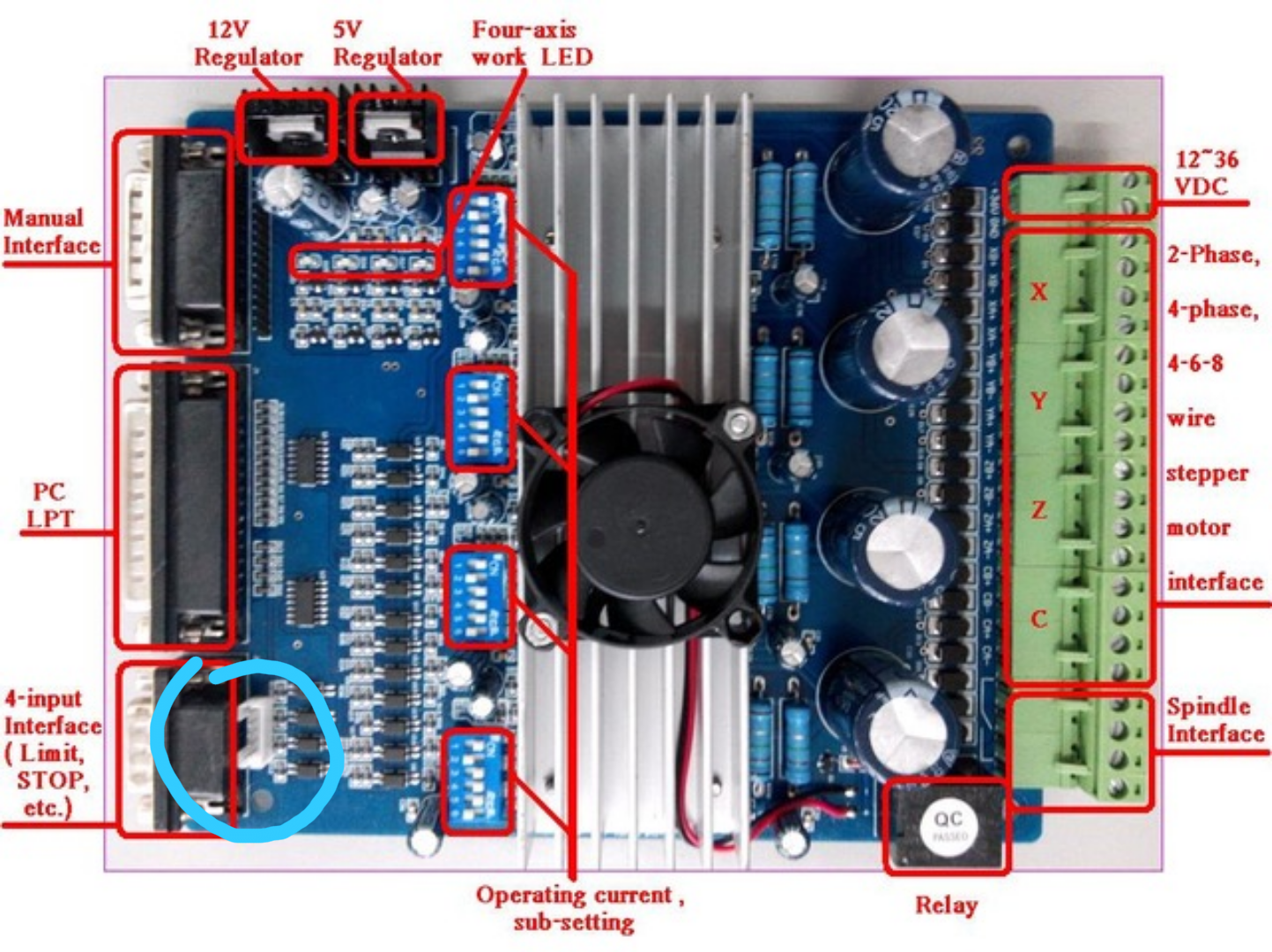

Re: Подключить плашку определения ноля TB6560
Сообщение Enot_1 »
denisfunk писал(а):Если я правильно понял кидаю к примеру два провода на P3 и P6?
Да, верно.
Если у вас есть аналогичный разъём на плате (обведен синим) , можно через него подключится - это дубляж.
denisfunk писал(а):Можно услышать ваш вариант решения проблемы? )
Правильный ответ был даден здесь
Правда, на ваших картинках разные платы - на одних опторазвязку видно, на других нет. Либо оптроны на обратной стороне платы.

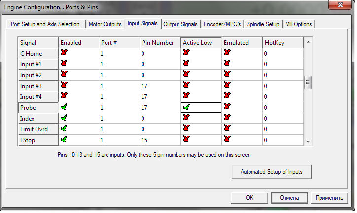

Сергей Саныч , Enot_1 , maxx2000orel спасибо, и последний вопрос к Enot_1:
Подключившись к P3 и P6 что прописать в программе?
Сообщение maxx2000orel »
p3 соответствует pin11 если верить картинке
http://www.cnc-club.ru/forum/download/f ... &mode=view
прописывай 11
denisfunk писал(а):Спасибо
Не думаю что есть за что.
Как то странно. на DB9 P3 (11 пин )это Z лимит, а на DB25 Z лимит уже 13 пин.
а 11 пин на DB25 это X лимит который на DB9 подписан как 15 пин.
В общем за концевики, согласно рисунка , отвечают 4 пина LPT разъёма 10,11,12,13 и 15 E-stop, методом перебора придётся подобрать. Тупо прозвонить не позволит оптопара.
Enot_1
Сообщения: 1326
Репутация: 242
Настоящее имя: Arkadiy
Откуда: Краснодар
Сообщение Enot_1 »
denisfunk писал(а):Подключившись к P3 и P6 что прописать в программе?
На вкладке ввода значений пинов есть кнопка "автоматической настройки". Выбираем Probe и замыкаем ваши подключённые провода Р3 и Р6 - вуаля, пин прописан автоматом.
Сообщение denisfunk »
Ещё раз всем спасибо! Всё заработало!
