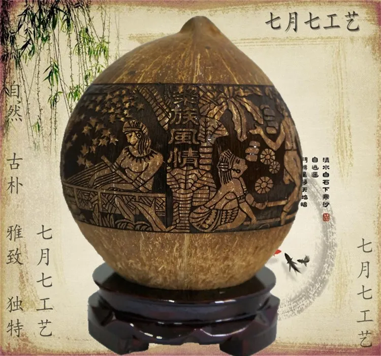

Подскажите, на каком оборудовании это сделано?
Mihail_cnc
Сообщения: 7
Зарегистрирован: 31 май 2018, 10:48
Сообщение Mihail_cnc »
Кто знает, подскажите пожалуйста.

Лазером поди жгут...

не слишком-ли кривая поверхность для лазера?

Судя по описанию это чпу гравером сделано. Но что это за чпу? с поворотной осью? или 4 осевой?) или 5?
Re: Подскажите, на каком оборудовании это сделано?
Поищите по форуму "eggbot"

Гравером врядли. Сканировать поверхность?
А лазером с длиннофокусной головой думаю можно на поворотной оси.

4 осевым с поворотной осью. Сначала сканируют поверхность, потом фрезеровка. Видел как таким образом делали поделки на грецких орехах.
Только вот на данной "чудо-тыкве" красивее выходит, наверно в местах фрезеровки пускает сок и он чернеет. Либо сок с каким-то раствором дает чернение, если протиреть потом :thinking:

raddd писал(а):Гравером врядли. Сканировать поверхность?
Вот исходник откуда я брал фото https://ru.aliexpress.com/item/Hot-Hain ... Title=true
Судя по описанию это Technology: CNC engraving

Тоже думаю, что проще таким способом.
Вместо фломастера подпружиненное колёсико для повторения неровностей поверхности, а рядом луч лазерного диода...

xvovanx писал(а):4 осевым с поворотной осью. Сначала сканируют поверхность, потом фрезеровка. Видел как таким образом делали поделки на грецких орехах.
Кокос внутри сам по себе черный, внешняя часть скарлупы 1мм светлая.
Подскажите а есть готовые чпу со сканером?

Введи на Ютубе "coconut engraving". Оказывается лазером с повороткой вполне реально это делать.

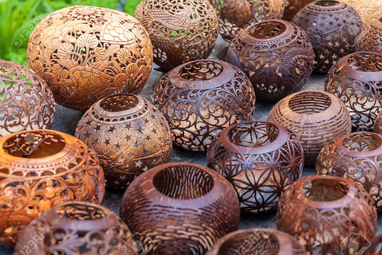

А можно лазером такие узоры выжигать? или это делают фрезами?

А можете 10х10 пикселей картинку приложить ?
Станет понятнее...
Насквозь лазером должно быть еще меньше проблем.
Но воняет...

Прошу прощения!) А какой мощностью должен быть лазер? чтобы прожечь насквозь?

Достаточной. Чем больше - тем лучше.
Тут половина похоже с гравировкой, хотя возможно мощность подобрали, чтобы не насквозь жег.

80 watt этого достаточно будет? как думаете?
