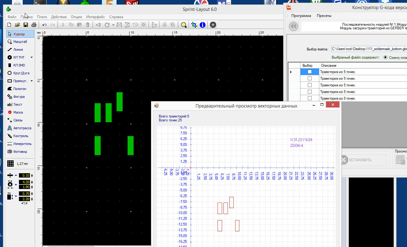

Re: Шкрябинг: технология изготовления РСВ на станках с ЧПУ
peratron писал(а):Но это всё не решает проблему софта
Да ладно..... :hehehe:
а мою тему не замечал? http://www.cnc-club.ru/forum/viewtopic.php?f=16&t=12096
Вот одно из многих видео: https://www.youtube.com/watch?v=M9cnl8Ljv8A
По сути в том-же спринте делаешь генерацию гербер "Маски",
2018-05-28_011032.png (4328 просмотров) <a class='original' href='./download/file.php?id=139869&mode=view' target=_blank>Загрузить оригинал (59.08 КБ)</a>
потом генерируешь траектории внутри прямоугольников, и G-код готов :-)

peratron писал(а):Ну, вот и расскажи - какой из РСВ САМ-ов позволяет генерить обработку _внутри_ гербер-объектов?
Из имеющегося софта, что-бы из гербера в пределах одной программы получить готовый G-код, со всевозможными хотелками и задумками, я несколько лет назад так и не нашел, в связи с чем и затеял свою программу.
В связи с чем, даже не знаю какое ПО подсказать...
В моей программе если это спринт, или диптрейс, это можно настроить, так что-бы при минимуме кликов, получить желаемый результат, но вот с гербер файлами от протеуса есть ещё у меня косяки....
Если интересно как это делается у меня, то вот так: https://youtu.be/5cG-mzrt52k?t=180 (или вот по этой ссылке на видео, со времени 3 минуты и далее: https://www.youtube.com/watch?v=5cG-mzrt52k)
Можно указать где формировать траекторию снаружи траекторий полученных из гербер файла, или во внутрь, и с каким шагом.

peratron писал(а):Но! Блин, коппер - то ещё глюкалово: четыре версии - и все работают по разному, вплоть до того, что могут и вовсе не открыть гербер. Или перекосить всё так, что мама не горюй.
Так ситуация такая, что разные программы генерируют гербер файл немного по своему, со своей спецификой, у меня в коллекции есть гербер файлы из десятка разных программ, так вот ни одна из существующих программ, не может открыть их все правильно.....

selenur писал(а):
Можно попробовать протеус герберы открыть спринтом и потом сохранить.

selenur писал(а):Так ситуация такая, что разные программы генерируют гербер файл немного по своему, со своей спецификой, у меня в коллекции есть гербер файлы из десятка разных программ, так вот ни одна из существующих программ, не может открыть их все правильно...
К флэткаму у меня претезий не возникало - вполне кошерно себя ведёт...
raddd писал(а):Можно попробовать протеус герберы открыть спринтом и потом сохранить.
Не... Спринта точно не будет.
Вот надо попробовать с САМ350 поиграться - но вообще-то САМ350 мне не нравится замороченностью.
Сложно всё ;(
Есть ещё другие гербер-менеджеры...

Я делал через коппер кам такое.
ЭКспортируешь сначала плату, фрезеруешь, гревируешь ее.
потом прямо на станке наносил УФ маску целиком.
Дальше как и писал selenur - берем soldering mask, и гравируем с заглублением 2 сотки. С учетом кривизны текстолита.
Получается вполне себе нормально.
