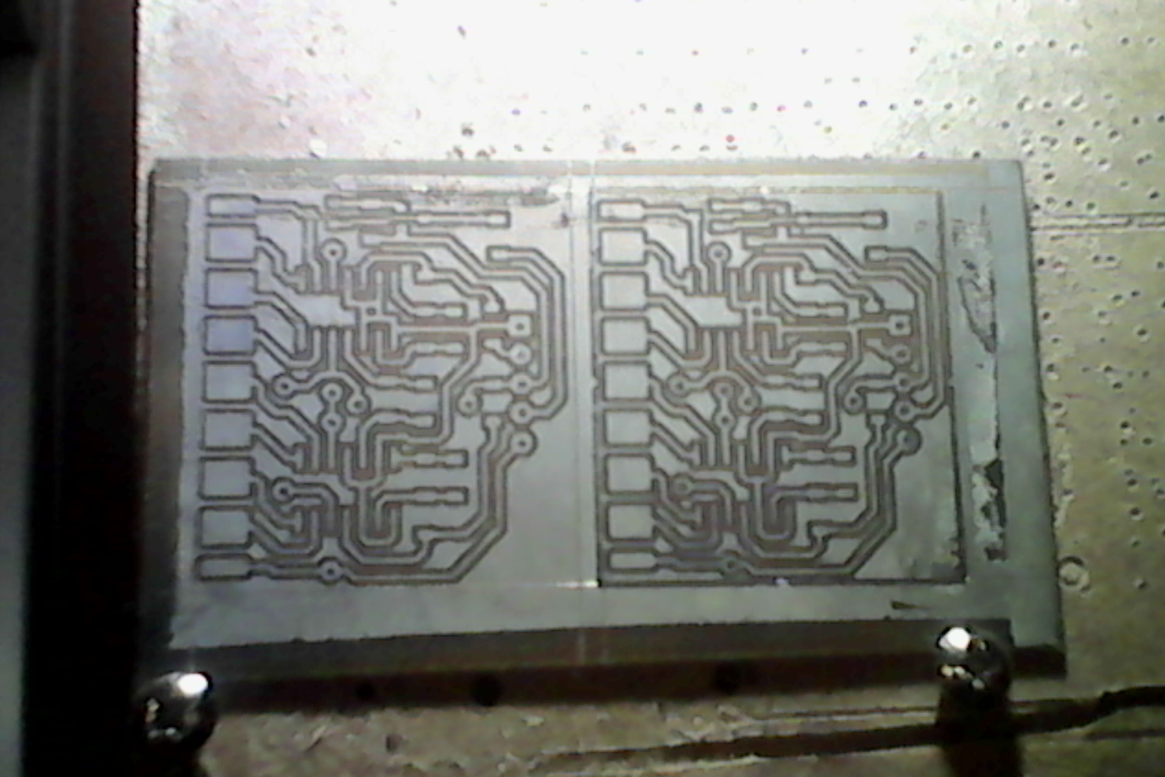

Вот первый результат, полученный в первом же эксперименте:
IMG_20180131_122301.jpg (6687 просмотров) <a class='original' href='./download/file.php?id=131073&mode=view' target=_blank>Загрузить оригинал (374.93 КБ)</a>
Некоторые недочёты обусловлены передержкой в травлении и намеренным (для проверки) оставлением некоторых зон укрытия с тонким слоем (с просвечиванием блестящего металла через покраску) - что привело к незначительным подтравам.

Вот тут ещё тест сделал: Re: Мои увлечения, и прочие штуки :-) #326
В этот раз результат лучше, т.к. нашел другой маркер, даже результат нанесения на плату очень сильно отличался....

Re: Шкрябинг: технология изготовления РСВ на станках с ЧПУ
Сообщение Frolv »
Хотелось поподробнее о используемых вами маркерах...
peratron писал(а):Но на самом деле (с) эта плёночка не мешает ХЖ снимать медь - её нужно смахнуть ватным тампоном и надо было просто сделать это минут через пяток после начала травления, а я сделал спустя почти час.
Травить целый час? :shock:
Я травлю минут 15-30, причём в растворе не первой свежести. Дольше стрёмно - дорожки с боков начинают подтравливаться, а тонким много и не надо.
