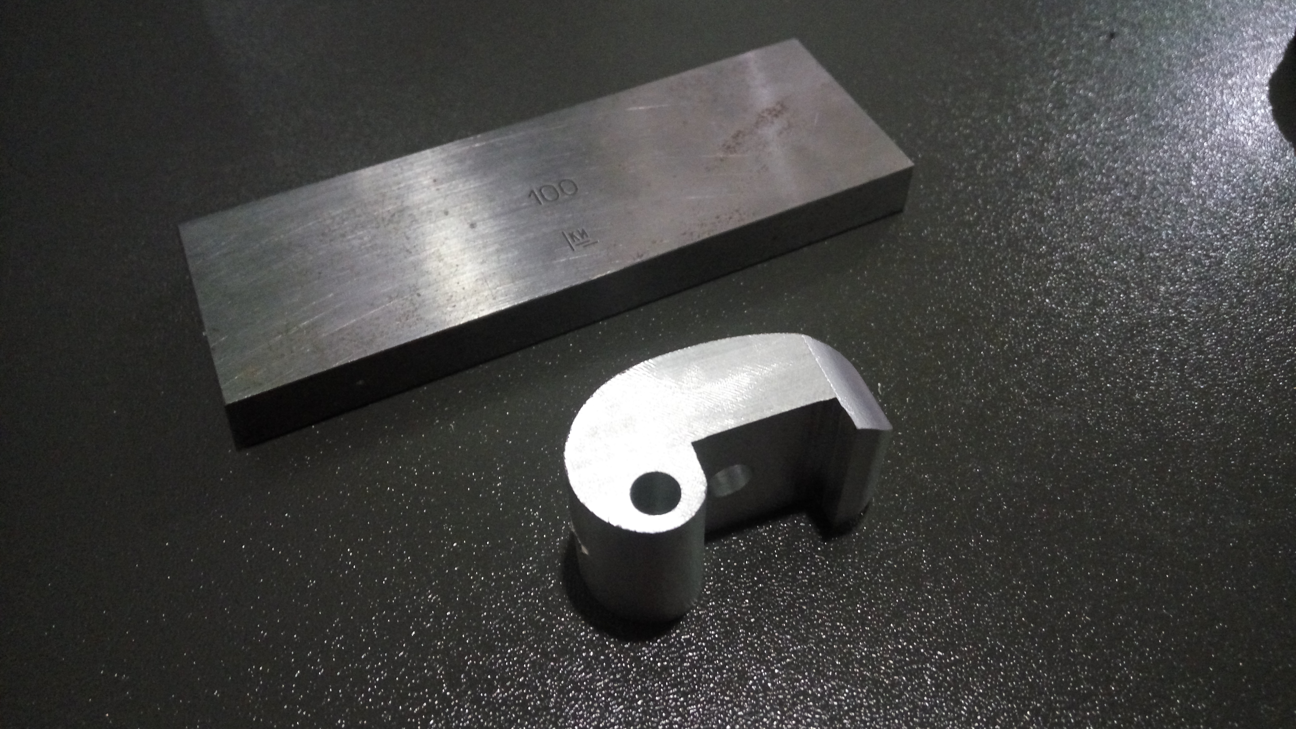

Такие детальки
IMG_20180602_155813.jpg (3596 просмотров) <a class='original' href='./download/file.php?id=140324&mode=view' target=_blank>Загрузить оригинал (2.52 МБ)</a>
IMG_20180602_155757.jpg (3592 просмотра) <a class='original' href='./download/file.php?id=140325&mode=view' target=_blank>Загрузить оригинал (2.61 МБ)</a>
IMG_20180602_155748.jpg (3585 просмотров) <a class='original' href='./download/file.php?id=140326&mode=view' target=_blank>Загрузить оригинал (2.45 МБ)</a>

Самокатный захват Xiaomi? =)

ScrewDriver писал(а):Самокатный захват Xiaomi? =)
Ага, это видимо дефицитная деталька)))

А чертежиком не пожелишься?
А-то мне один кхм... заказчик.... нарисовал тут :hehehe:
эээ))) Я сам рисовал по эскизу от руки, потом было 4 образца с корректировками) и все это через полстраны отправлялось

И как эта штуковина работает?

да жадина страшная. Вообще, наверное буду сам их продавать, а то заказчик хитрозадый, цену сбил, а сам продает с наценкой в 400%, мы за справедливость :hehehe:
