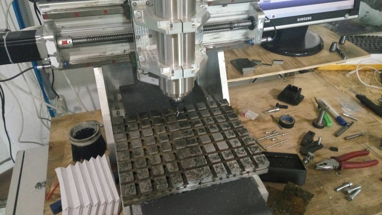

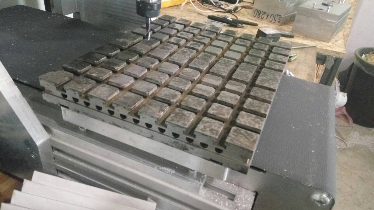

Нашел две УСП-8, теперь станок имеет нормальный стол.
Кто то может подсказать, чем вывести пятнистость УСП? Шлифовать ради глянца неохота, да и денег отваливать тоже.

Если пятнышки ржавчина, то можно пройтись преобразователем ржавчины, а потом брусочком каким, арканзасом например.
Другой вариант, металлическая губка, для мытья посуды, с керосинчиком.

выявил перекос в плитах в 5 соток, не померял при покупке, буду шлифовать, заодно и уберу ржавчину

Пошлифовал давным давно уже и поставил плиты УСП-8, старая фотка. На очереди - едет поворотка из Китая, 65 мм патрон.

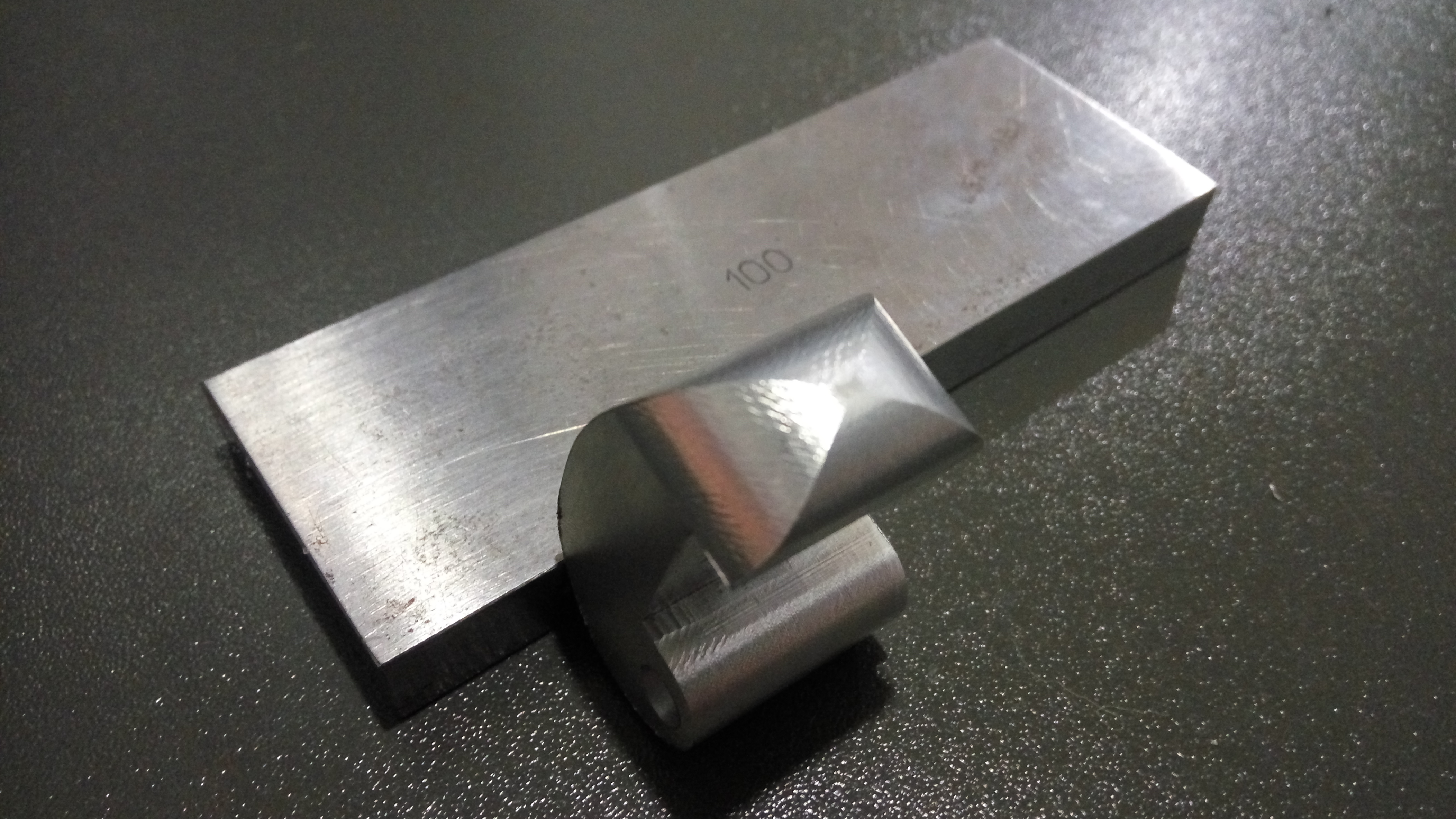

Такие детальки

Самокатный захват Xiaomi? =)

Сообщение inFamous »
ScrewDriver писал(а):Самокатный захват Xiaomi? =)
Ага, это видимо дефицитная деталька)))

А чертежиком не пожелишься?

эээ))) Я сам рисовал по эскизу от руки, потом было 4 образца с корректировками) и все это через полстраны отправлялось
