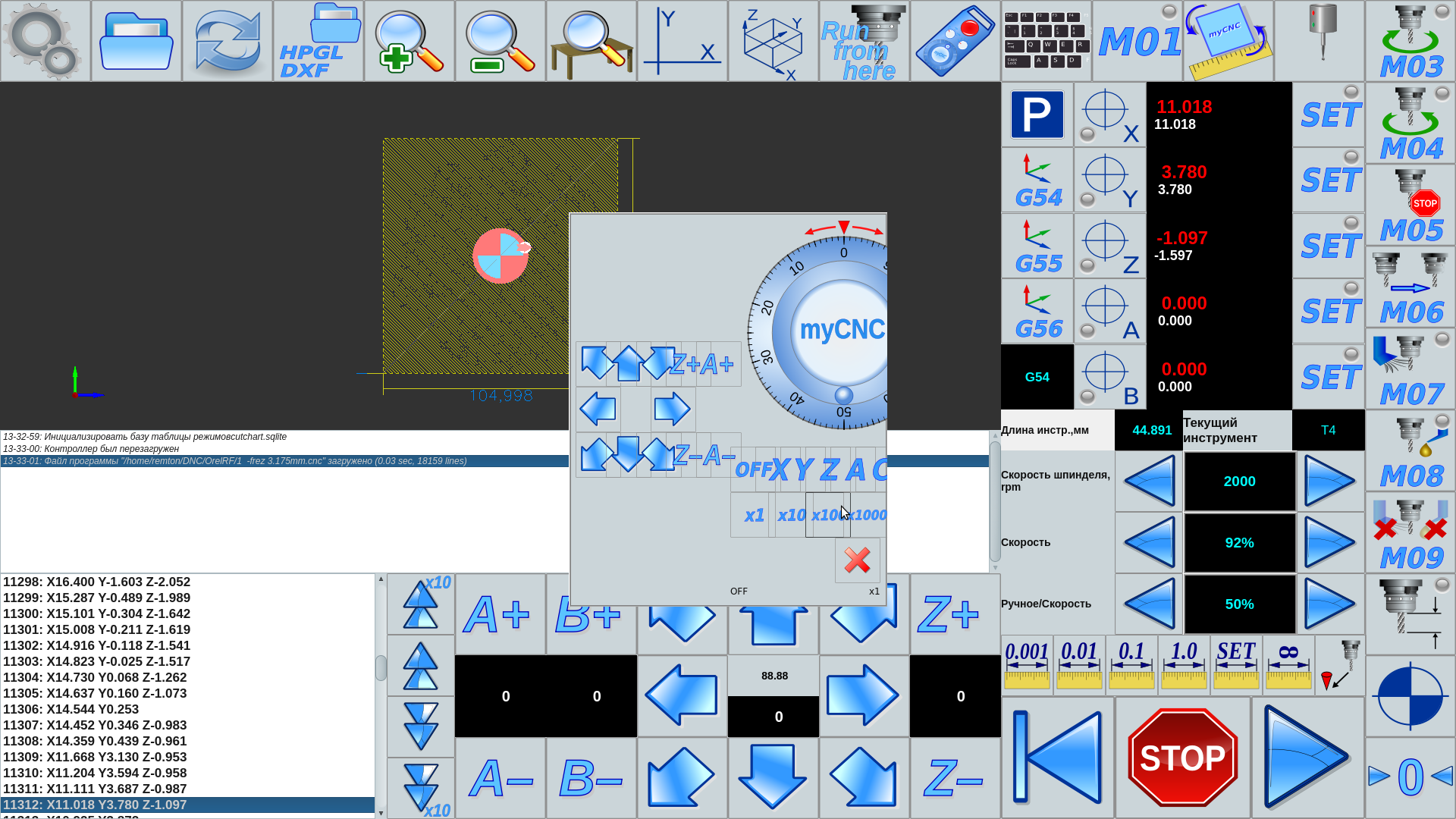

Очередное обновление (до версии 1.88.2164), очередные фишки :thinking:
Screenshot_at_2018_06_01_13_33_32.png (3145 просмотров) <a class='original' href='./download/file.php?id=140250&mode=view' target=_blank>Загрузить оригинал (598.18 КБ)</a>
mycnc
Сообщения: 895
Репутация: 623
Re: Контроллеры myCNC
Сообщение mycnc »
Было очень много изменений по интерфейсу, но в этом месте ничего не трогали.
Тут настраивается внешний вид окна - тип, размер, какие кнопки нужны.
mycnc-profiles--20.png (3108 просмотров) <a class='original' href='./download/file.php?id=140280&mode=view' target=_blank>Загрузить оригинал (126.45 КБ)</a>
По виду - вы поставии галку "Кнопки ручных перемещений"
Если они нужны, то надо увеличить размер окна, если нет - убрать галку и все встанет на место.
Можно получить такие варианты -
mycnc-profiles--16.png (3109 просмотров) <a class='original' href='./download/file.php?id=140276&mode=view' target=_blank>Загрузить оригинал (378.7 КБ)</a>
mycnc-profiles--18.png (3109 просмотров) <a class='original' href='./download/file.php?id=140278&mode=view' target=_blank>Загрузить оригинал (369.72 КБ)</a>
mycnc-profiles--19.png (3109 просмотров) <a class='original' href='./download/file.php?id=140279&mode=view' target=_blank>Загрузить оригинал (334.28 КБ)</a>
