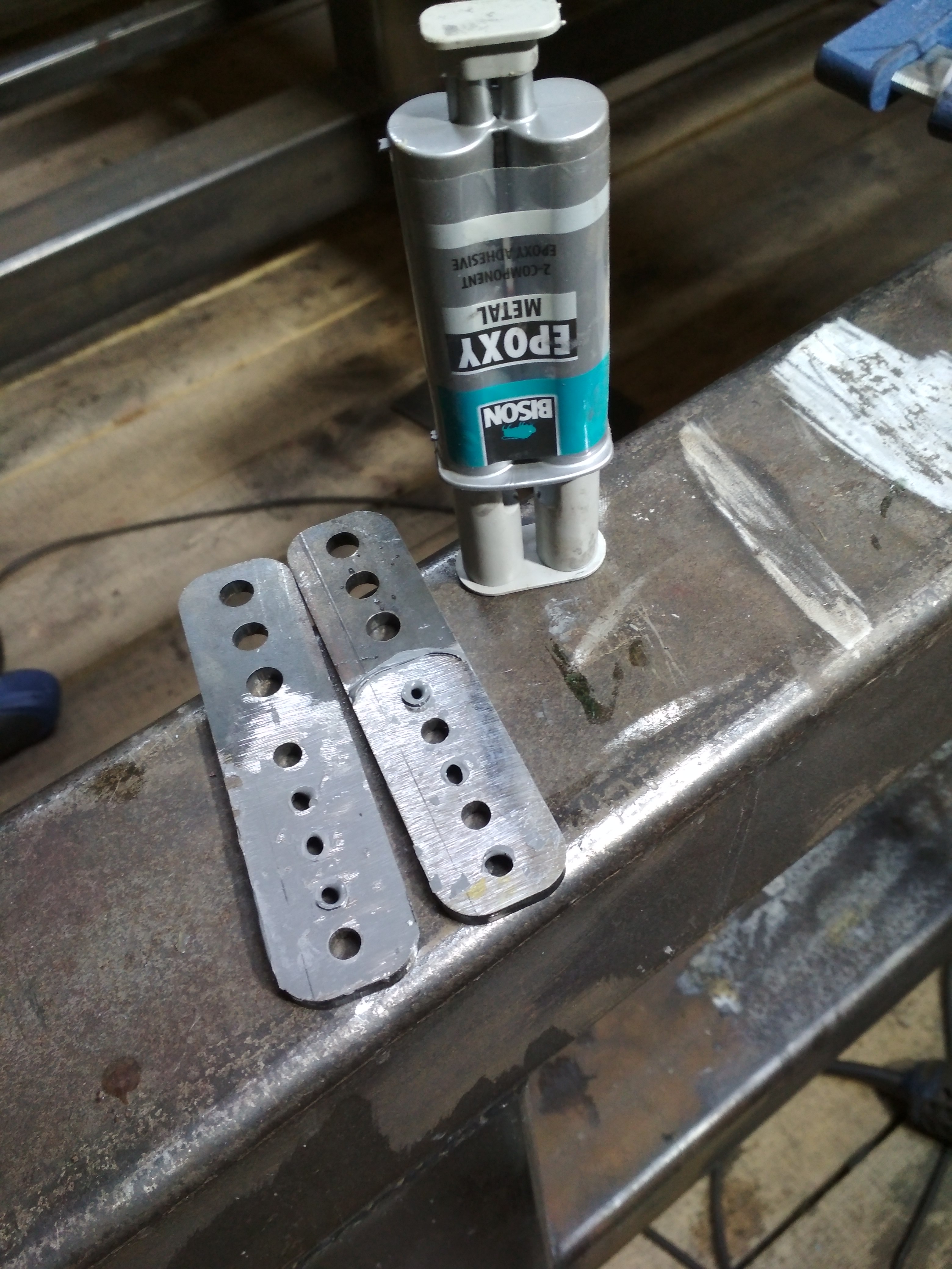

Короче, поставил эксперимент,
6 стальных пластинок:
IMG_20180523_213428.jpg (2894 просмотра) <a class='original' href='./download/file.php?id=139643&mode=view' target=_blank>Загрузить оригинал (122.12 КБ)</a>
На этом фото они обезжирены водорастворимым моющим средством и высушены.
Для интереса смотрим смачиваемость водой:
IMG_20180523_213520.jpg (2894 просмотра) <a class='original' href='./download/file.php?id=139644&mode=view' target=_blank>Загрузить оригинал (111.52 КБ)</a>
На некоторых видны внутренние "кратеры", что говорит о неполном обезжиривании. Хотя вода и не собирается в капли как при отсутствии обезжиривания.
Далее сушим, обезжириваем изопропанолом (техническим спиртом) и повторяем проверку водой:
IMG_20180523_214514.jpg (2894 просмотра) <a class='original' href='./download/file.php?id=139645&mode=view' target=_blank>Загрузить оригинал (135.48 КБ)</a>
Разница неясна, но как будто внутренних "кратеров" меньше. Есть сухие зоны в районе краев, но это скорее всего усиленная испаряемость воды.
Далее снимаем окалину абразивным диском и протираем спиртом:
IMG_20180523_220159.jpg (2894 просмотра) <a class='original' href='./download/file.php?id=139646&mode=view' target=_blank>Загрузить оригинал (116.58 КБ)</a>
Смачиваемость водой проверил, она есть, т.е. вода растекается по поверхности. Сфотографировать возможности не было, вернее, смысла. Блестящий цвет не даст увидеть водяную пленку.
Короче дальше склеил 3 пары пластинок эпоксидным клеем Bizon (лучший из эпоксидных, к-рый есть у меня), анаэробным Loctite и полиэфирной смолой.
Завтра вечером буду ломать. Цель - не испытать прочность склейки, а увидеть поверхность излома. Если слой эпоксидного Bizon-а отколупнется от одной из поверхностей целиком, то даже и не знаю что думать, ибо обезжиривание было адекватным. Ну а прочие два - так, для интереса. Может, будут какие-то доп. мысли...

Итак, результаты...
Склеенные образцы в течение нескольких часов были подвергнуты термообработке при 80 градусах. Это чтобы точно быть уверенным, что не было нарушения технологии.
IMG_20180525_085554.jpg (2740 просмотров) <a class='original' href='./download/file.php?id=139721&mode=view' target=_blank>Загрузить оригинал (1.59 МБ)</a>
Далее подвергнуты разрушению на отрыв:
IMG_20180525_085656.jpg (2740 просмотров) <a class='original' href='./download/file.php?id=139722&mode=view' target=_blank>Загрузить оригинал (1.54 МБ)</a>
Естественно, сила удара была не калибрована, но сравнительно оценить прочность склейки все же удалось. Хотя и не это было основной целью.
Рейтинг по трехбальной системе таков (3 - наивысший балл):
Склейка на полиэфирную смолу.
IMG_20180525_093118.jpg (2740 просмотров) <a class='original' href='./download/file.php?id=139723&mode=view' target=_blank>Загрузить оригинал (1.56 МБ)</a>
Образец разрушился с одного несильного удара. Остатки смолы на обеих поверхностях примерно 50/50.
1 балл из-за непрочности соединения.
Склейка на анаэробный клей-фиксатор.
IMG_20180525_093148.jpg (2740 просмотров) <a class='original' href='./download/file.php?id=139724&mode=view' target=_blank>Загрузить оригинал (1.62 МБ)</a>
Все абсолютно так же. 1 балл, по тем же причинам.
Склейка на эпоксидный клей.
IMG_20180525_093232.jpg (2740 просмотров) <a class='original' href='./download/file.php?id=139725&mode=view' target=_blank>Загрузить оригинал (1.56 МБ)</a>
Соединение разрушилось после трех ударов с нарастающей силой. Т.е. соединение самое прочное.
Но посмотрите на клеевой слой: он в основном остался только на одном из образцов. Т.е. со второго он слез почти полностью. Поверхность его при близком рассмотрении повторяет рисунок абразивных рисок на поверхности. Т.е. клей внутри царапин не остался. Т.е. проблема с адгезией как была, так и осталась, несмотря на соблюдение технологии. Результат - 2 балла.
Однако все же есть разница по сравнению с более ранними экспериментами (это где было обезжиривание ацетоном и без термообработки): стамеской снять остатки не так легко.
IMG_20180525_093327.jpg (2740 просмотров) <a class='original' href='./download/file.php?id=139726&mode=view' target=_blank>Загрузить оригинал (1.54 МБ)</a>
Тем не менее, уверен, что при ударах молотком по этим остаткам они будут отваливаться цельными кусками.
Т.е. вопрос как был, так и остался - неужели адгезионная прочность не может быть выше прочности самой смолы?
