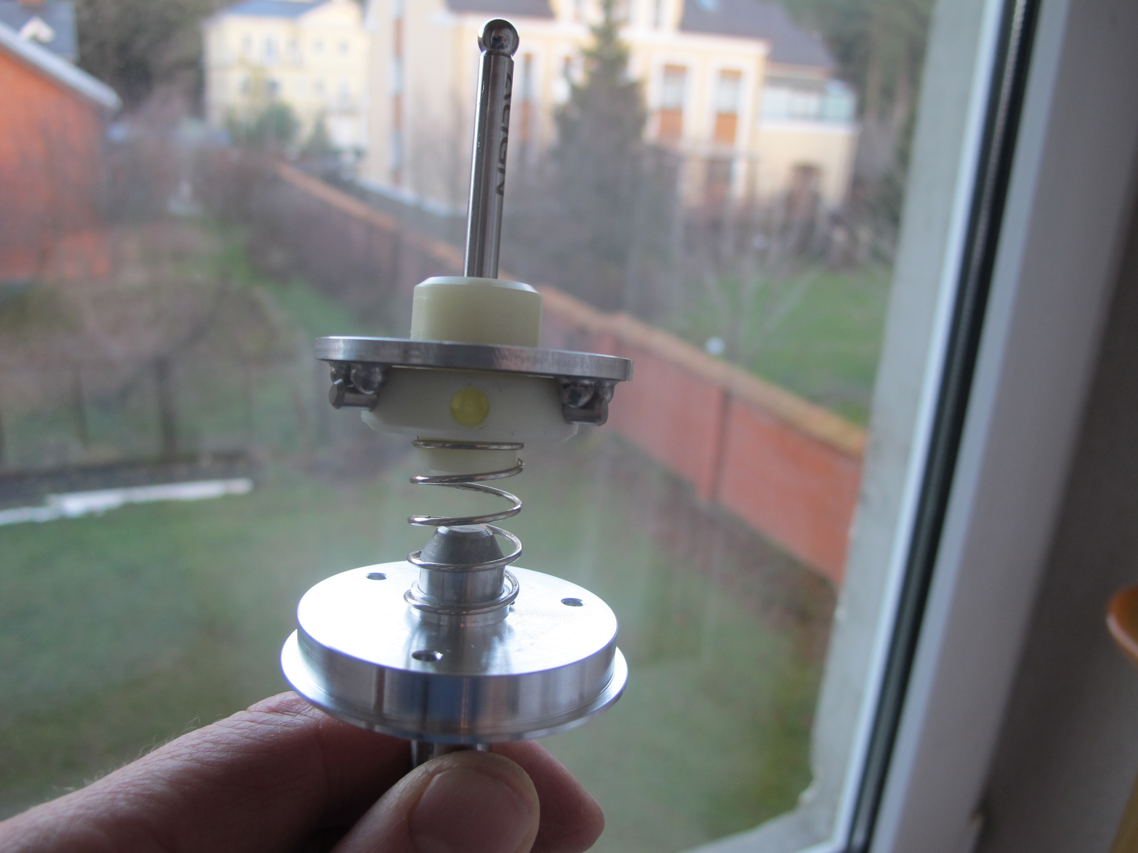

обычный ренишоу самодельного типа. ссылку на чертежи выкладывал
Обязательно выложу все детальки и как что сделано
Но надо доделать прокладку под текстолитовую детальку,
на которою впаяны шары
Можно конечно и так оставить, но люблю кондовость
Еще хочу сделать для Зета типа такого же
И для измерения диаметра фрезы, но пока не в курсях из чего сделан пятачек
По которому елозит фреза.
К сожелению чертежей я не нашёл , посему пришлось делать методом тыка.
Не сразу всё вышло как хотелось бы.
Пришлось подбирать расстояние между шарами и диаметр оськи
С щупом не стал особо морочиться, взял вал на 5 мм в торце сделал отверстие и впаял шар от подша

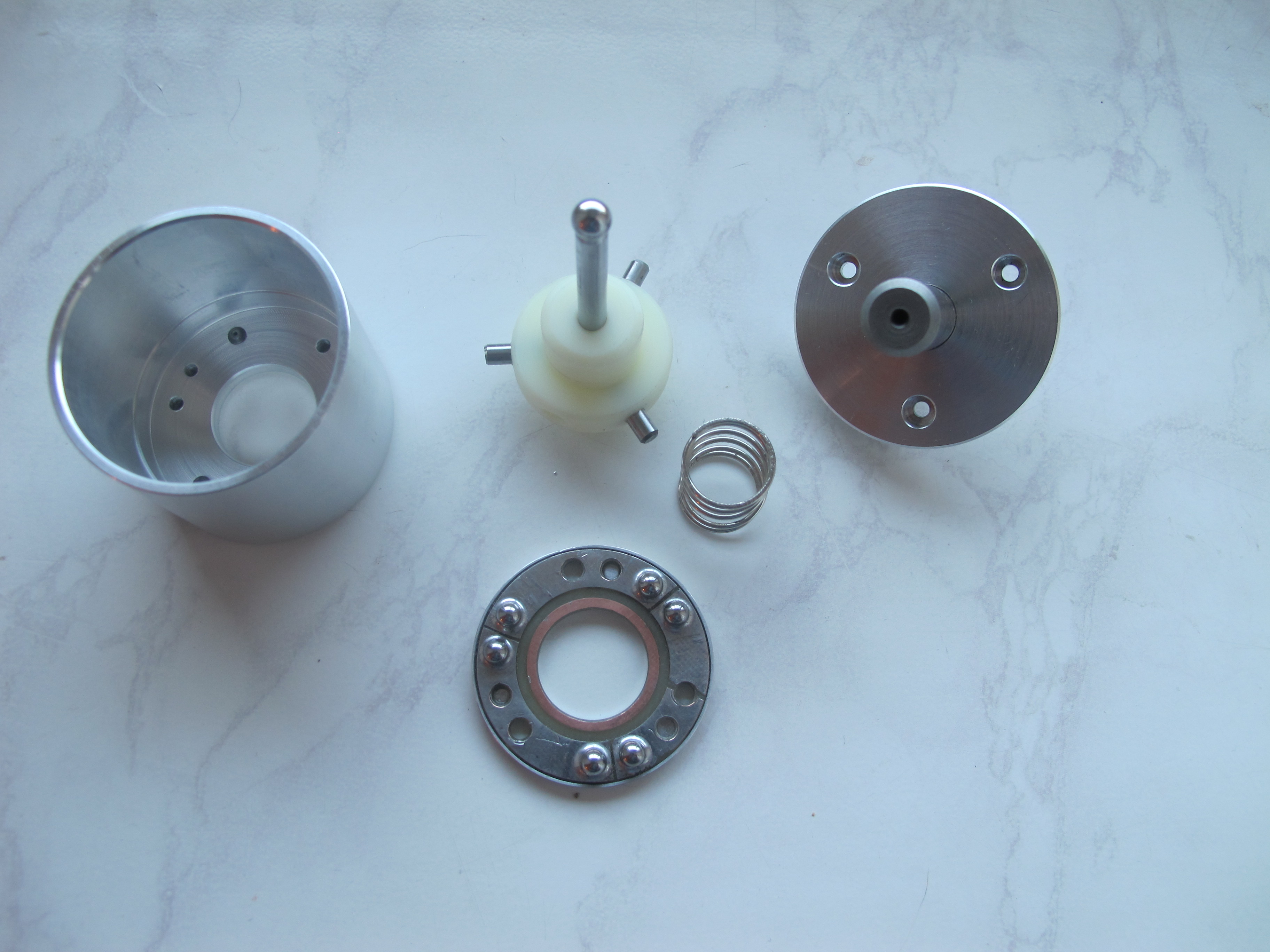

типа вся начинка (4770 просмотров) <a class='original' href='./download/file.php?id=9303&mode=view' target=_blank>Загрузить оригинал (1.45 МБ)</a>
типа вся начинка

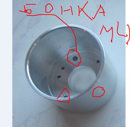

мой датчик хорошо заработал когда сделал бобышку в упор к шарам, сама бобышка снизу скруглена (4770 просмотров) <a class='original' href='./download/file.php?id=9304&mode=view' target=_blank>Загрузить оригинал (1.19 МБ)</a>

А как осевые биения убираются? По иному как выставляется соосность щупа и вала, за который крепится датчик?

Шарики от подша легко паяются с помощью припоев, которые для деталек .
Не агрессивные.
Отверстия на 120 Гр , которые в бобышке делал на делительной головке
Которые в текстолите, на роутере

Выставление соосности, ставится на токарный станок, к щупу подводится индикатор.
Далее вкручивая-выкручивая бонки( болты без шляпок) , которые стоят в торце корпуса,
добиваемся соосности шара по отношению к держателю.
Очень быстро делается настройка, я за это тоже переживал.
Под эти болты лучше резать резьбу не до конца, что бы они сидели плотно.
Либо садить на локтайд.

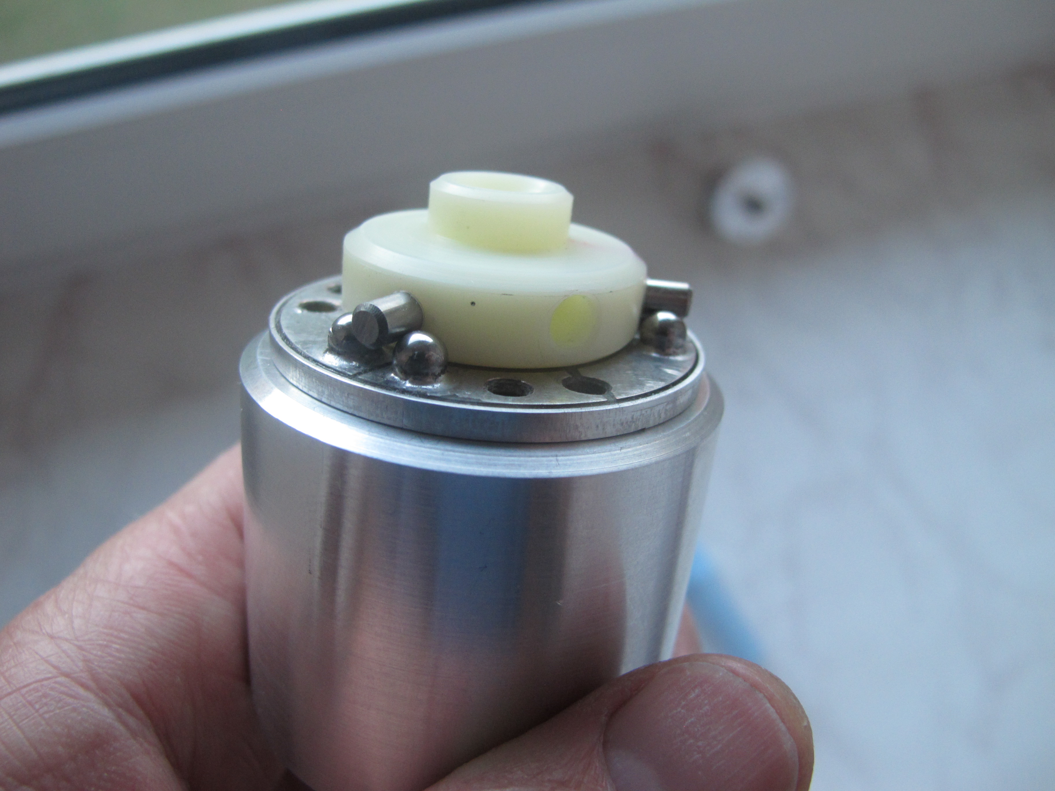

Пробовал сегодня как срабатывает датчик , типа на каком перемещении после контакта щупа
И проверял этот ход с разных сторон заготовки.
Пока без триггера, потому как схема не подошла.
Перемещение 0.04 сотки после касания, после датчик размыкает цепь
Если пробовать с разных сторон , то разницу сложно заметить ,
потому как лимбы по 0.05, но примерно 0.005 разница есть --есть :lol:
Типа не критично, мне ловить пару соток выше крыши ;)
Надо проверять с тригерами, на самом щупе и на касание щупа, так будет точнее.
А ещё лучше на чпу запустить и посмотреть , но я не могу перевести перемещения на сотки,
Щас ездит по 1 десятке при ручном перемещении. Пульт 501.
По идее, если щуп сделать короче, то на боковые отклонения будет лучше реагировать...
Это конечно так и это надо учитывать при установке нового щупа.
Меня щас больше беспокоит одинаковость ходов , на разных сторонах щупа.

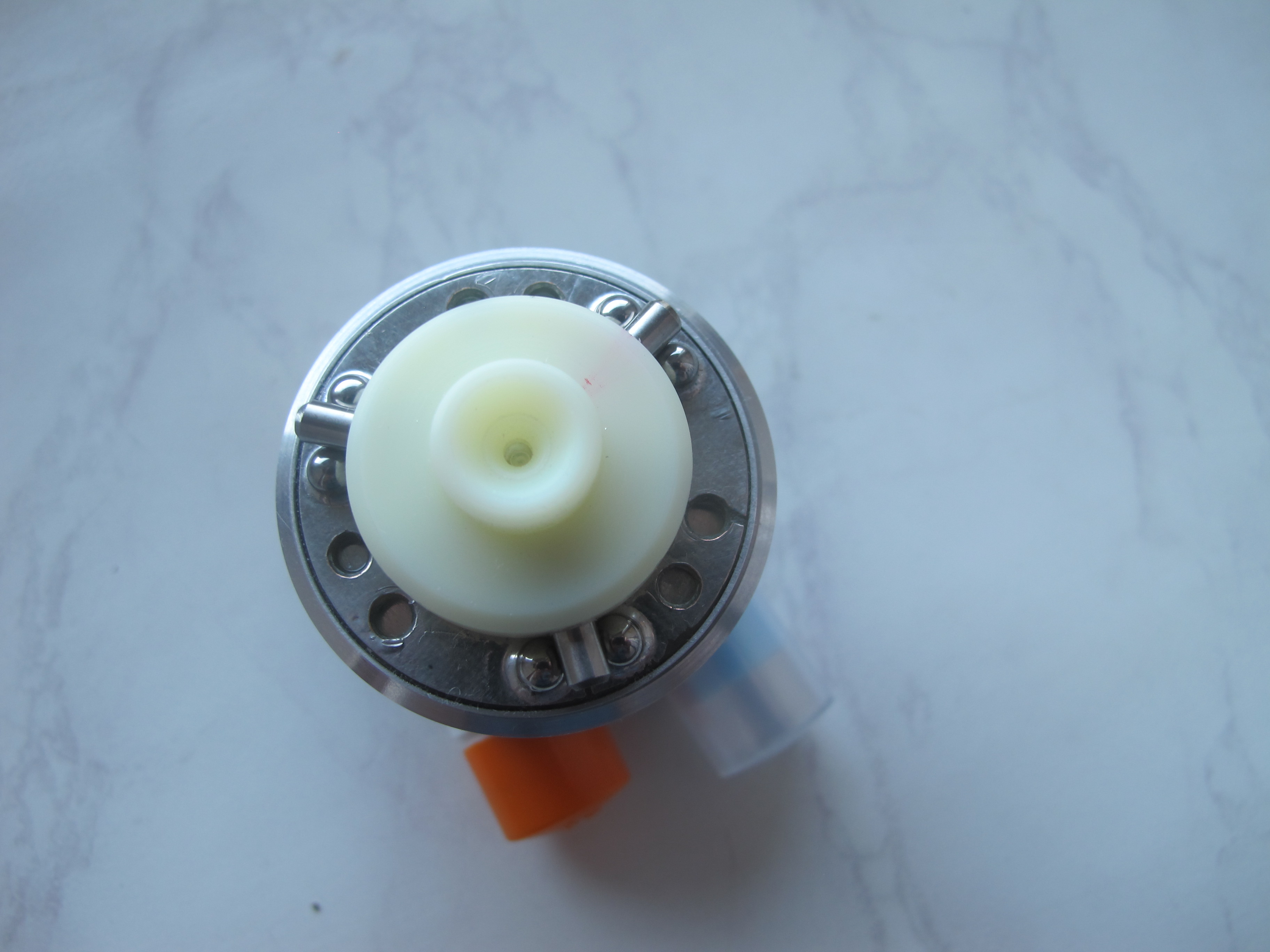

Подключил триггер и проверил щуп с разными оськами ,на которые опираются на шары.
Типа на одном оськи тонкие и посадка в шарах глубокая
На втором оськи больше и посадка более поверхностная
Точнее отрабатывает с глубокой посадкой , при проверке с разных сторон выигрыш почти 1-1.5 сотки
Делаю новый вкладыш, с более разнесёнными шарами и глубокой посадкой .
Оськи поставлю от фрез 3.175 мм, они очень точные по диаметру.
