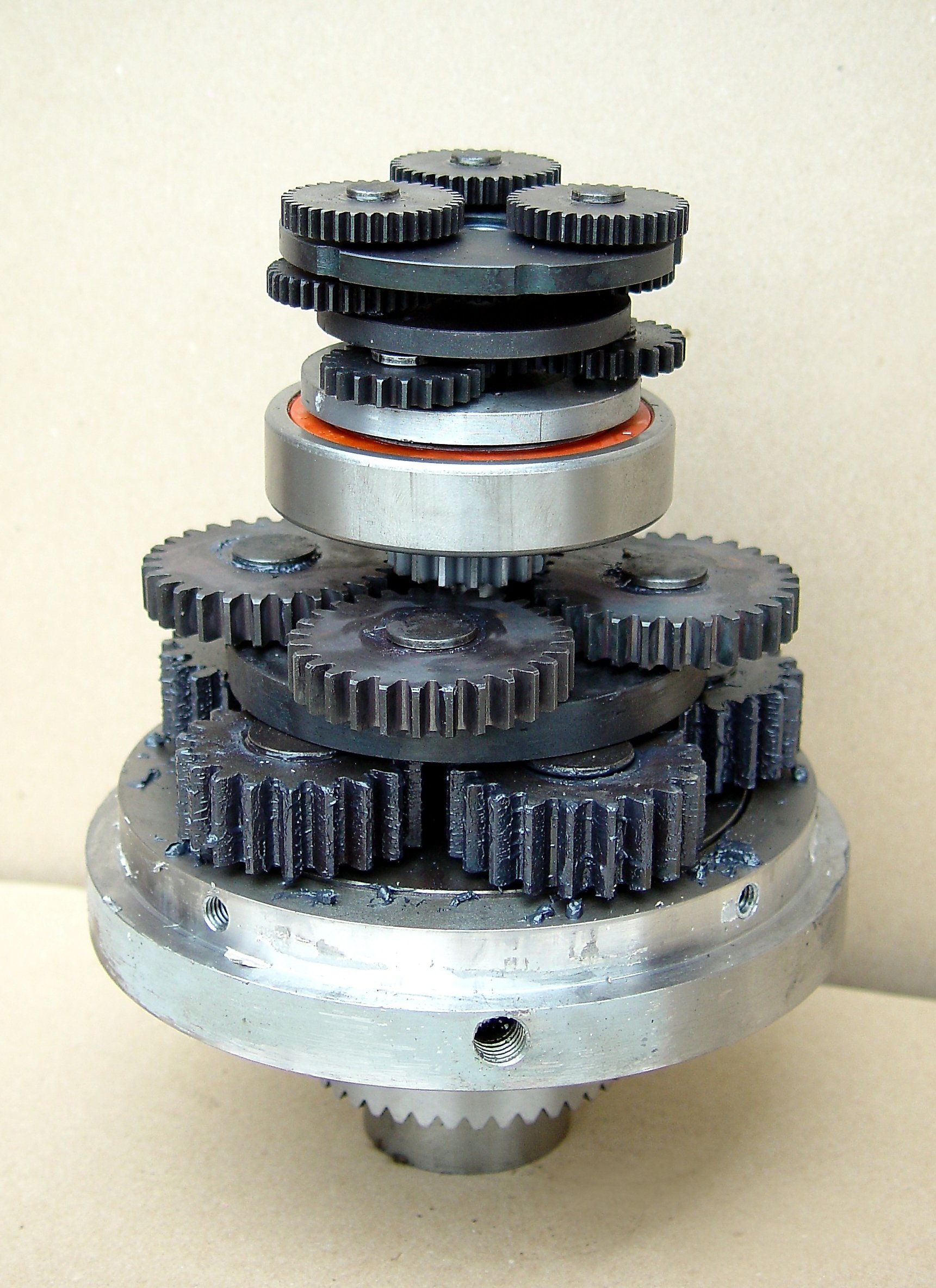

планирую сделать на собственноручно сделанных актуаторах - шпильках с капролоновыми гайками с шаговиками - очень даже бюджетно.
Думаю еще энкодеры прицепить на суставы и подать обратной связью на ШД(см. статья "ЕМС2 и ШД с энкодером").
На поворотные оси без редукторов не обойтись, но я планирую взять не космические редукторы, а самодельные с люфтом, только этот люфт выбрать частично механически, частично энкодерами...
PKM писал(а):но вопрос редукторов остается открытым
на счет редукторов:
Раньше думал использовать гипоциклоидные, но к ним предъявляются очень строгие требования к точности при изготовлении.
Теперь планирую использовать планетарные редукторы, т.к. их легко можно сделать самому на станке.
многоступенчатый планетарный редуктор (6298 просмотров) <a class='original' href='./download/file.php?id=9298&mode=view' target=_blank>Загрузить оригинал (558.29 КБ)</a>
можно увеличить кол-во ступеней - это даст бешеную редукцию - а соответственно точность/плавность хода, но увеличит люфт(лечить энкодером).
и самое интересное - думаю увеличить кол-во внешних(малых) шестерен!!!
Поставить не 3, 4, а 10, 12 штук. Это (теоретически должно :thinking: ) взаимо-компенсирует люфт, возникший из-за неточностей при изготовлении шестерен в домашних условиях.
К тому же сами шестерни можно увеличить в длине раза в 3, 4,... - это увеличит трение,
но во столько же повысит нагрузочную мощность редуктора,
а из-за рычагов на сустав этого не избежать при использовании редукторов.

А червячные редукторы, как на счет них? Усилие у таких редукторов будь здоров и люфт можно выбрать.
Гармонист
Сообщения: 411
Репутация: 72
Откуда: планета Земля
Re: Хоббийный станок с ЧПУ 2го поколения типа "Рука"
Сообщение Гармонист »
deckard51 писал(а):А червячные редукторы, как на счет них? Усилие у таких редукторов будь здоров и люфт можно выбрать.
думал про них, примерял,... идея очень хорошая(т.к. они без обратного вращения, что замечательно),
но есть большие негативные моменты:
1. небольшая площадь зацепления между большой шестерней и винтом = небольшая нагрузочная мощность(а нагрузка прямо пропорциональна длине плеча да еще и "отскокам" фрезы при фрезеровке - нужна сила чтобы удерживать фрезу).
Получается вся нагрузка придется на те - 2 рабочих зуба между червяком и колесом!
2. большое трение = большой износ = маленький срок эксплуатации
3. кажется у этого типа редукторов высокие требования к точности при сборке(информация из википедии).
у всех редукторов есть(если их цеплять на ось сустава) негативный момент - шаговый двигатель - шагает резко,
особенно при большом ускорении и резком торможении
поэтому из-за прогиба плеча - плечё продолжает "болтаться" из-за инерции и недостаточной жесткости.
Корень проблемы в том что все редукторы имеют небольшой диаметр выходного вала - а на этот самый вал приходится вся нагрузка - т.е. сложно реализовать жесткий механизм между редуктором и плечем.
Опять же плече = рычаг, т.е. небольшая нагрузка на фрезе из-за рычага усиливается.
Но это решаемо. Я например думал сделать свой червячный редуктор и колесо прикрепить прямо к плечу...
я сейчас решаю эту проблему через актуатор - я проектирую механизм - точка опоры у которого будет смещена относительно оси сустава, что уменьшит рычаг. Тут расчет простой - чем ближе точка опоры к оси сустава тем больше рычаг и нагрузка. Я сейчас продумываю конструкцию когда точка опоры будет примерно посередине плеча - рычаг получится 1-н к 2-ум.
Кроме того чем больше этот "рычаг" - тем больше должно быть передаточное число в редукторе(если делать на редукторе) чтобы его скомпенсировать.
