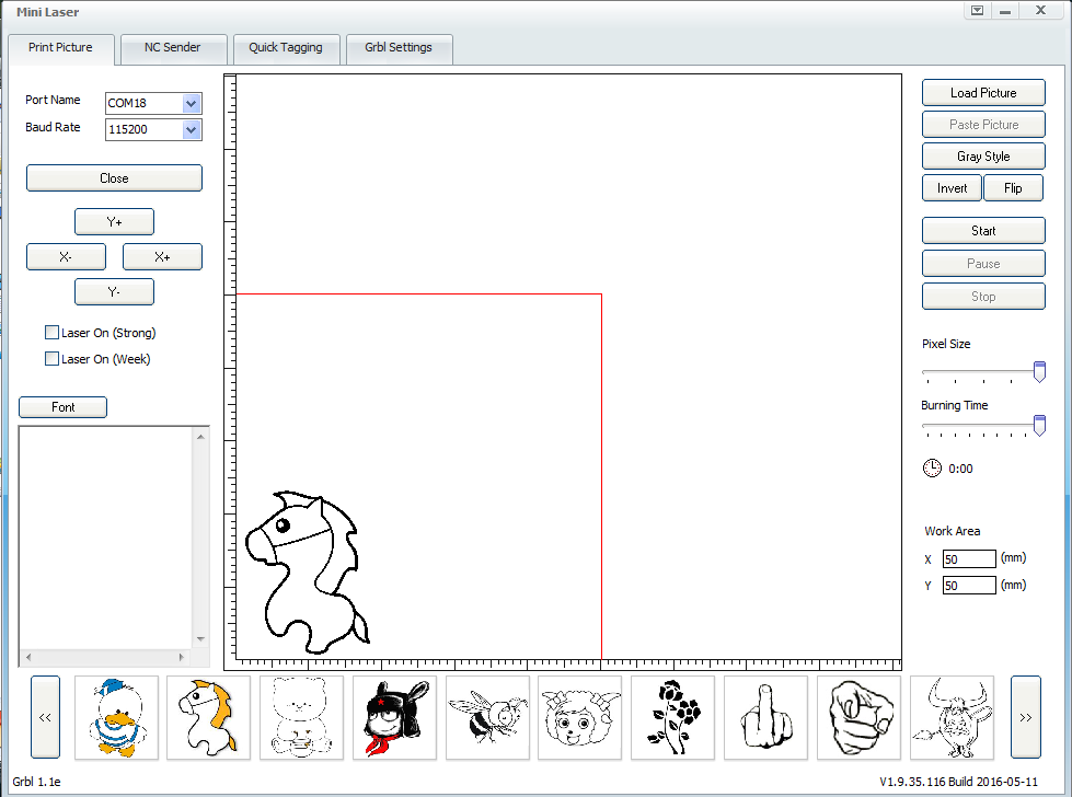

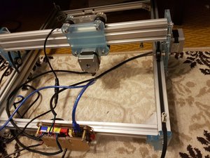

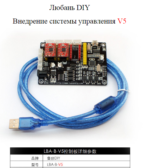

Добрый вечер граждане. Как и обещал,попытаюсь подробно описать ситуацию.
Имею лазерный гравер с алиэкспресс, с лазером 2,5ватт
в комплекте идет программное обеспечение,но работает не корректно...можно сказать что вообще не работает.
перепробовал почти все программы,и прошится под них. без успешно
Единственная программа которая работает с ним - это мини лазер(фото), у которого проблемы с Gкодом. т.е. есть заводские рисунки с Gкодом,программа их открывает,а если я генерирую сам через программу "генератор g-кода" то программа без подключения лазера даже не распознает код.
Добавлю стандарный g код для сравнения.
программа. прошивку внизу программы показывает (11545 просмотров) <a class='original' href='./download/file.php?id=137625&mode=view' target=_blank>Загрузить оригинал (95.6 КБ)</a>
описание платы (11545 просмотров) <a class='original' href='./download/file.php?id=137626&mode=view' target=_blank>Загрузить оригинал (350.53 КБ)</a>
описание платы

сам станок)) (11542 просмотра) <a class='original' href='./download/file.php?id=137630&mode=view' target=_blank>Загрузить оригинал (254.51 КБ)</a>
сам станок))

vugar27 писал(а):... , у которого проблемы с Gкодом. т.е. есть заводские рисунки с Gкодом,программа их открывает,а если я генерирую сам через программу "генератор g-кода" то программа без подключения лазера даже не распознает код. ...
Вот прямо сейчас попробовал.
Конструктором создал G-код: Пресет 00002-Контуры рисунка, далее, в конце выбрал 011-Гравировка лазером, записал G-код.
Запустил прогу LiteFire. Есс-но ни какой лазер к компу не подключен.
На вкладке "NC Sender", кнопкой "Load NC File", спокойно открыл полученный ранее G-код...
Возможно какие-то настройки проги мешают открывать внешний файл... или русские символы в пути к файлам...
Сделал Экспорт NC-файла (картинки из библиотеки), интересный код получается...
Вот начало и конц файла:
S1000
G90
G21
G0 X6.6229 Y0.9434
M03
G1 F500
G02 X5.5644 Y1.4146 I1.6191 J5.0618
G02 X4.3609 Y2.2627 I4.3254 J7.4159
G03 X3.753 Y2.7714 I-87.5062 J-103.9454
G03 X3.0976 Y3.3137 I-100.2524 J-120.506
G02 X1.5898 Y4.8787 I5.9888 J7.2787
G02 X1.1449 Y5.8758 I1.8923 J1.4422
G02 X1.2305 Y6.1886 I0.3622 J0.069
G03 X0.4242 Y10.199 I6.7329 J-2.3939
G01 X0.6572 Y9.9476
G01 X0.7228 Y9.9981
G03 X0.7733 Y10.3841 I-1.4512 J0.386
G1  X0.7733 Y10.3841
M05
G0 X0.000 Y0.000
M05
M02

все все все....получилось.
а именно,скачал новую программу LiteFire, и получилось загрузит напрямую jpg или другой формат рисунка напрямую,что программа дальше может вырезать или рисовать. G код пока неподдается
настроил как на видео: https://www.youtube.com/watch?time_cont ... 8FvXP3YKsU
прям от души спасибо за поддержку

Спасибо, бро. Заказал я спецом на Алике новые мозги для него на ардуине уно, плюс третий шилд плюс другие драйвера для движков. буду его делать стандартным. Тогда и джи код пойдет и все остальное.
