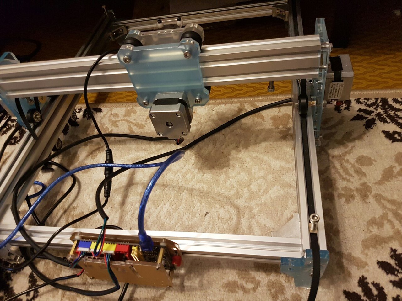

Добрый вечер граждане. Как и обещал,попытаюсь подробно описать ситуацию.
Имею лазерный гравер с алиэкспресс, с лазером 2,5ватт
в комплекте идет программное обеспечение,но работает не корректно...можно сказать что вообще не работает.
перепробовал почти все программы,и прошится под них. без успешно
Единственная программа которая работает с ним - это мини лазер(фото), у которого проблемы с Gкодом. т.е. есть заводские рисунки с Gкодом,программа их открывает,а если я генерирую сам через программу "генератор g-кода" то программа без подключения лазера даже не распознает код.
Добавлю стандарный g код для сравнения.
программа. прошивку внизу программы показывает (11560 просмотров) <a class='original' href='./download/file.php?id=137625&mode=view' target=_blank>Загрузить оригинал (95.6 КБ)</a>

сам станок)) (11557 просмотров) <a class='original' href='./download/file.php?id=137630&mode=view' target=_blank>Загрузить оригинал (254.51 КБ)</a>
сам станок))

все все все....получилось.
а именно,скачал новую программу LiteFire, и получилось загрузит напрямую jpg или другой формат рисунка напрямую,что программа дальше может вырезать или рисовать. G код пока неподдается
настроил как на видео: https://www.youtube.com/watch?time_cont ... 8FvXP3YKsU
прям от души спасибо за поддержку
