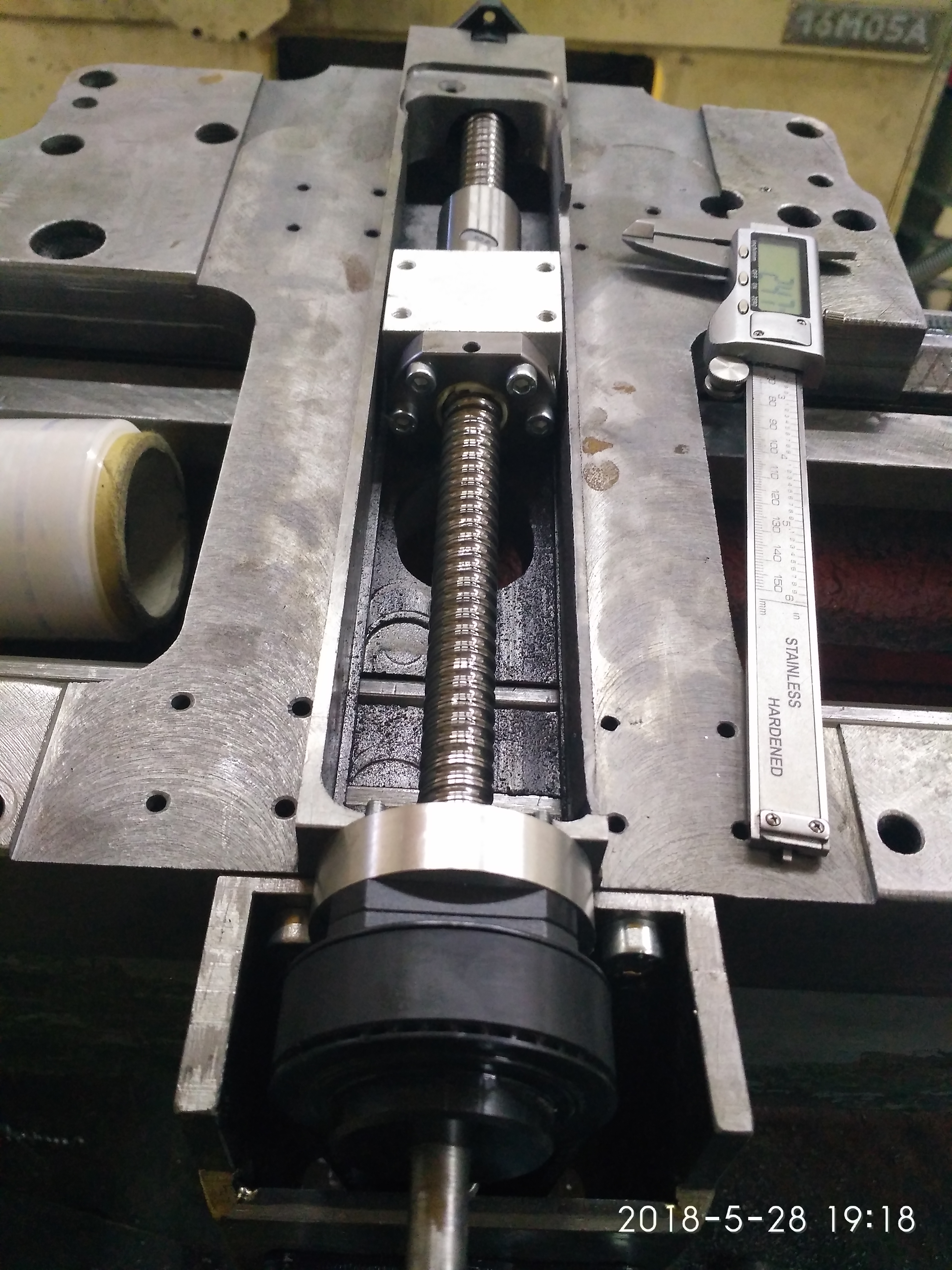

Сообщение Parhom »
Поперечка
IMG_20180528_191905.jpg (5657 просмотров) <a class='original' href='./download/file.php?id=139951&mode=view' target=_blank>Загрузить оригинал (3.69 МБ)</a>
IMG_20180528_191811.jpg (5657 просмотров) <a class='original' href='./download/file.php?id=139952&mode=view' target=_blank>Загрузить оригинал (3.28 МБ)</a>
IMG_20180528_191807.jpg (5657 просмотров) <a class='original' href='./download/file.php?id=139953&mode=view' target=_blank>Загрузить оригинал (3.36 МБ)</a>
IMG_20180528_191754.jpg (5657 просмотров) <a class='original' href='./download/file.php?id=139954&mode=view' target=_blank>Загрузить оригинал (2.95 МБ)</a>

а как шкив на валу крепится? шпонки не видать вроде
Parhom
Сообщения: 205
Зарегистрирован: 26 апр 2018, 23:07
Репутация: 46
Настоящее имя: Пархоменко Артем Юрьевич
Re: Токарный ОТ-5 (16Б05) в ЧПУ.
Сообщение Parhom »
Винтом прижимается. А место прижима высверленно на пару миллиметров. И думаю потому все на фиксатор резьбы засандалить.
