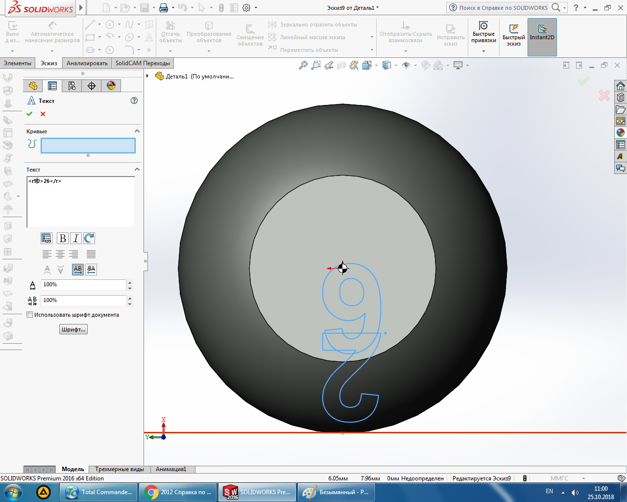

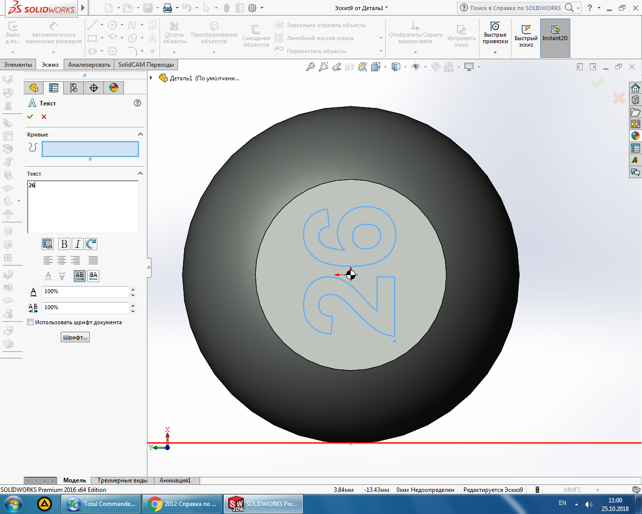

Мужики, элементарное и не получается, что за программа блин... :pssdoff:
Как повернуть текст?
С направляющей линией тоже самое. Текст разрушается, накладываясь друг на друга. Линия на месте стоит
В меню Переместить объекты -> повернуть объекты текст тоже не поворачивается.
При попытке повернуть тело как мне надо и создать эскиз на поверхности - тело опять переворачивается на 90 градусов и текст не под правильным углом........... :silent: :silent: :silent:
01.png (14265 просмотров) <a class='original' href='./download/file.php?id=149156&mode=view' target=_blank>Загрузить оригинал (290.03 КБ)</a>
02.png (14265 просмотров) <a class='original' href='./download/file.php?id=149157&mode=view' target=_blank>Загрузить оригинал (295.71 КБ)</a>
al_us
Сообщения: 442
Репутация: 115
Re: SolidWorks2018_CAM2018
Сообщение al_us »
рисуй линию под нужным углом потом выбирай Текст и эту линию, либо сначала линию выбирай потом текст - всё интуитивно.
а вырезать его потом как? инструмент Вырез не видит текст как замкнутый объект
ну не получается. Если б всё так просто было, я б не писал тут)))
Сообщение al_us »
так я бы тоже не писал, если бы не сделал именно как писал.
Можете скрины сделать? Где и как назначать линию "вспомогательной"
