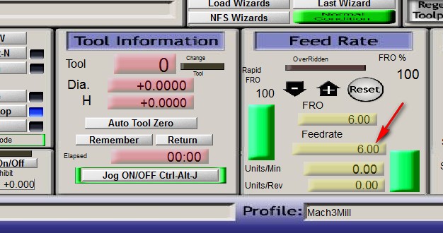

Подача при этом будет такая:
2018-05-16_100616.jpg (10082 просмотра) <a class='original' href='./download/file.php?id=139071&mode=view' target=_blank>Загрузить оригинал (59.18 КБ)</a>
При загрузке там 6 мм/мин стоит, будет как черепаха ехать. Можно сюда
2018-05-16_101145.jpg (10082 просмотра) <a class='original' href='./download/file.php?id=139072&mode=view' target=_blank>Загрузить оригинал (184.02 КБ)</a>
F1000 вписать, чтобы после загрузки по умолчанию не 6 а 1000 мм/мин было.
