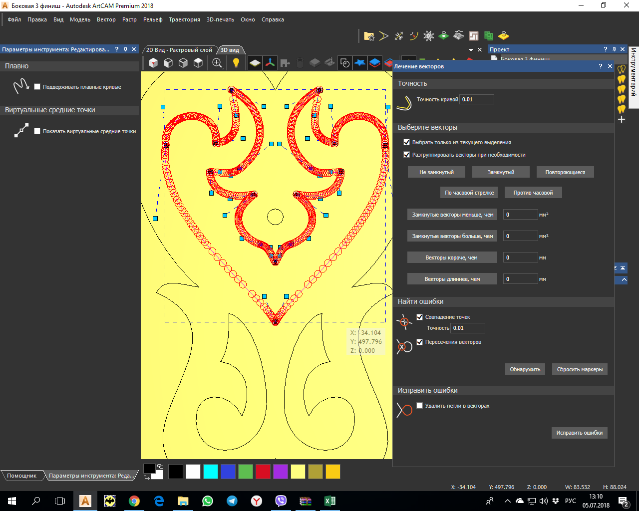

Всем большой привет!
Осваиваю лечение векторов.
Вот выделил один вектор - он мне понарисовал кружочков - что с ними дальше делать?
Цвета кружочков как-то классифицируются - указывают на какой-то конкретный вид ошибок? Я просто в видео видел что еще зеленые бывают, но все видео в ютубе на эту тему какие то поверхностные.
Вроде нашел двойные вектора, но как удалить один из них? Максимально приблизил картинку, видно что их два, но выделяются только вместе. Конец лишнего вектора найти не могу - при большом приближении картинка отпрыгивает в сторону.
Попробовал обрезать инструментом "обрезать векторы"- удаляется большой вектор, а под ним остаются более тысячи разбитых векторов. Может можно хотя бы Большой "правильный" вектор оттащить в сторону так, чтобы дублирующие остались, чтобы их потом удалить, а "правильный" вектор потом на место вернуть?

Я бы не парился с лечением. Просто поверх бы свой вектор нарисовал и усё. Тем более картинка симметричная, только половину обводить.

У меня тоже сформировалось такое мнение - так я и сделал. )))
Подсказка для новичков: если пользоваться слоями, то делать это весьма просто.
Делаете замену проблемного рисунка на новом слое, рисуя поверх старого. Потом удаляете старый проблемный рисунок на старом слое.
