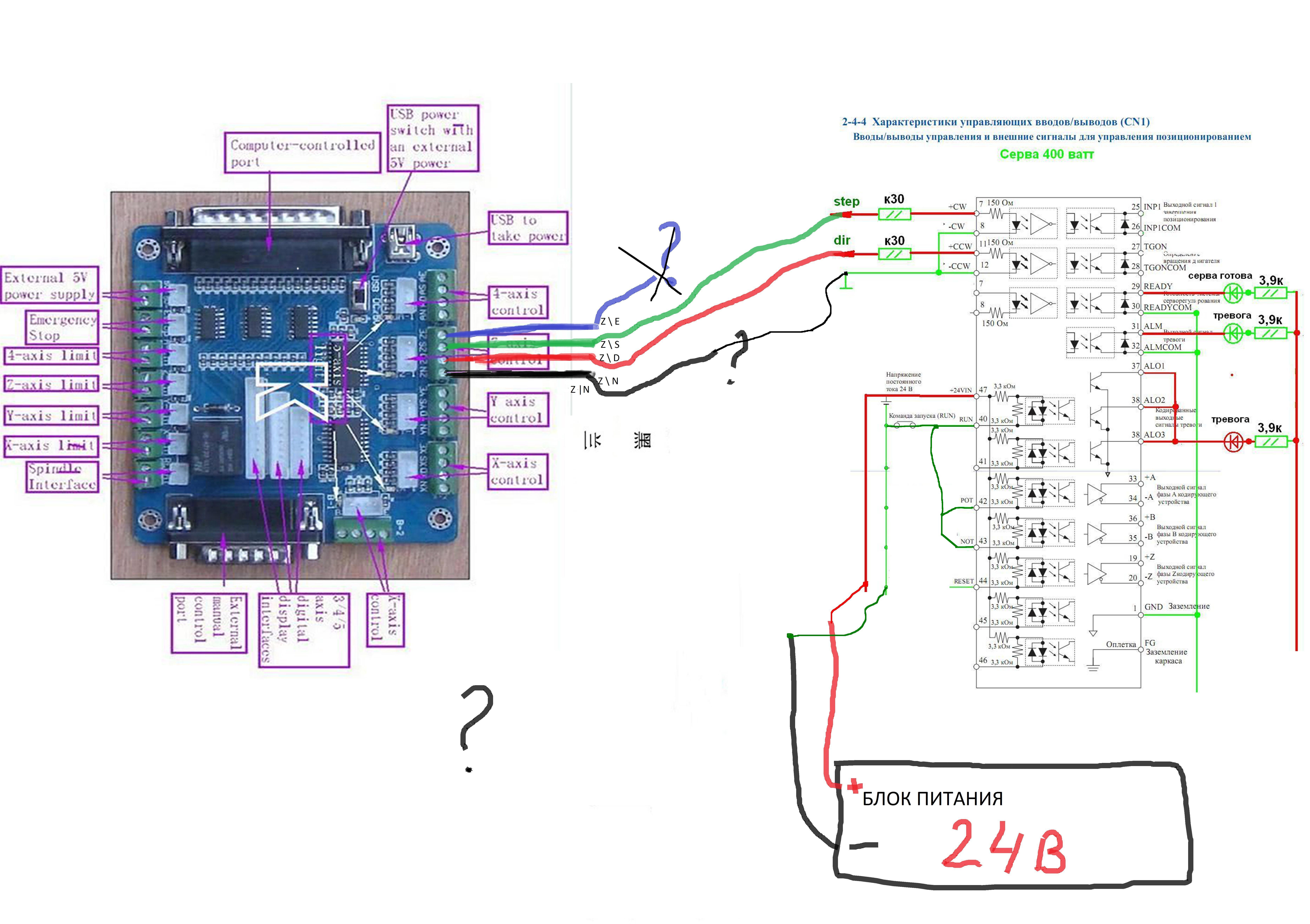

А что за конденсатор, и что стоит где команда запуска рун?
Схема %281%29.jpg (4205 просмотров) <a class='original' href='./download/file.php?id=9226&mode=view' target=_blank>Загрузить оригинал (2.74 МБ)</a>
Re: Про сервы Yaskawa
Сергей= писал(а):А что за конденсатор, и что стоит где команда запуска рун?
так обозначают источник тока тобишь батарейку или БП на 24в. С такими познаниями тебе дешевле будет найти электронщика чтоб он тебе все это соединил пока ты что нибудь не сжег

:D Электронщика проблематично искать, хчется самому во всём разобраться :) А где команда рун написано ,что там за обозначение такое?

aftaev писал(а):Пробуй так и не забудь про резисторы
Резисторы-то зачем? В серве ж уже стоят свои.

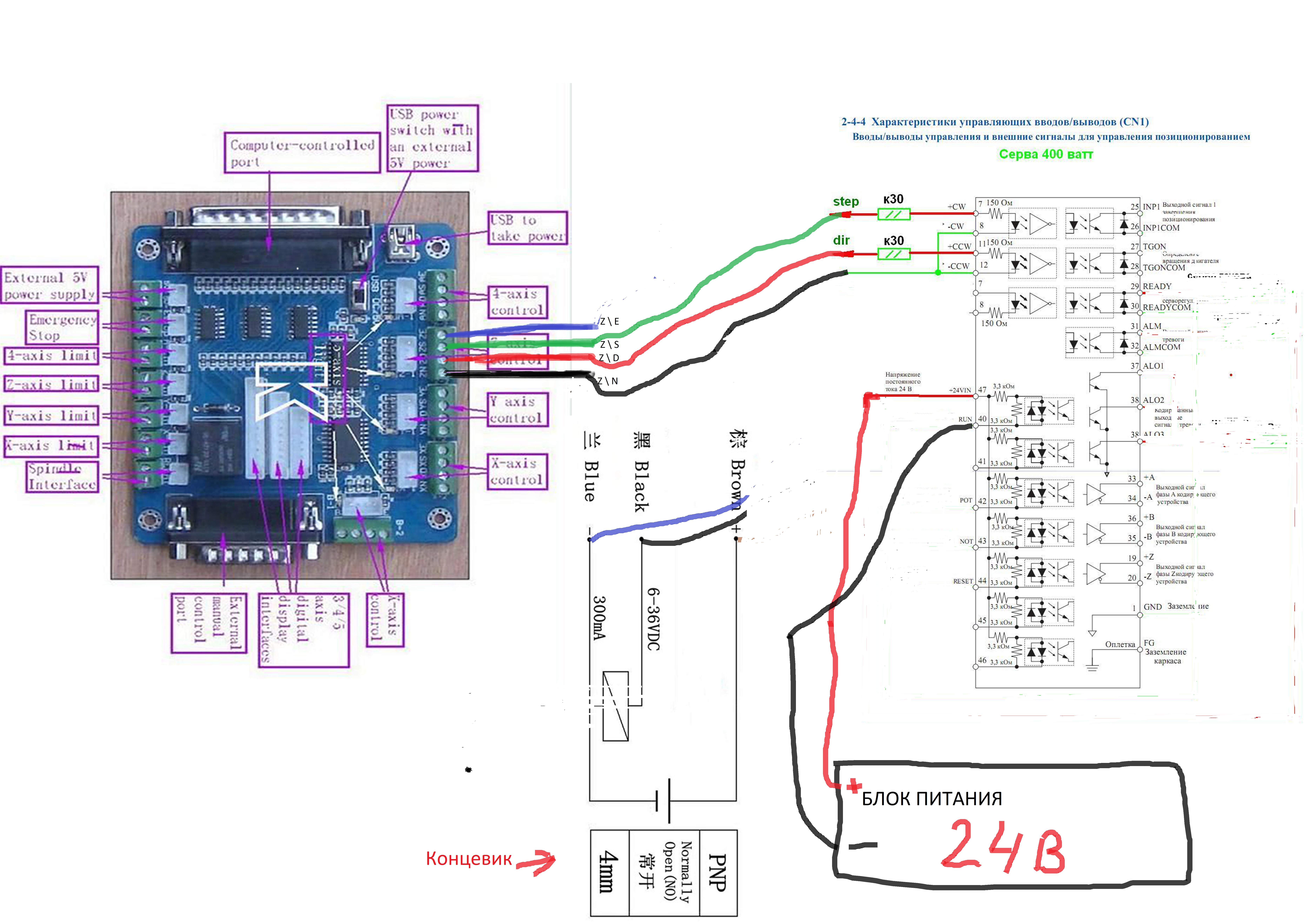

Всё ,вроде спаял ! :D
Так правильно?

Правильно я подключил ,можно включать? :)
на вид правильно

Пот, нот, мигает серва не крутит Настройки все как там ввёл, Что делать?
Либо подать 24в на сигнал пот нот или еще лучше в настройках сервы их отключить.

aftaev писал(а):Либо подать 24в на сигнал пот нот или еще лучше в настройках сервы их отключить.
А вы не помните где в настройках и как отключить ? :)
нет не помню нужно сервы к компу цеплять. В мануале на серву написано читай там.
Подключаешь серву к компу запускаешь SigmaWin и там по всем настройкам ищешь пот и нот и выключаешь. Иль покаж скринтош программы СигмаВин
или соеденияшь на серве провода RUN+POT+NOT это соотвественно выводы 40+41+42 подключашь -24в а на 47 подключаешь +24в. Все чт от тебя сейчас ждет серва чтоб ты вывод POT и Not подключил на -24в это будет срабатывание концевика. Серва заурчит и на индикаторе должно бить не bb а run

Я нашол как отключить концевики, на серве загарелось run мотор шипит, но по программе не работает хотя на оптопривязке индикаторы на оси х и у мигают ,типо сигнал идёт , мотор стоит хотя рун горит?
на индикаторе серве перед run есть черточки когда идут сигналы черточка будет мигать или гореть. Попробуй Мачем поуправлять и посмотри на индикатор сервы что нибудь меняется? Да когда Мачем управляешь кнопка ЕСТОП не мигает?

Сообщение Сергей= »
Нет чёрточка не мигает там (черточка и 2 точки ), может в настройках сервы степ\дир не включен?
