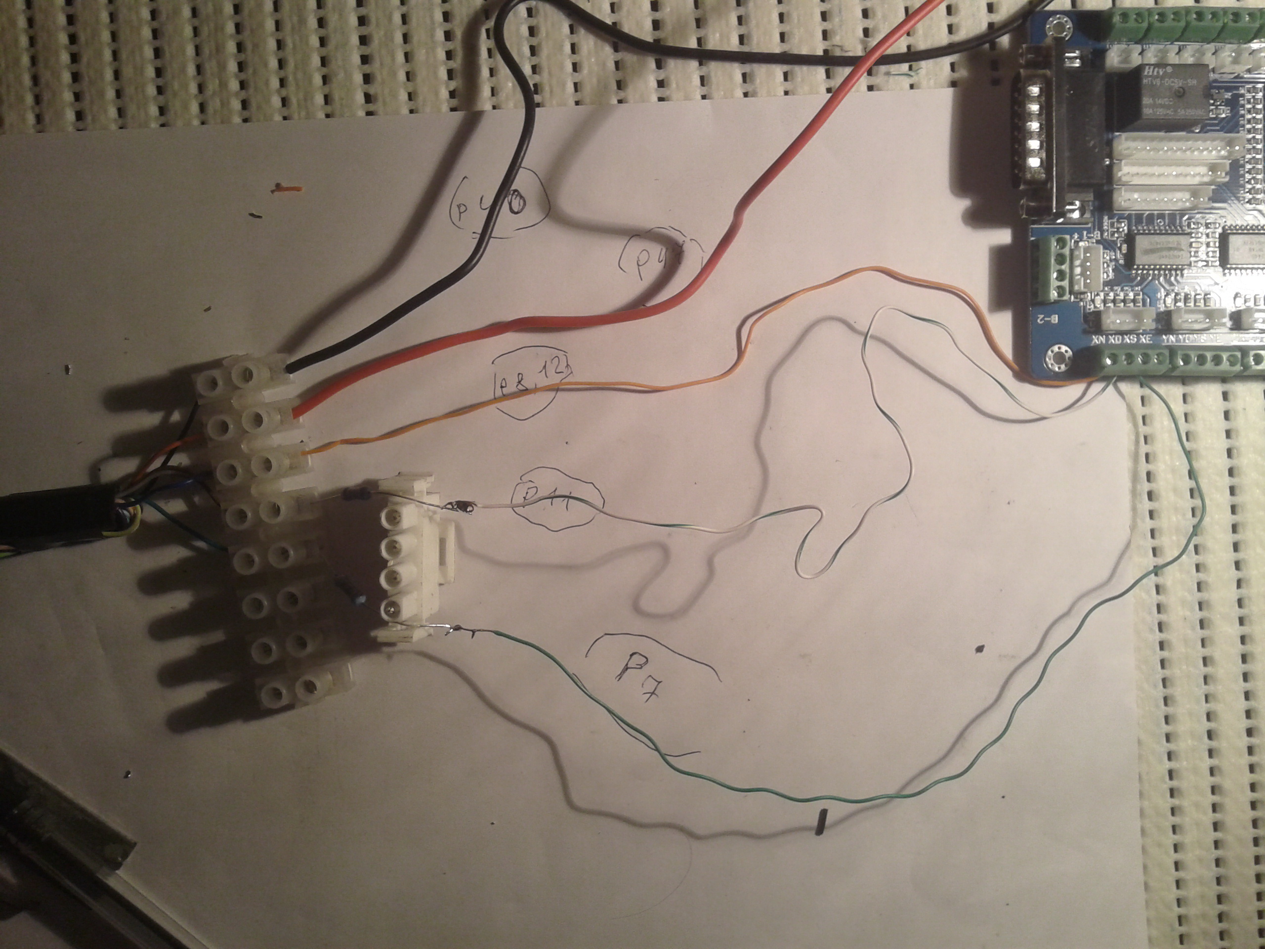

Всё ,вроде спаял ! :D
Так правильно?
Схемааа.jpg (4007 просмотров) <a class='original' href='./download/file.php?id=9239&mode=view' target=_blank>Загрузить оригинал (3.24 МБ)</a>
2012-11-11 17.14.27.jpg (4005 просмотров) <a class='original' href='./download/file.php?id=9240&mode=view' target=_blank>Загрузить оригинал (1.2 МБ)</a>
2012-11-11 17.13.59.jpg (4005 просмотров) <a class='original' href='./download/file.php?id=9241&mode=view' target=_blank>Загрузить оригинал (1.07 МБ)</a>
2012-11-11 18.04.02.jpg (4005 просмотров) <a class='original' href='./download/file.php?id=9242&mode=view' target=_blank>Загрузить оригинал (1.22 МБ)</a>

Правильно я подключил ,можно включать? :)
Re: Про сервы Yaskawa
на вид правильно

Пот, нот, мигает серва не крутит Настройки все как там ввёл, Что делать?
Либо подать 24в на сигнал пот нот или еще лучше в настройках сервы их отключить.
нет не помню нужно сервы к компу цеплять. В мануале на серву написано читай там.
Подключаешь серву к компу запускаешь SigmaWin и там по всем настройкам ищешь пот и нот и выключаешь. Иль покаж скринтош программы СигмаВин
или соеденияшь на серве провода RUN+POT+NOT это соотвественно выводы 40+41+42 подключашь -24в а на 47 подключаешь +24в. Все чт от тебя сейчас ждет серва чтоб ты вывод POT и Not подключил на -24в это будет срабатывание концевика. Серва заурчит и на индикаторе должно бить не bb а run

Я нашол как отключить концевики, на серве загарелось run мотор шипит, но по программе не работает хотя на оптопривязке индикаторы на оси х и у мигают ,типо сигнал идёт , мотор стоит хотя рун горит?
на индикаторе серве перед run есть черточки когда идут сигналы черточка будет мигать или гореть. Попробуй Мачем поуправлять и посмотри на индикатор сервы что нибудь меняется? Да когда Мачем управляешь кнопка ЕСТОП не мигает?

Нет чёрточка не мигает там (черточка и 2 точки ), может в настройках сервы степ\дир не включен?
