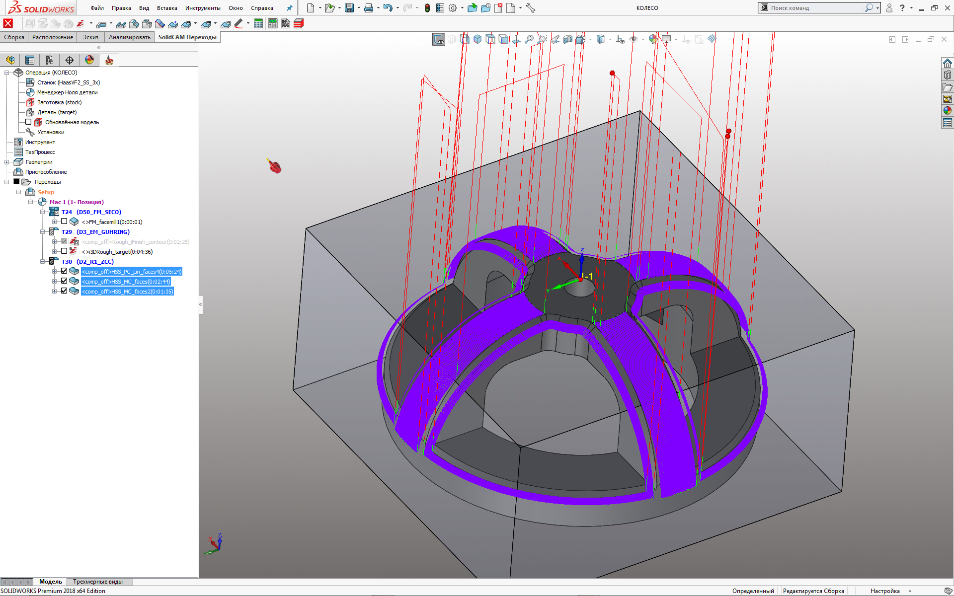

Да ладно вам, прям уж на 5 осевом снимать фаски. Неужто простым шариком нельзя проехать в Солиде по кромкам? Создайте из кромок траекторию и обработайте шариком без компенсации на радиус инструмента.

maxx2000orel
Сообщения: 357
Репутация: 94
Re: SolidCAM
Сообщение maxx2000orel »
Kiriller писал(а):Но я готов рискнуть, только так и не понял какой стратегией воспользоваться.
Тыкаете поочерёдно ребра по котрым надо снять фаску, создаёте цепочку, эта цепочка из рёбер(или по вашему геометрия) и есть траектория по которой пускаете фрезу, стратегия обычная-обработка контура.

Безымянный.png (3060 просмотров) <a class='original' href='./download/file.php?id=138465&mode=view' target=_blank>Загрузить оригинал (76 КБ)</a>
Безымянный.png (3056 просмотров) <a class='original' href='./download/file.php?id=138467&mode=view' target=_blank>Загрузить оригинал (290.86 КБ)</a>
Колесо(04-05-18)(19-38).txt
(1.54 КБ) 975 скачиваний
как-то так. Там правда обработка не стой стороны сделана но общий принцип должен быть понятен
А модель и вправду странная, у меня открылась внутри куба. Заготовка либо? Так надо либо отдельным файлом и импортировать, либо на отдельный слой помещать.

А как выглядят фаски после симуляции ?
