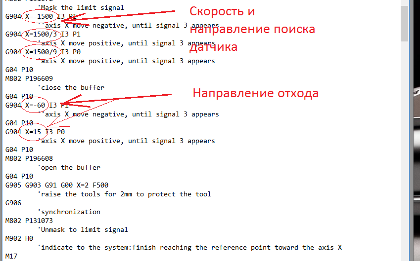

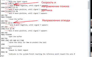

Друзья , пока ждал ответа, сам на форуме нашел ответ в этой теме: http://www.cnc-club.ru/forum/viewtopic. ... 5&p=240863. Я недавно начал разбираться в чпу станках, помогите разобраться во вложенной картинке, где поменять знак для смены позиции "дома", и где скорость задается?

Скорее всего проще ситуация, просто ось нужно инвертировать. Она работает не в ту сторону. Делается это в инжинерном меню. Конрал Аль шрифт и двойной клик на машининг

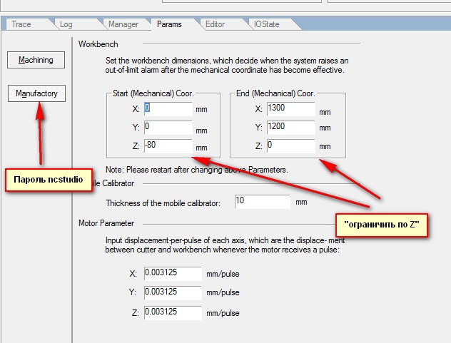

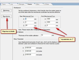

Тарантос писал(а):задать ограничения движения по оси z
Т. е. -80 мм это ограничение вниз от места где датчик сработал. 0 это ограничение вверх, выше места где сработал датчик Z не поднимется.
Могу что-нибудь напутать. Проверяйте аккуратно.

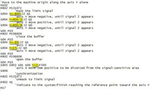

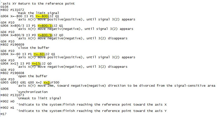

Тогда получается вам нужно в блоках которые начинаются на
O102
O104
найти все места где упоминается ось Y и инвертировать знак.
ВК https://vk.com/id353124059

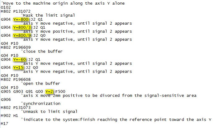

Евжений писал(а): Тогда получается вам нужно в блоках которые начинаются на
O102
O104
В каждом блоке по 3 параметра, во всех 3 параметрах менять знаки? В приложенной мной картинке выше указано что параметры в блоке за направление и скорость.

В этих местах нужно знак поменять.
2018-04-29_232933.jpg (2295 просмотров) <a class='original' href='./download/file.php?id=138252&mode=view' target=_blank>Загрузить оригинал (98.58 КБ)</a>

Спасибо заработало. Правда не с первого раза, после изменения знаков портал продвигался на 2 см. И выключался шкаф, после его включения заработало.
Но появился еще один вопрос : на оси Z нет концевиков, можно как-то програмно ограничить крайние положения оси Z ?
