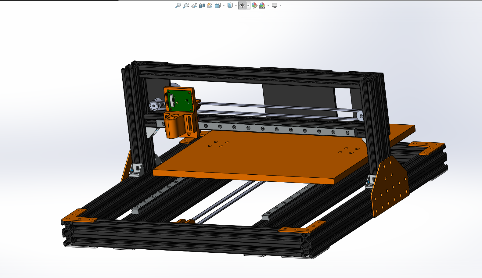

Станок для засветки фоторезиста и паяльной маски при помощи лазера растровой стратегией. Оригинальная тема открыта на форуме radiokot, здесь буду показывать и рассказывать о своем варианте.
Одна из основных задач - добиться рабочей скорости перемещения каретки с лазером - до 1000мм/сек. Решается при помощи DC мотора и энкодерной ленты с сенсором. При этом точность позиционирования желательна до 0.05мм. По конечному продукту хочу получить гарантированный допуск до 0.25/0.25мм (дорожка/зазор).
Часть деталей будет распечатана на 3д принтере. Стол планируется из дюрали либо текстолита 10мм. Основа станка - конструкционный профиль от Соберизавод 20 размера (20х20 и 20х40) черный анодированный.

Приехал профиль, по быстрому накидал общую форму станка.
Получился немного крупный, но вроде место на столе для него есть.

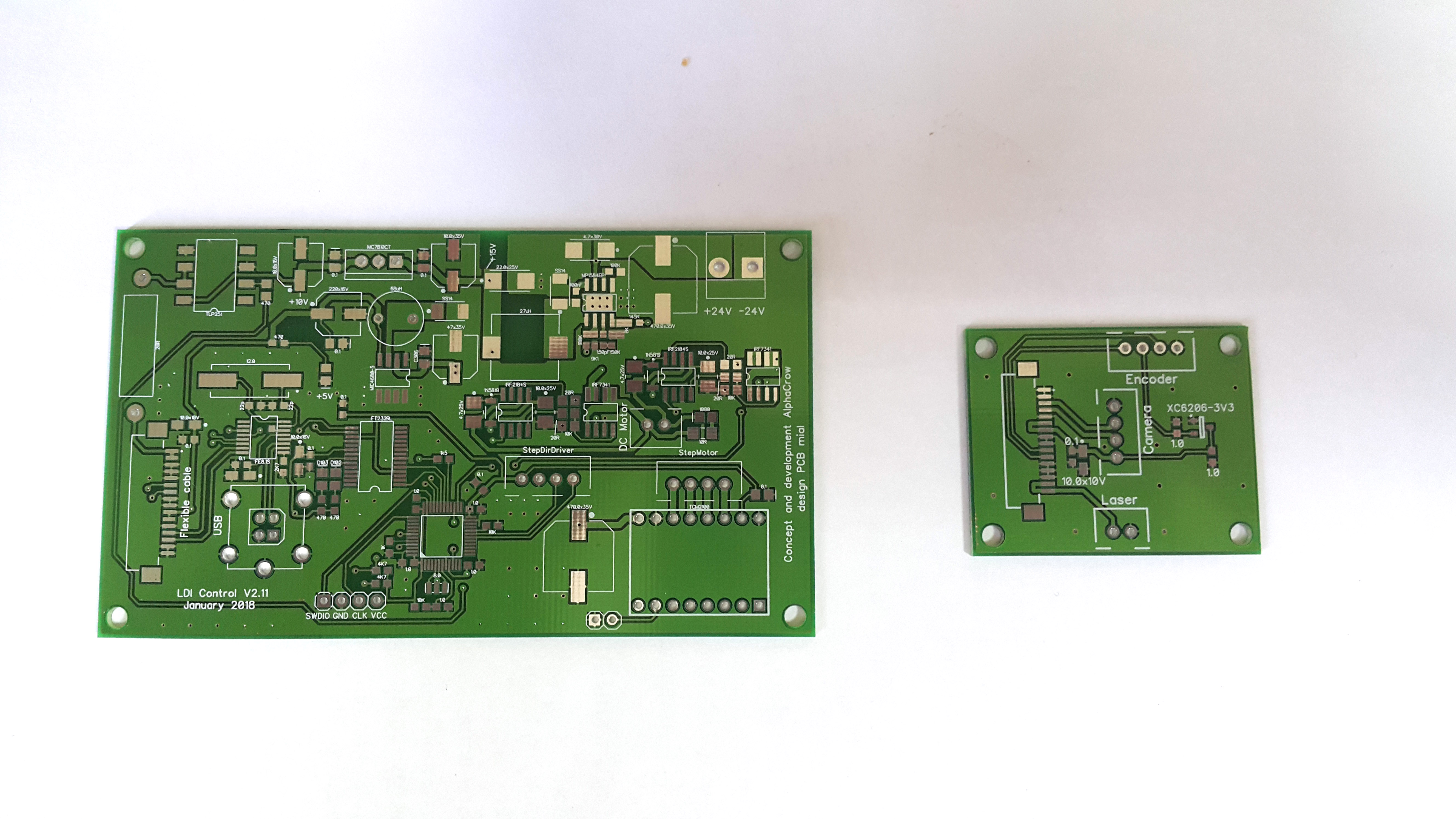

Платки готовы, часть радиодеталей куплена, можно потихоньку попаять на досуге

Почти на год забросил я станок и вот продолжаем. Спаял всю электронику, готовлюсь к прошивке.

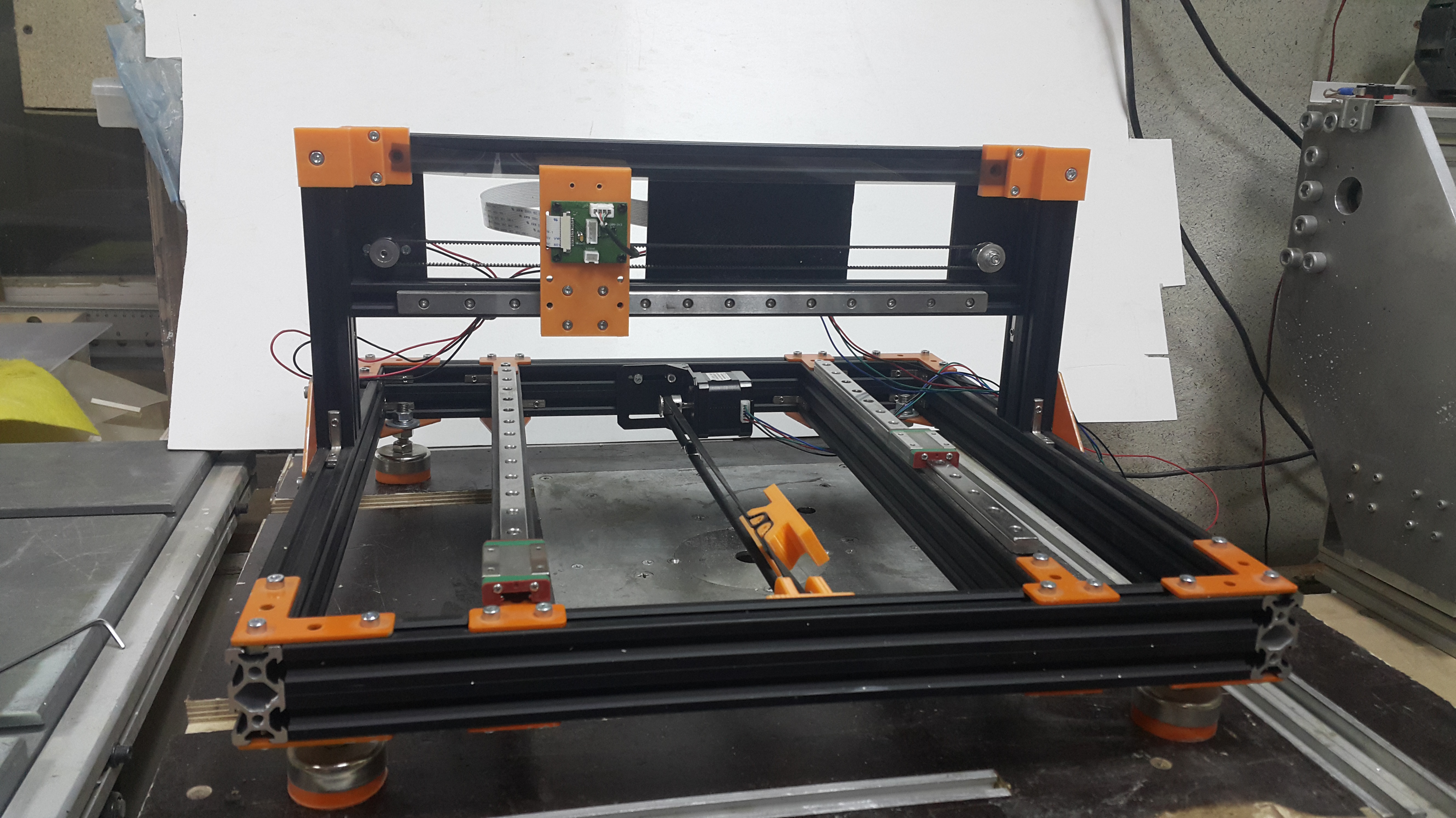

Двигаюсь дальше. Спаял всю электронную часть, прошил МК, законнектил с компом и начал собирать все для проверки на месте.
По механике - предварительно натянул ремни, нужно будет что нибудь напечатать для более удобной натяжки.

На мой взгляд, ШД слабоваты для хороших скоростей...
shatrovmaxim
Сообщения: 404
Репутация: 117
Откуда: Запорожье, Украина
Re: HLDI станок для засветки фоторезиста формата А4
Сообщение shatrovmaxim »
YuryV писал(а): На мой взгляд, ШД слабоваты для хороших скоростей...
Здесь ШД только на оси У, его тут "за гланды"...
YuryV
Сообщения: 224
Зарегистрирован: 08 июл 2019, 23:34
Репутация: 44
Сообщение YuryV »
А зачем тогда по Y ленточный привод?
Я у себя планирую одну быструю ось приделать как раз с ленточным приводом для легкого лазера...
И ещё, в принципе HLDI можно делать под любым углом при управлении ШД (лучше сервоприводами) и соответствующем программном обеспечении.
При 45 градусах лазер будет двигаться примерно в 1.4 раза быстрее по сравнению с движениями по осям x и y ("механическое" увеличение скорости).
