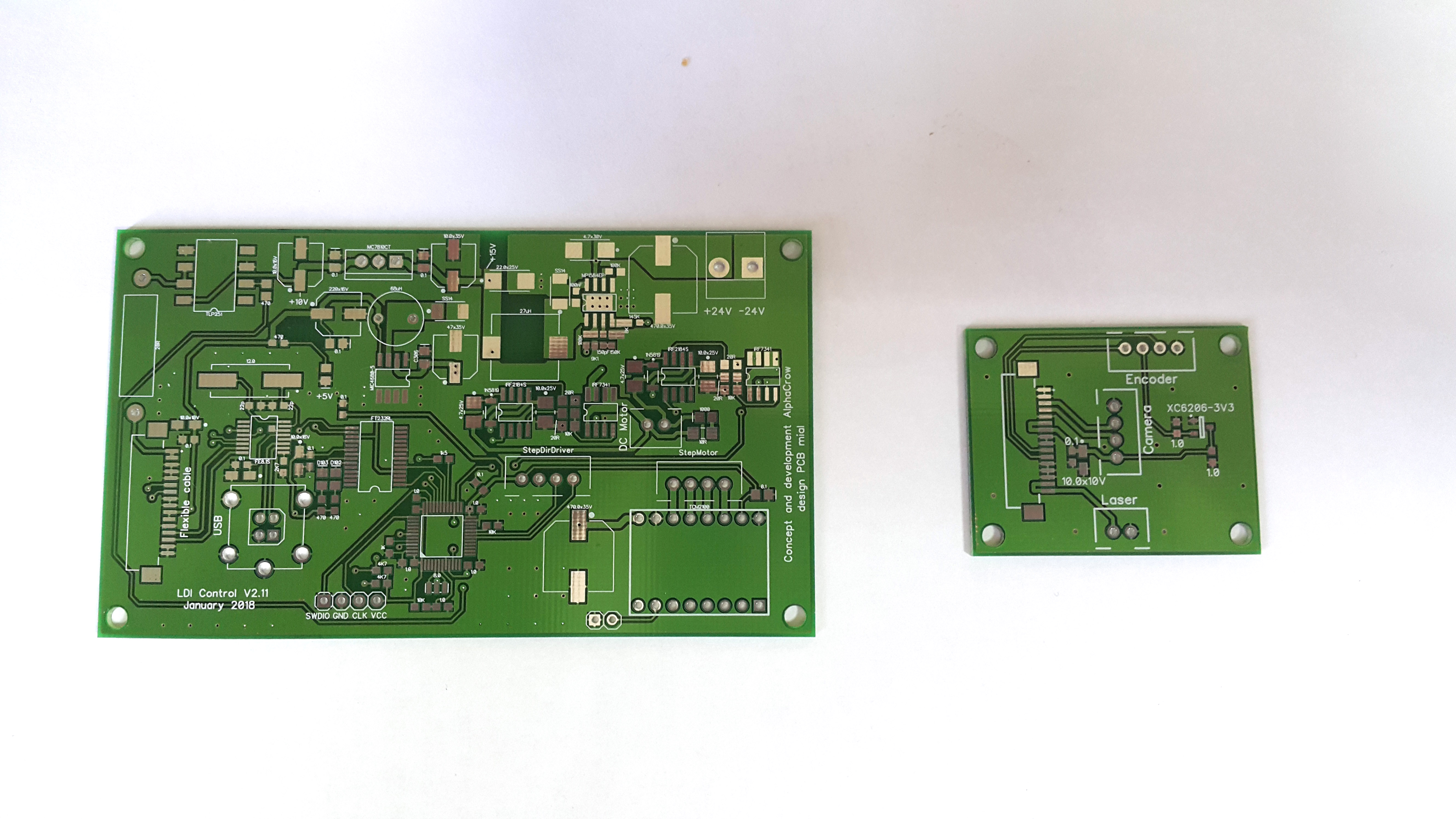

Платки готовы, часть радиодеталей куплена, можно потихоньку попаять на досуге

Почти на год забросил я станок и вот продолжаем. Спаял всю электронику, готовлюсь к прошивке.
2019-01-23 21-45-47.JPG (20866 просмотров) <a class='original' href='./download/file.php?id=155677&mode=view' target=_blank>Загрузить оригинал (2.67 МБ)</a>
