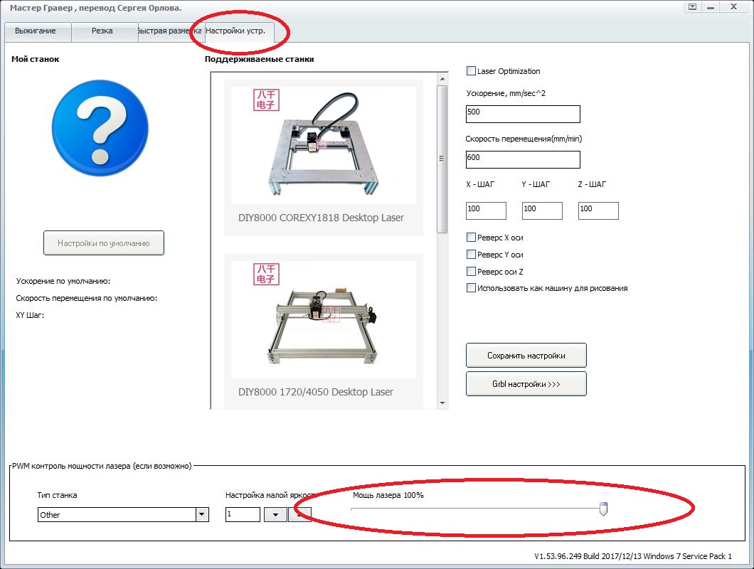

AlexZW писал(а):а вот регулировка мощности на dfx файлах так и осталась нерабочей - жжет по полной...
Может это потому, что загрузка dxf файлов находится на вкладке "Резка", что подразумевает 100% мощность?
На 4 закладке программы есть регулятор мощности. Им не получается мощность регулировать?

Rom327 писал(а):Им не получается мощность регулировать?
именно так: если просто его подвигать и вкл лазер - регулировка есть, а вот если загружаю dfx и жму старт - жжет не смотря на этот движок.
причем если загрузить файлик nc, то на нем регулировка работает.. не на ходу, кстати, как где-то написано было, а только между проходами..

AlexZW писал(а):если просто его подвигать и вкл лазер - регулировка есть, а вот если загружаю dfx и жму старт - жжет не смотря на этот движок.
А почему должно быть по другому?
Вы откройте окошко и поглядите на коды, которые передаются движком - они регулируют ШИМ.
Но вначале вашей рабочей программы вставлен код, который тоже иуправляет шимом - и дятел закономерно отрабатывает этот код, который поступил ПОСЛЕ команд слайдера.
Двиньте в этот момент слайдером - он передаст свой код и станок его и отработает.
Так, что либо уберите код из УП, либо - что правильней - пропишите нужный код в УП.
И помедитируйте над тем - какой код вставляет слайдер, а какой ставится в УП при её создании.
Какой надо - вы узнаете в процессе руления слайдером. Его и впишите в программу, генерящую УП...
а где в программе Engraver master можно поглядеть на коды?
Откуда в файле dfx из Corel берется код который управляет ШИМом?
Двигал слайдером в процессе: сразу не реагирует, когда дойдет до конца прохода то, перед переходом к следующему, отрабатывает то перемещение движка, которое было в процессе предыдущего..

AlexZW писал(а):Откуда в файле dfx из Corel берется код который управляет ШИМом?
Программа Engraver Master этот параметр взять из DXF не может. Скорее всего, так как загрузка DXF файлов находится во вкладке "резка", то разработчиком программы заложена нерегулируемая мощность резки =100%. Глубину реза нужно регулировать скоростью реза и количеством проходов. Но это сугубо мое мнение, могу и ошибаться...
