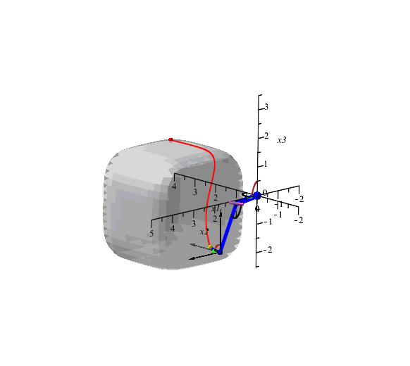

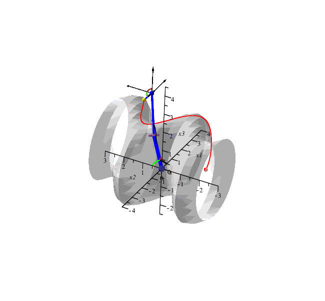

Сообщение one man »

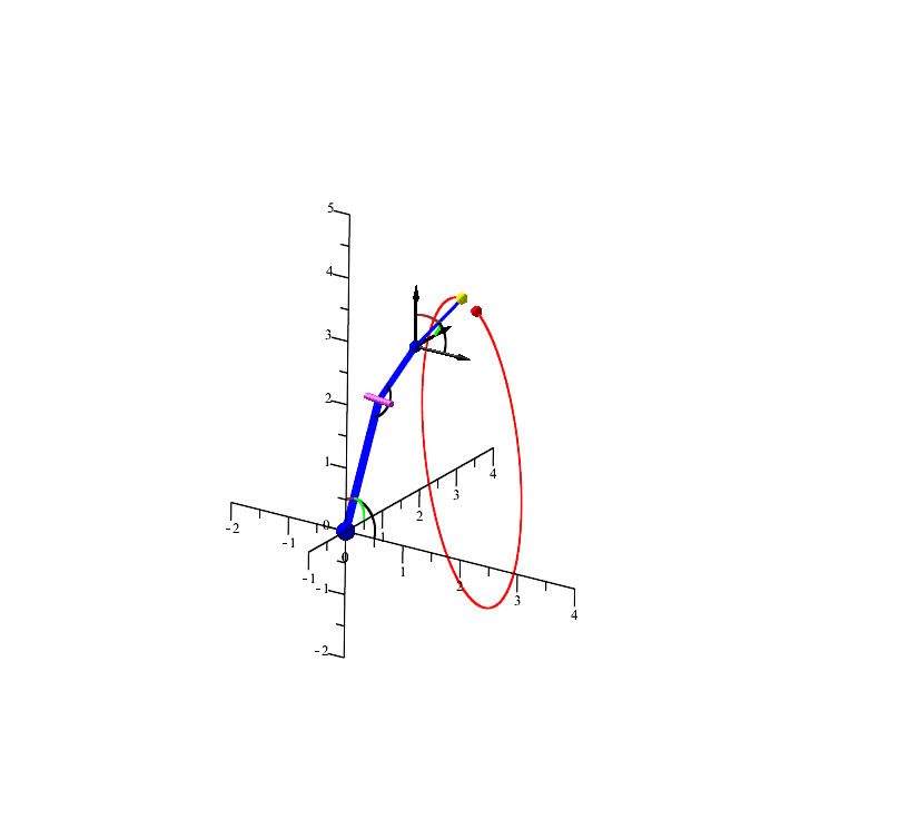

Взгляд со стороны. Трехзвенный манипулятор с пятью степенями свободы (без учёта вращения оси крайней точки, что непринципиально). Заданное фиксированное положение в пространстве манипулятора и требуемой траектории его крайней точки. Надо получить решение системы: мат модель манипулятора + траектория. Получив, проверяем визуально (и, или программно) прохождение траектории. В процессе проверки автоматически вычисляется последовательность координат всех точек манипулятора. Зная координаты, получаем любые другие параметры, чтобы на их основе можно было воспроизводить эту же траекторию.
На самом деле, программирование и проверка “наисложнейшей” траектории при наличии заранее написанной мат модели манипулятора занимает минуты в пакете компьютерной алгебры. Но надо знать, как передавать данные в CAD. Пока только этот технический момент видится проблемным, например, мне.

Bender писал(а): ...Только тут проблема в том что вы завязывается на этот пакет который стоит достаточно много....
Кажется, в целях освоения пакета никто в наше время не тратится, тем более подходит далеко не самая последняя версия.
Нашлись примеры, похоже, с такой же принципиальной схемой. В месте крепления третьего звена находится имитация смещённых осей координат для наблюдения за углами этого звена с осями координат. Одна траектория 1 трансцендентная, другая 2 просто окружность, их положение в пространстве выбрано случайным образом.
1. (11838 просмотров) <a class='original' href='./download/file.php?id=138273&mode=view' target=_blank>Загрузить оригинал (315.31 КБ)</a>
1.
2 (11838 просмотров) <a class='original' href='./download/file.php?id=138274&mode=view' target=_blank>Загрузить оригинал (295.31 КБ)</a>
2
То есть, отрабатываем геометрию на мат модели, а потом переносим в нужную среду.
Так, чисто поделиться предположениями.

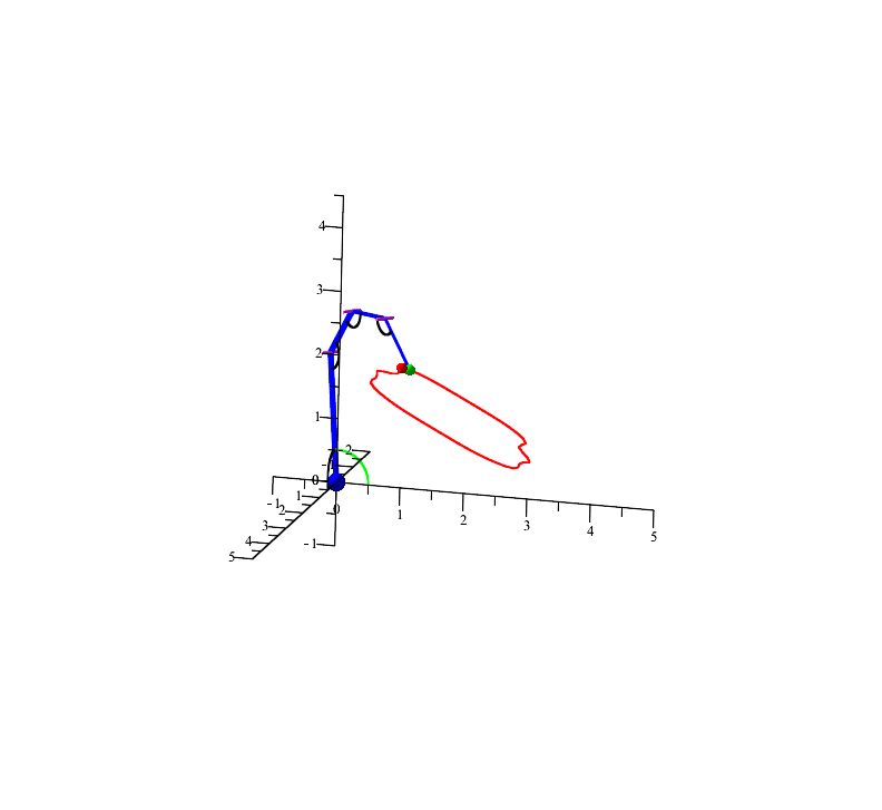

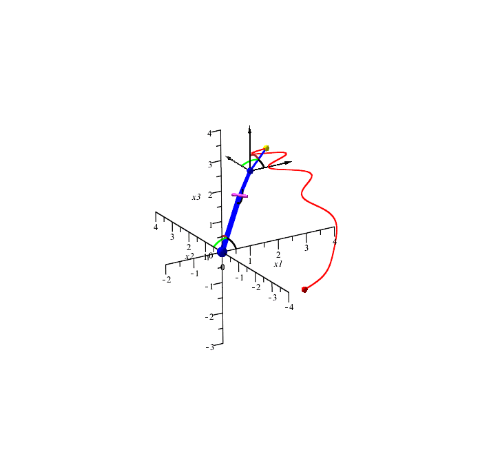

Ну, ещё два примера и больше не буду. Один пример навеян увиденным вариантом робота-каменщика (углы первого звена с осями печатаются, и величина перемещения основания видна), а второй пример просто желанием попробовать четыре плоско соединённых звена на сложной траектории. То есть, последнего манипулятора в реальности как бы точно не существует, но математически можно представить, если что.
Да, 4 и 5 степеней свободы соответственно.
1, (11787 просмотров) <a class='original' href='./download/file.php?id=138377&mode=view' target=_blank>Загрузить оригинал (277.6 КБ)</a>
1,
2, (11787 просмотров) <a class='original' href='./download/file.php?id=138378&mode=view' target=_blank>Загрузить оригинал (167.05 КБ)</a>
2,

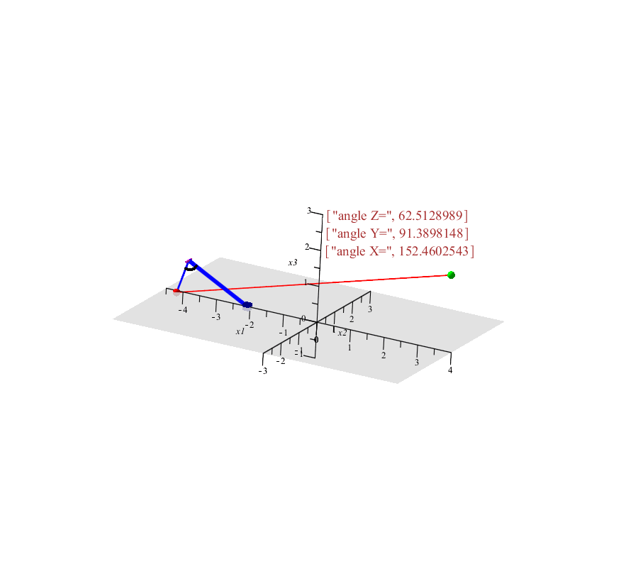

Поскольку при решении обратной задачи мы сводим движение к одной степени свободы и выбираем матмодель из бесконечного числа возможных, то, например, при движении крайней точки трёхзвенного манипулятора с 5-ю степенями свободы по линии, лежащей на поверхности, последнее звено манипулятора может быть постоянно направлено по нормали к этой же поверхности.
Пример с направлением звена по нормали к поверхности (11740 просмотров) <a class='original' href='./download/file.php?id=138458&mode=view' target=_blank>Загрузить оригинал (136.66 КБ)</a>

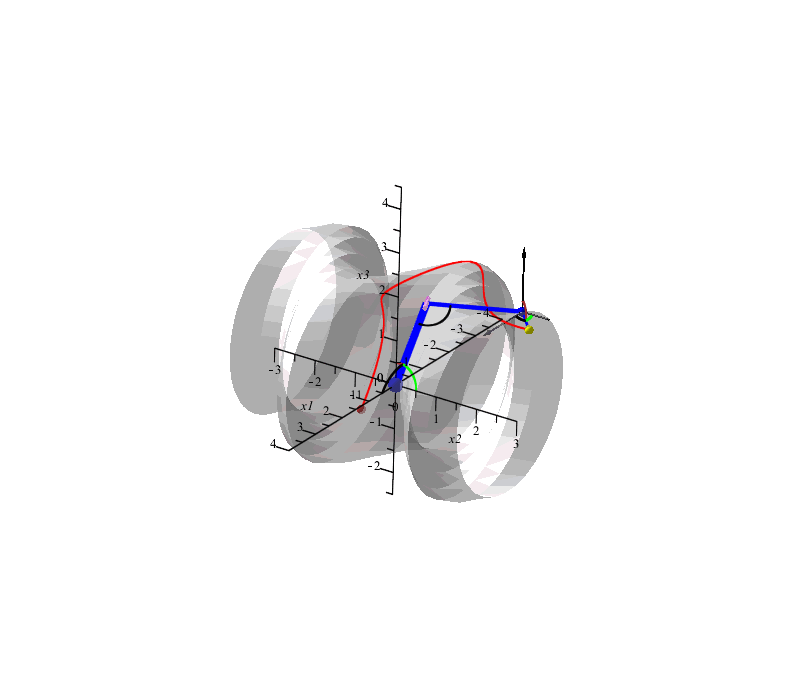

Эти траектории для различных положений одного и того же абстрактного манипулятора являются частями одной и той же линии на поверхности (обр. внимание на положение координатных осей x1 и x2 на рисунках). Длины звеньев 2, 2, 0.5. Поверхность трансцендентная, положение последнего звена совпадает с нормалью к поверхности.
В случае реального манипулятора можно автоматически контролировать допустимые положения звеньев, что совсем несложно.
1. (11688 просмотров) <a class='original' href='./download/file.php?id=138583&mode=view' target=_blank>Загрузить оригинал (197.95 КБ)</a>
1.
2. (11688 просмотров) <a class='original' href='./download/file.php?id=138584&mode=view' target=_blank>Загрузить оригинал (196.87 КБ)</a>
2.
