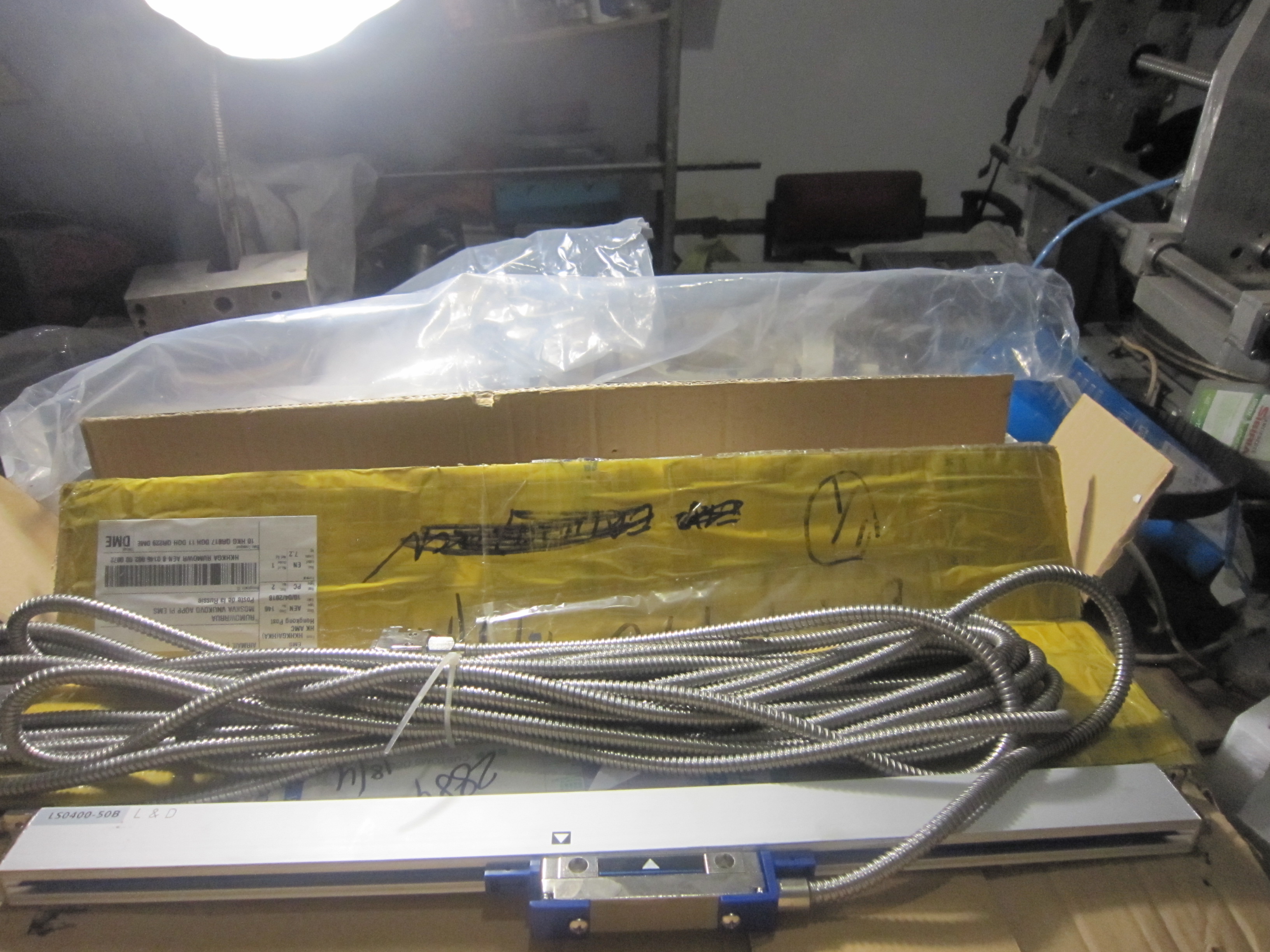

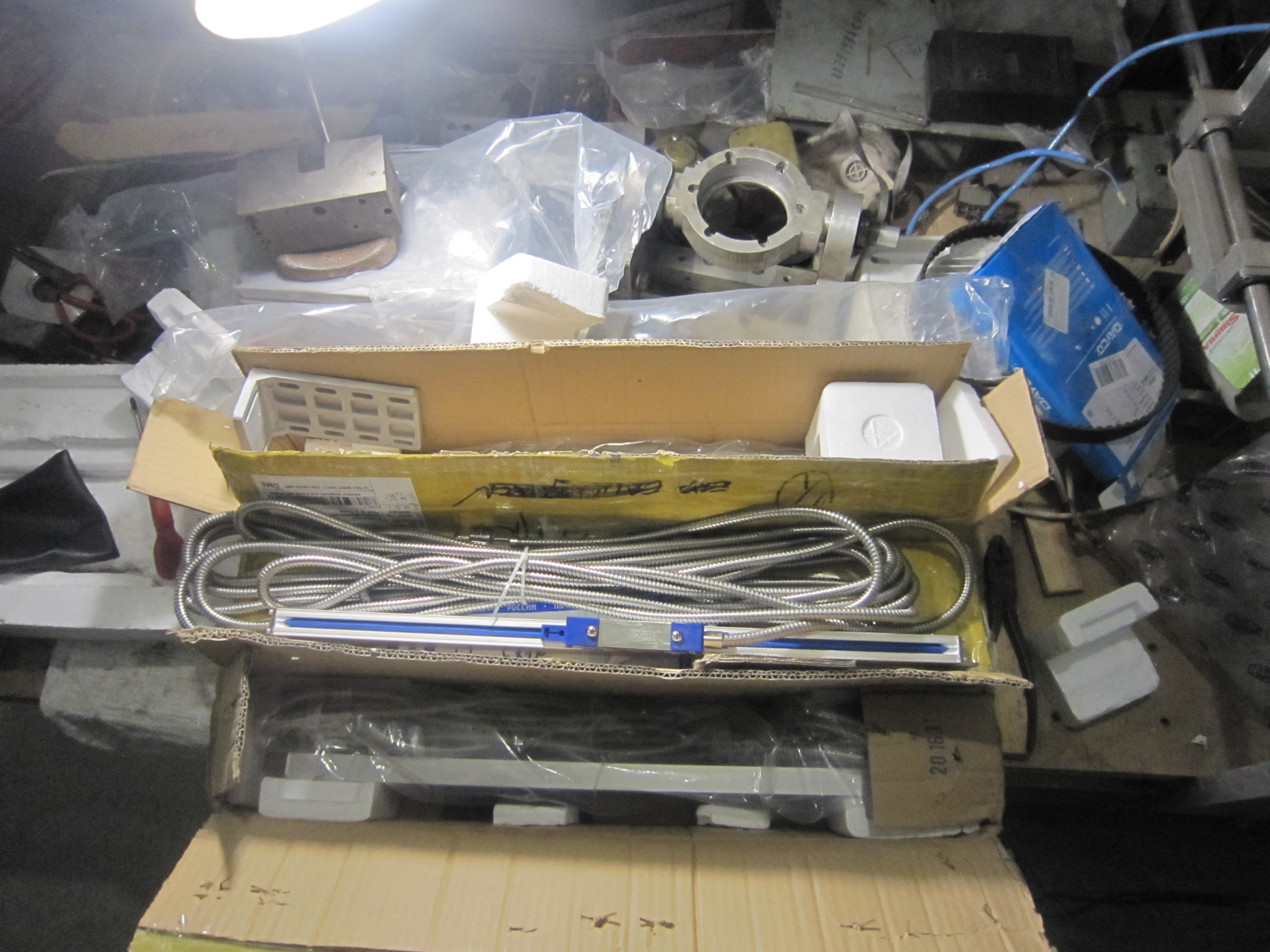

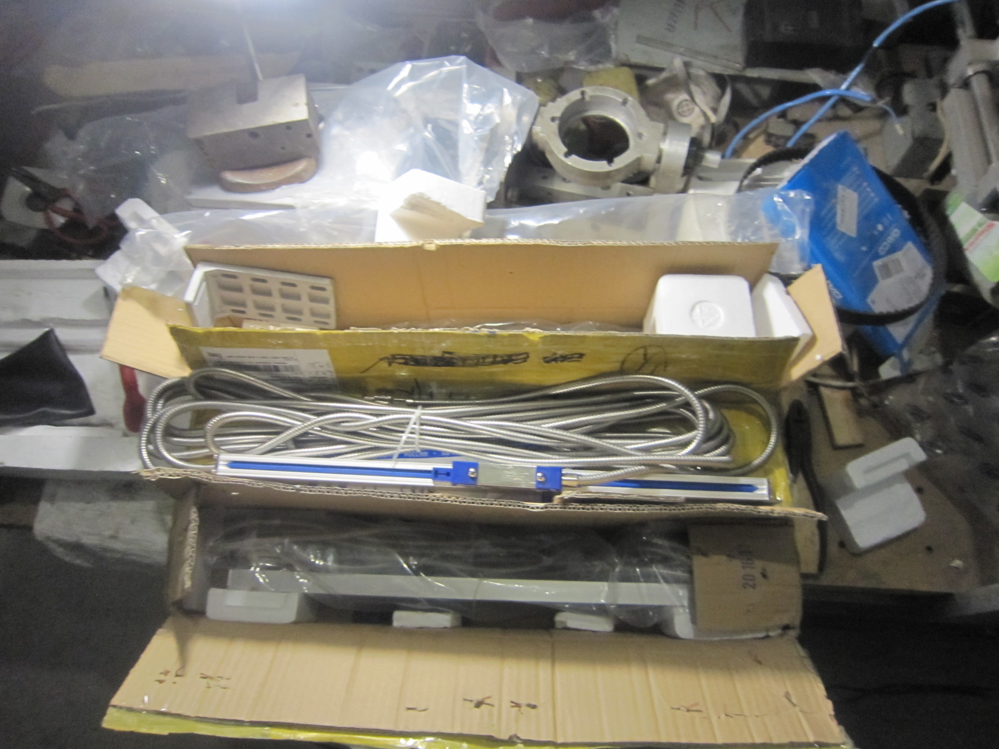

Пришли линейки из Китая, Добрались до Феодосии за 8 дней.Провода как и заказывал по 8 метров.,
IMG_3119.JPG (5852 просмотра) <a class='original' href='./download/file.php?id=137560&sid=af8ac1e65499f2545a54c33e233ae778&mode=view' target=_blank>Загрузить оригинал (1.55 МБ)</a>
IMG_3120.JPG (5852 просмотра) <a class='original' href='./download/file.php?id=137561&sid=af8ac1e65499f2545a54c33e233ae778&mode=view' target=_blank>Загрузить оригинал (1.6 МБ)</a>
IMG_3121.JPG (5852 просмотра) <a class='original' href='./download/file.php?id=137562&sid=af8ac1e65499f2545a54c33e233ae778&mode=view' target=_blank>Загрузить оригинал (1.48 МБ)</a>
IMG_3122.JPG (5852 просмотра) <a class='original' href='./download/file.php?id=137563&sid=af8ac1e65499f2545a54c33e233ae778&mode=view' target=_blank>Загрузить оригинал (1.53 МБ)</a>
IMG_3123.JPG (5852 просмотра) <a class='original' href='./download/file.php?id=137564&sid=af8ac1e65499f2545a54c33e233ae778&mode=view' target=_blank>Загрузить оригинал (2.16 МБ)</a>
IMG_3124.JPG (5852 просмотра) <a class='original' href='./download/file.php?id=137565&sid=af8ac1e65499f2545a54c33e233ae778&mode=view' target=_blank>Загрузить оригинал (1.46 МБ)</a>
IMG_3125.JPG (5852 просмотра) <a class='original' href='./download/file.php?id=137566&sid=af8ac1e65499f2545a54c33e233ae778&mode=view' target=_blank>Загрузить оригинал (2.16 МБ)</a>

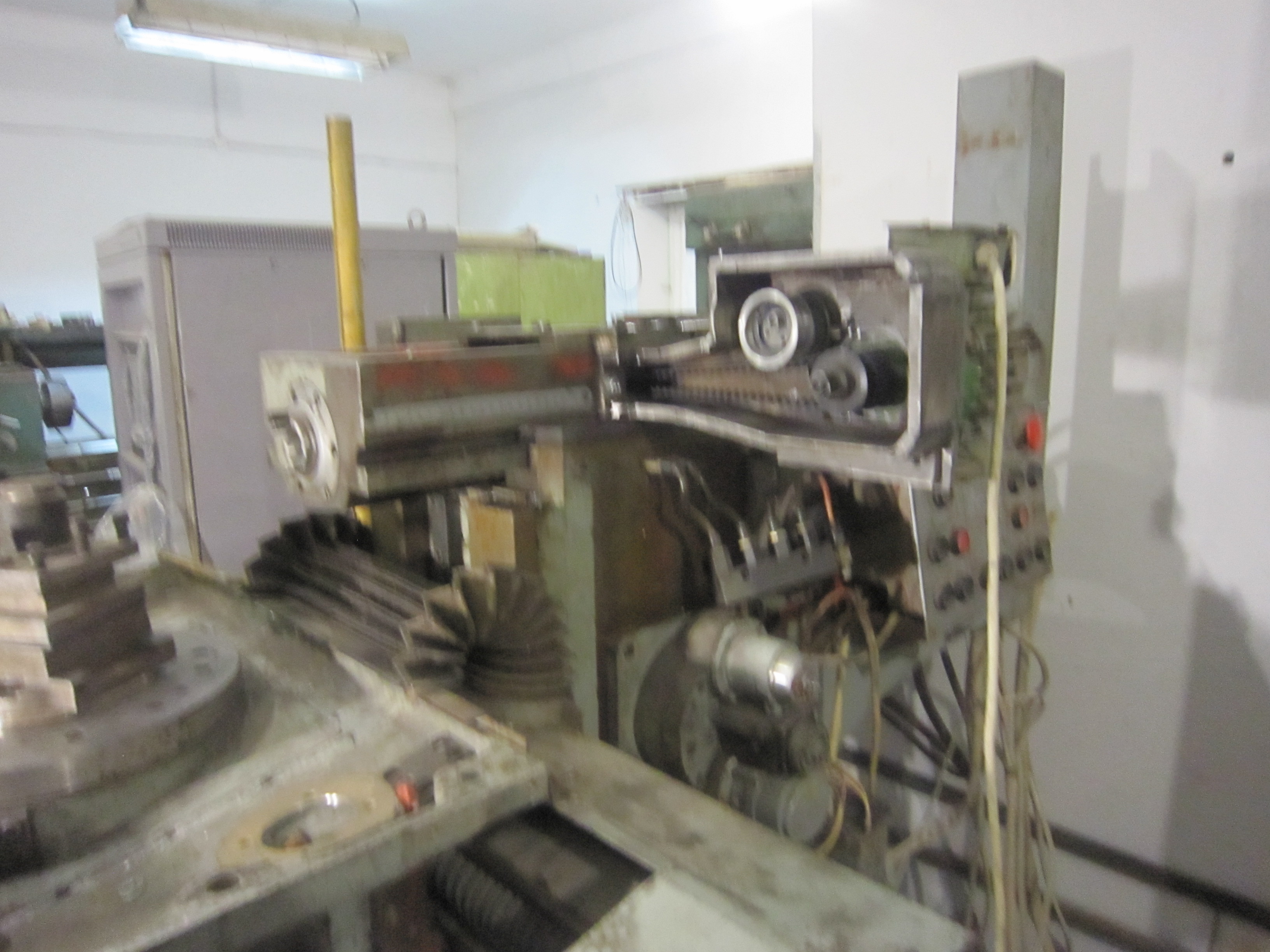

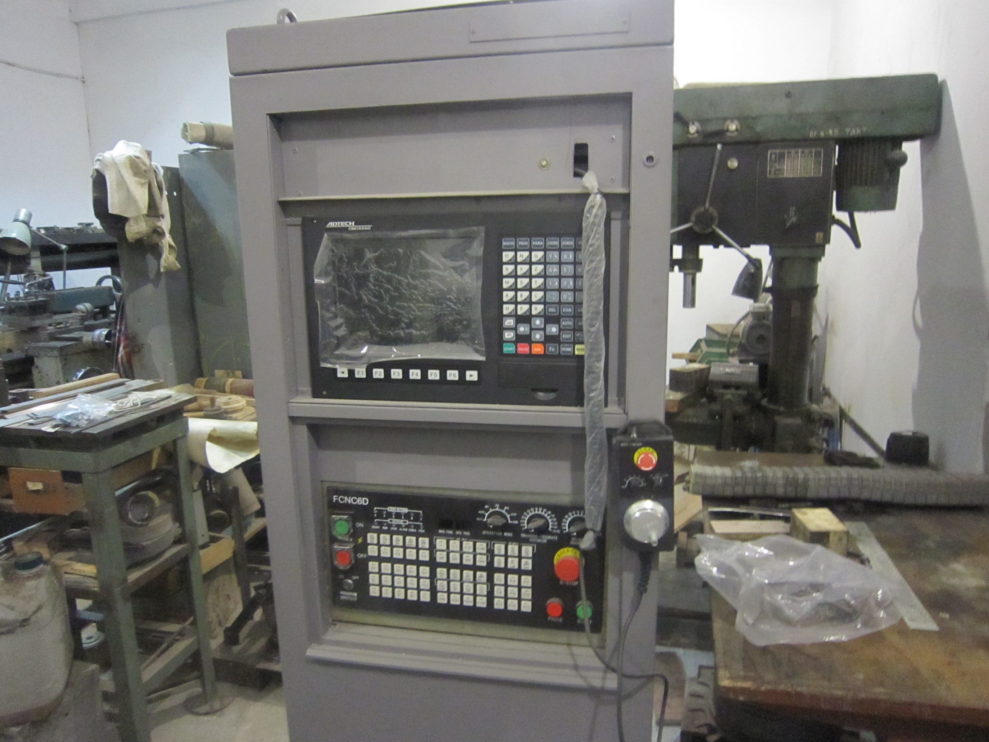

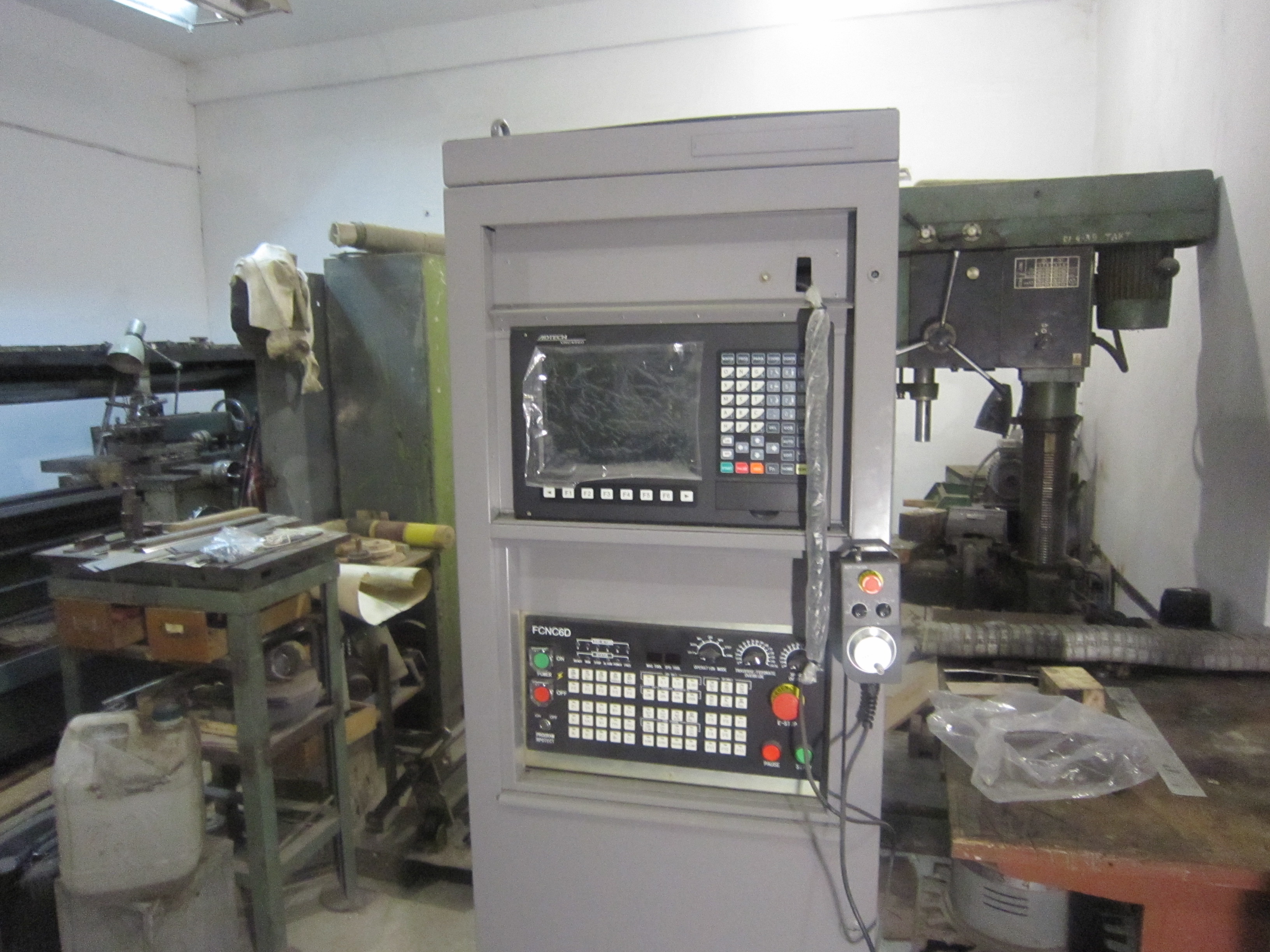

Подсобрал немного шкаф.
IMG_3126.JPG (5848 просмотров) <a class='original' href='./download/file.php?id=137567&sid=af8ac1e65499f2545a54c33e233ae778&mode=view' target=_blank>Загрузить оригинал (1.95 МБ)</a>
IMG_3127.JPG (5848 просмотров) <a class='original' href='./download/file.php?id=137568&sid=af8ac1e65499f2545a54c33e233ae778&mode=view' target=_blank>Загрузить оригинал (1.84 МБ)</a>
Re: мс 12-250 м1 реанимация
Зря пульт станочный так сильно отнесен... Впритык бы его к панели оператора...

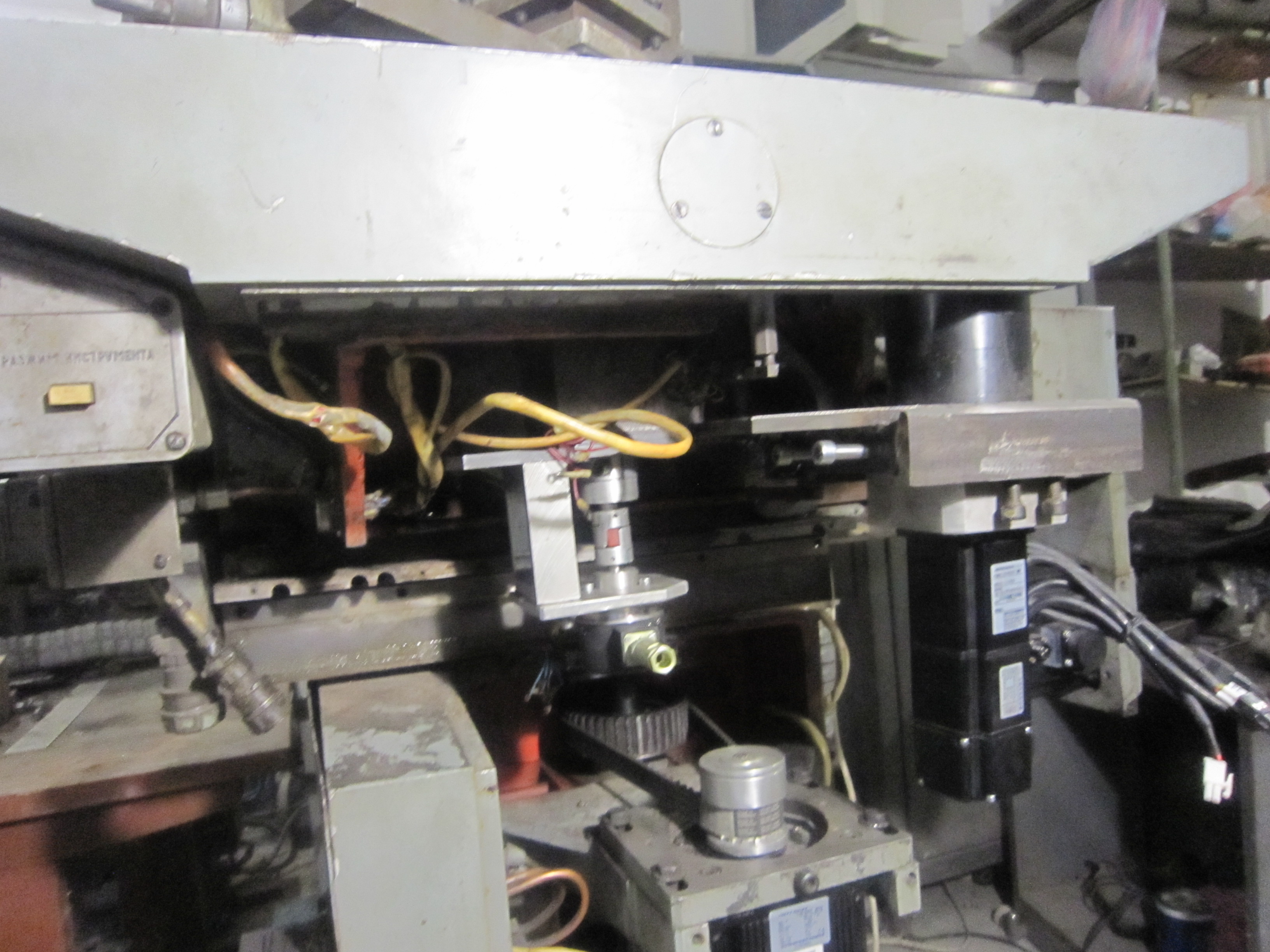

Использован родной шкаф от старой стойки. Ещё где-то едет шпиндель. Надо где-то искать специалиста чтобы запустить это всё.

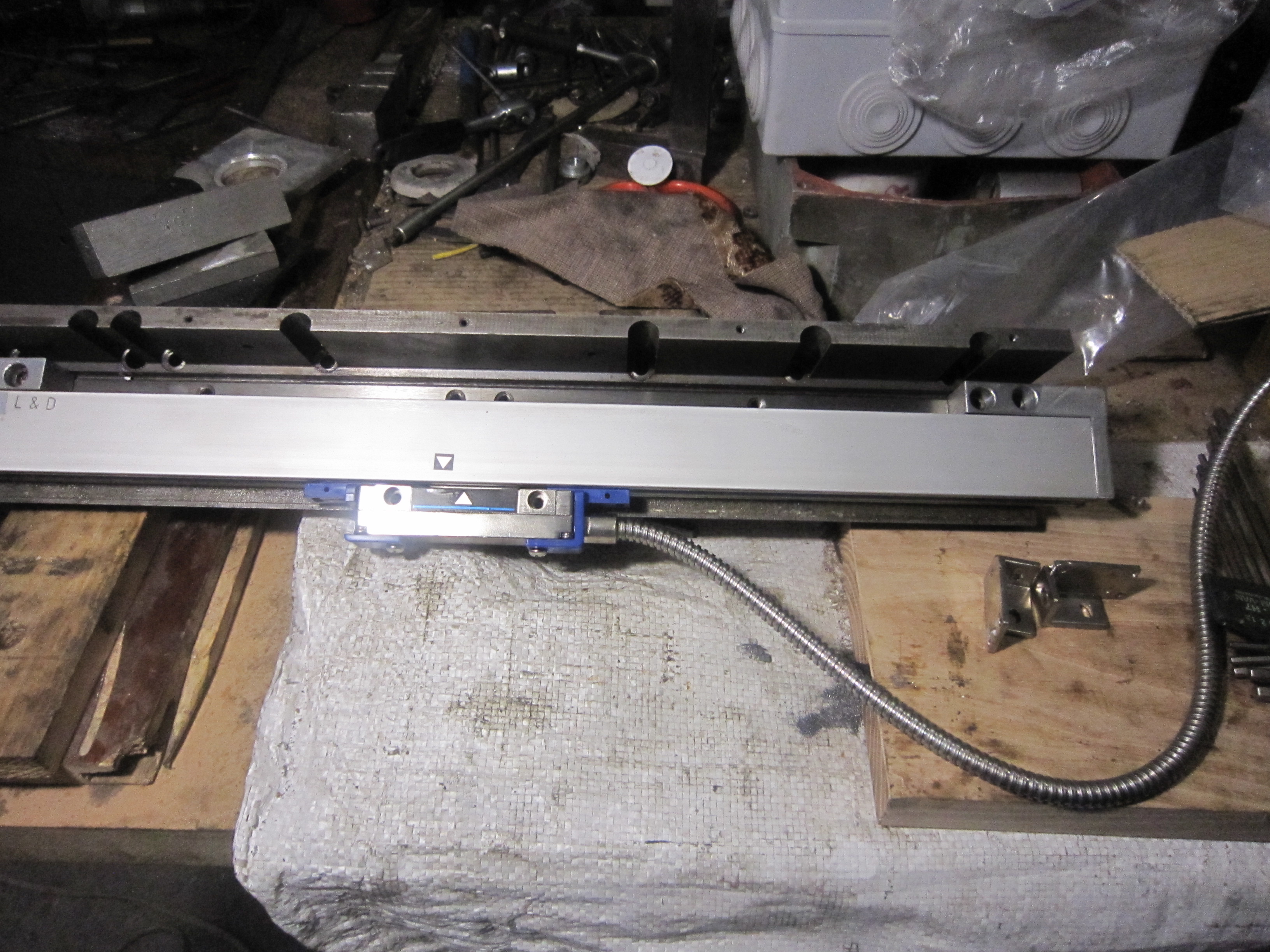

Доброго времени. Оплачивал банковский счет, надо сделать только сначала перевод счета потому как в том виде как он приходит от китайцев банк не примет.Должны прислать типа чертёж-спецификация и в нем ты выберешь что тебе подходит,можешь скинуть почту отправлю то что мне прислали.Получается что надо брать линейки 350 мм.,я взял 400 и длина общая получилась 510 мм. на 10мм. больше чем место под линейку ,хотя ничего страшного ужг первую закрепил, фото скину.

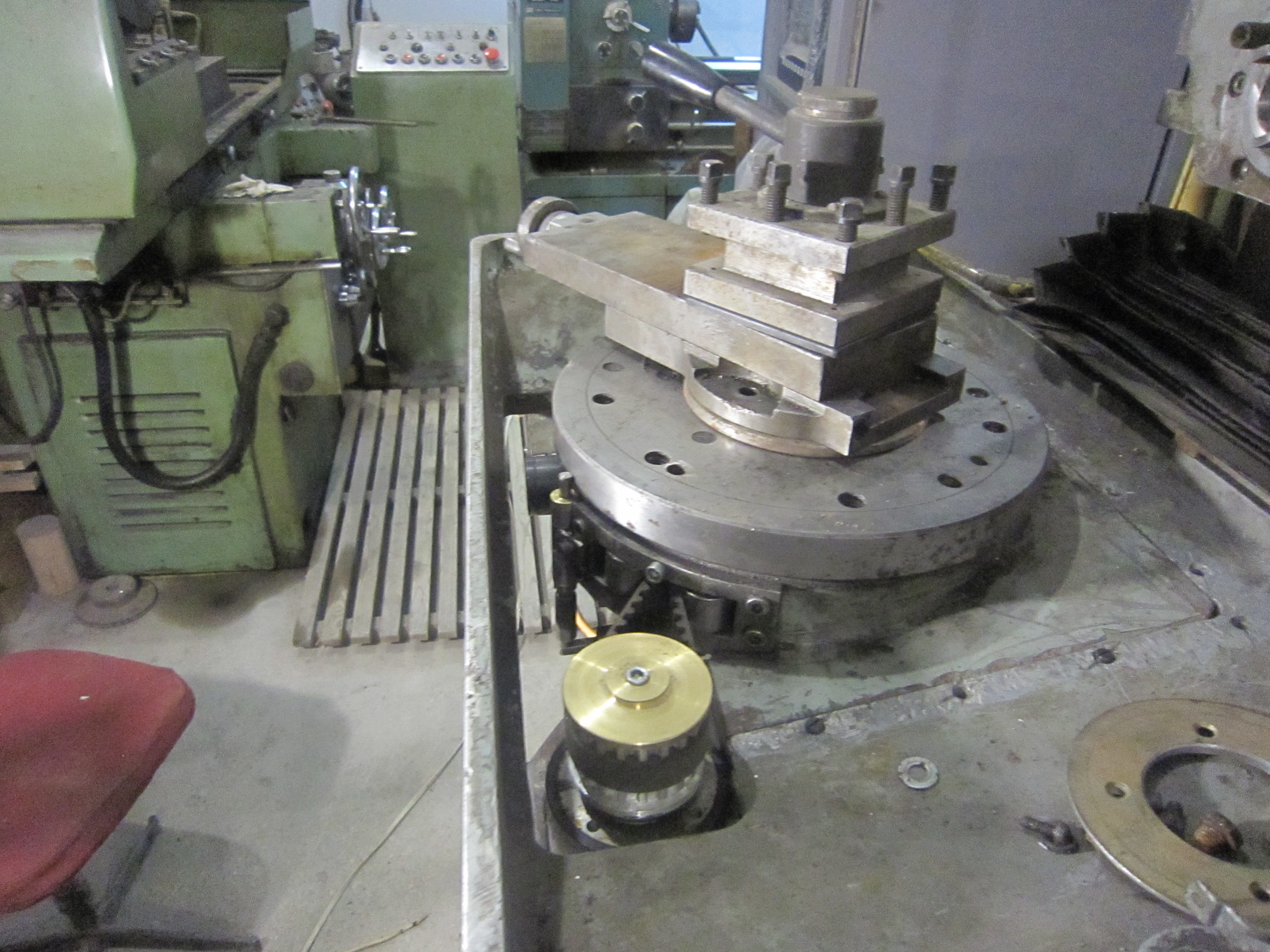

На фото где резцедержка на столе,буду по месту шлифовать конус, уже так делал. Передаточное отн. на столе 1х200,думаю будет нормально.

линейка,закрепил таким образом., и вопрос к форумчанам ;на линейке две стрелочки посредине надо чтобы стрелки были приблизительно на середине оси или как?

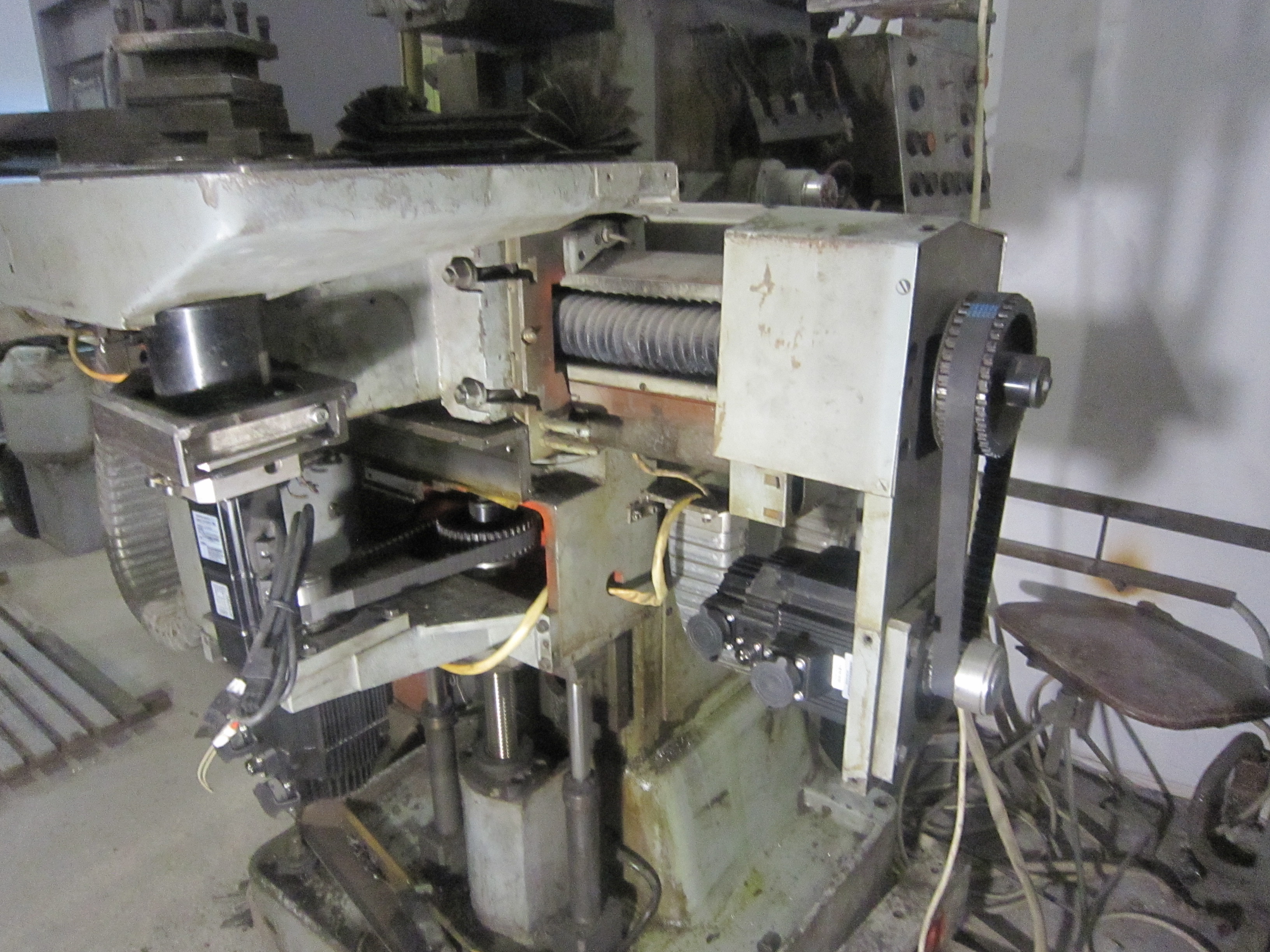

Вертикальную линейку видно придется крепить прямо к станине в районе переключателя скоростей.Две уже установил.
