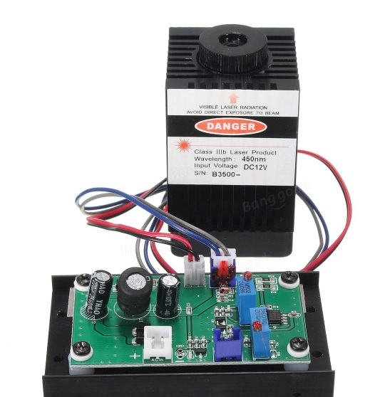

"radist07" - В оригинальной печатной плате драйвера TTL-лазера (-) 12V является общим с отрицательной массой TTL сигнала г Arduino. НЕ МОЖЕТ ИХ гальваническим неразделимы!
sterownik TTL.jpg (5249 просмотров) <a class='original' href='./download/file.php?id=113879&mode=view' target=_blank>Загрузить оригинал (72.99 КБ)</a>

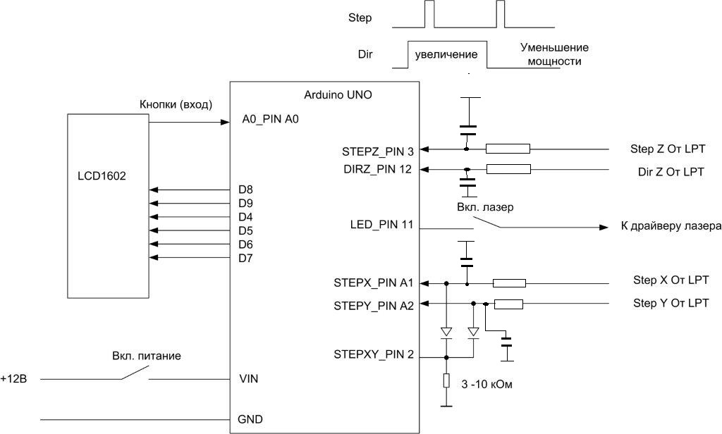

Добрый день.
Давно не заглядывал в форум, думал ни кому это не надь, ан нет кому то надь.
Библиотека EEPROM2 может записывать и читать 4-х байтные типа long, может и не надо было, но подстраховался. Библиотеку (прикладываю к ответу) нашёл на просторах инета, автора не помню, но огромная ему благодарность!
Все входа в Ардуину зашунтируйте керамическими конденсаторами 1 нФ и подключите через резисторы 1 кОм к выходам контроллера ЧПУ (все STEP и DIR).
Работать можно, как с растром, так и с векторами. При выжигании по вектору или резке (например по бумаге) уставите в блоке лазера низкую скорость например 50 мм/мин. Концы вектора обгорать не будут, так как мощность лазера снижается вместе со скоростью движения по осям X,Y. Полагаю, все поняли, что ось Z нужно переключать на вход лазера, а ось например А подключать к Z для возможности фокусировать лазер.
Разрешение лазера по времени (цикл программы) составляет примерно 500 мкс, т.е. при скорости движения 1000 мм/мин. - около 0,01мм., что вполне достаточно для качественного выжигания.
Пробуйте на разных материалах, можно дерево протереть содовым раствором, можно попробовать по краске, по крашеному стеклу и т.д.
Удачи.

serg1958
Как выбран режим работы контроллера?
Cut, Vektor, Raster. Указывает ли позиция курсора на дисплее о рабочем режиме?
Я принимаю сигналы Dir, STP с контроллера MACH3 USB MOTION CARD STB4100. Этот драйвер работает на 100 кГц. Нужно ли что-то менять в коде для arduino в связи с этим временем 100 кГц?
Должно ли размещение этих резисторов и конденсаторов в схеме?

Мой драйвер TTL работает 0V = на 5V = выключен, возможно, он интровертирован, что нет модуляции мощности лазера ...

У меня плата китайская может из за не не работает
пл.jpg (3356 просмотров) <a class='original' href='./download/file.php?id=153494&mode=view' target=_blank>Загрузить оригинал (220.94 КБ)</a>
