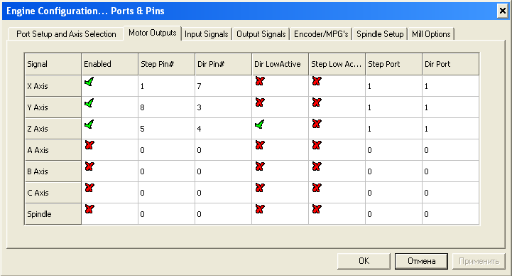

Всем здравствуйте! Сегодня запустили первый станок! Вроде бы все работает.... G-коды читаются. А вот со вторым проблема: оказались "перепутаны" местами знаки ПЛЮС и МИНУС по осям X и Z. Ось Y работает правильно. Как их вернуть в правильную позицию??????? Запускаем станки через MACH3. Подскажите пожалуйста как исправить эту ошибку!!!!!!!!!!!!!

Либо поменять местами любые два провода из четырех на двигателе, либо в настройках мача изменить направление движения (инвестировать dir) или другие варианты предусмотренные мачем

Re: cnc 3 mini по древесина
Любые два провода нельзя!
Можно поменять местами два провода любой обмотки двигателя и только при выключенной электронике.
Либо программно. В Match зайдите в меню Config/Engine...ports&pins/Motor Outputs, в ячейке, на пересечении строки нужной оси (X Axis, Y Axis или Z Axis) и столбца Dir LowActive, установите/снимите галку для изменения направления.
A1A2B1B2 меняем местами A2A1B1B2 либо A1A2B2B1 либо B1B2A1A2 про отключение питания думаю говорить не стоит. Проще в программе DIR иневертировать, полагаю провода на разъемах.
Еще раз спасибо! все получилось!
