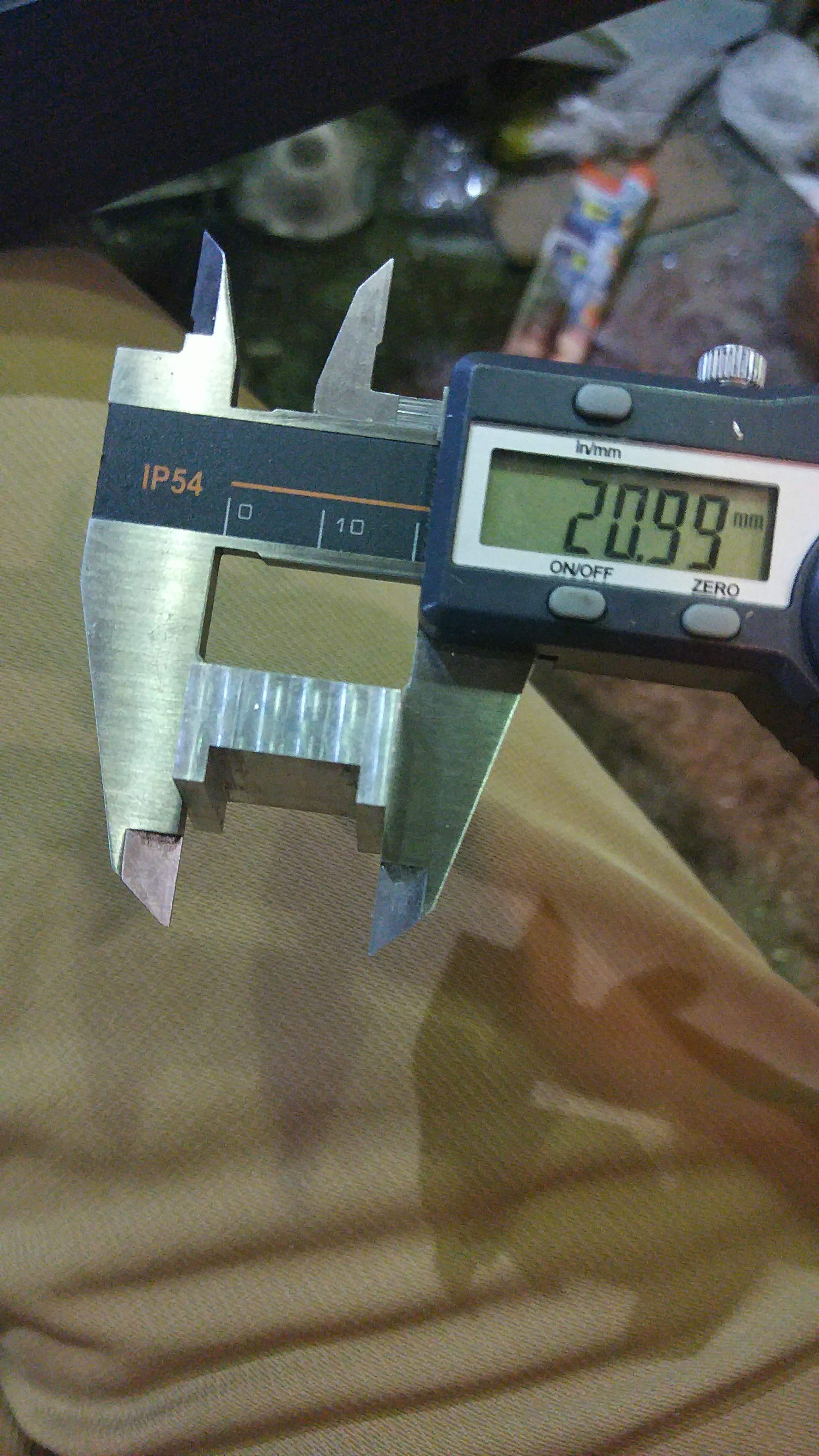

Ничего особого не делал, просто фрезернул, в ложементы ставлю детали, затягиваю упоры, бью киянкой, фрезерую , достаю, измеряя штангелем высоту получаю результ примерно +-0.01 но тут может еще и сам штангель гонит.

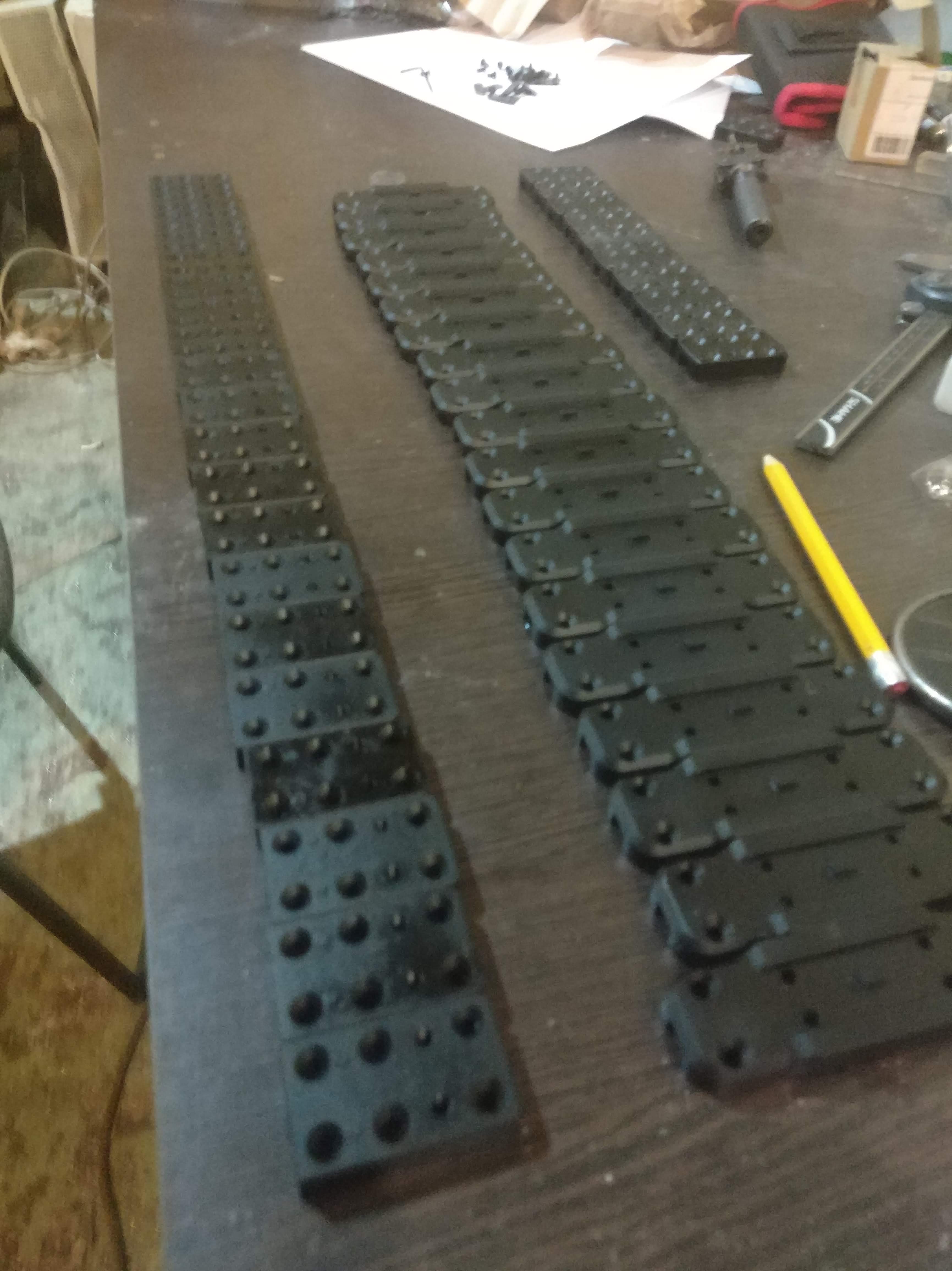

Станок работает, чуть по чуть, что есть из фото.
