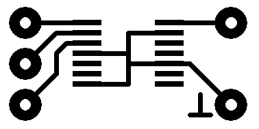

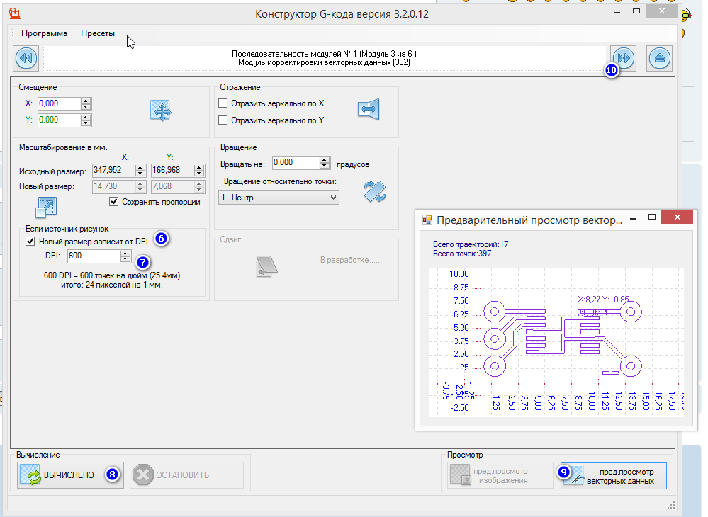

Использовал BMP, размер 378х189 пикселей, 600 DPI, размер платы 16х8 мм.
На 3 этапе (модуль 3), в разделе масштабирование получил "Исходный размер" 347.952х166.968 мм.
Указал "Новый размер" 16х8 мм.
Видимо из-за этого пошли проблемы с разрядностью.
С этим кодом делать уже ничего не нужно, Это первая моя гравировка печатной платы, и я гравировал плату тем, что получил (G-кодом с повторами строк и разрядностью "до сотки").
Результат - не супер круто, но опыт получен. Дорожки 0.3 с промежутком 0.3 (для микросхемы в корпусе TSSOP) получились.
Ждал гравировки правда долго...
Из-за повторов строк, гравировка платы размером 16х8 мм продолжалась 1.5 часа....

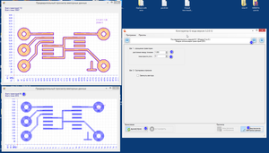

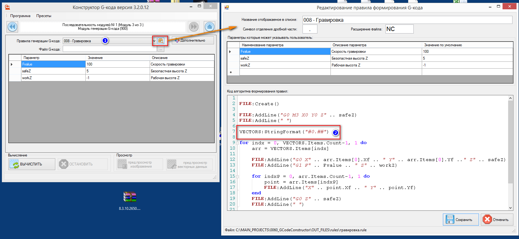

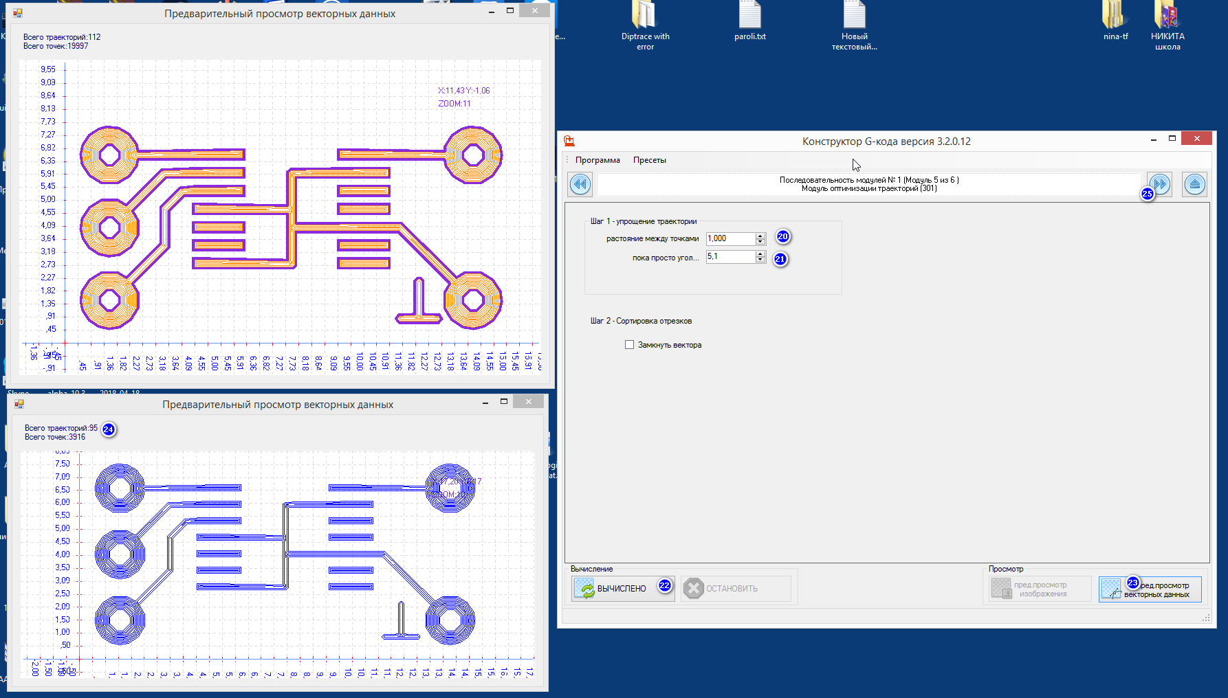

Пробовал разные варианты уже более "осознанно".selenur писал(а):Если выложишь рисунок, и расскажешь какой файл правил использовал в модуле 900, я могу подсказать как оптимизировать траекторию.SergK писал(а):Из-за повторов строк, гравировка платы размером 16х8 мм продолжалась 1.5 часа....
Выбрал пресет 00004 - контур рисунка с заливкой. На третьем шаге выставил 600 DPI. При создании циклических сдвигов, шаг 0.05, выбрал все 17 траекторий, вариант "+", "Вычислить", пред.просмотр - результат устраивает.
Вот "модуль оптимизации траекторий (301)" - совсем не понял, что делает. Количество точек вроде не меняет. При изменении настроек, "Траекторий 82, точек 99350" в пред.просмотре - не меняется.
Далее модуль 900, выбирал правила 002-PСB Гравировка и 008 - Гравировка. Код правил показался мне идентичным.
Увеличивал количество "#", да появились тысячные, это именно их не хватало в "повторяющихся строках" когда символов "#" было только два.
Итоговый файл содержит 99682 строки, размер файла почти 1.5 МБайт.
Как-то так...

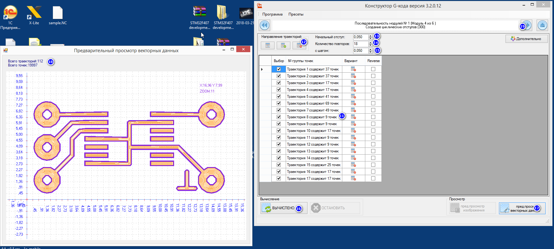

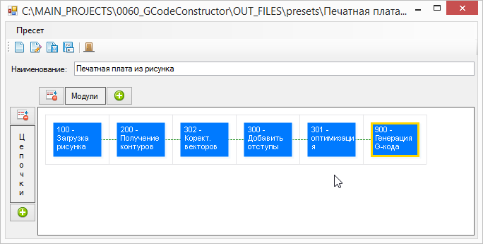

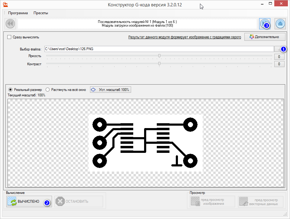

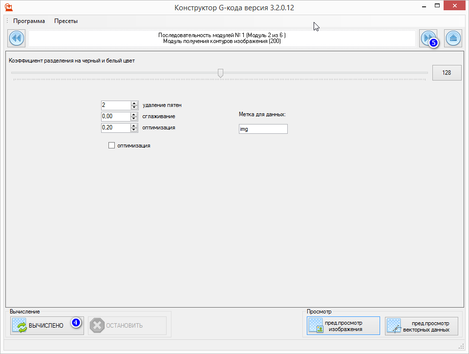

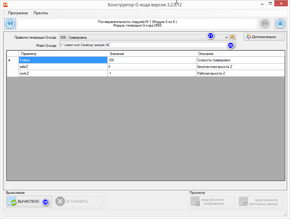

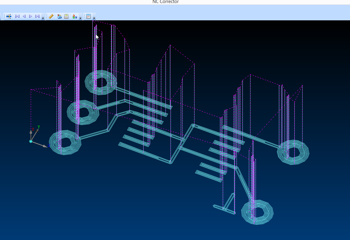

Описание примера получения траектории:
Прежде всего я используя конструктор пресетов, создал пресет с вот такой последовательностью модулей: После этого выбираю пресет.
И далее последовательность нажатий: 1)выбираем файл
2)нажимаем вычислить
3) переходим дальше 4) нажимаем вычислить, что-бы из рисунка получить контуры
5) переходим дальше 6) ставим флаг
7) указываем DPI с которым сохранялся рисунок
8) нажимаем вычислить
9) смотрим что получилось
10)переходим дальше 11) в любом месте кликаем правой кнопкой мышки, и выбираем выделить всё
12) нажимаем кнопку установить генерацию траекторий во внутрь
13-14-15) задаем шаг и количество возможных траекторий
16) запускаем вычисление
17) смотрим результат
18) обращаем внимание на результат
19) переходим дальше 20) тут пока документации нет просто сделай так.
21) и так
22) запускаем вычисление
23) смотрим результат, насколько упростилась траектория
24) видно что стало меньше точек, а результат не поменялся
25) переходим дальше 26) выбираем файл
27) нужное нам правило
28) генерируем текст с G-кодом Вот результат в программе просмотра.
В итоге получили файл размером 55 кбайт, который содержит 4300 строк.
Что-бы не разбираться как пользоваться конструктором пресетов, приложил файл пресета:
21) и так
