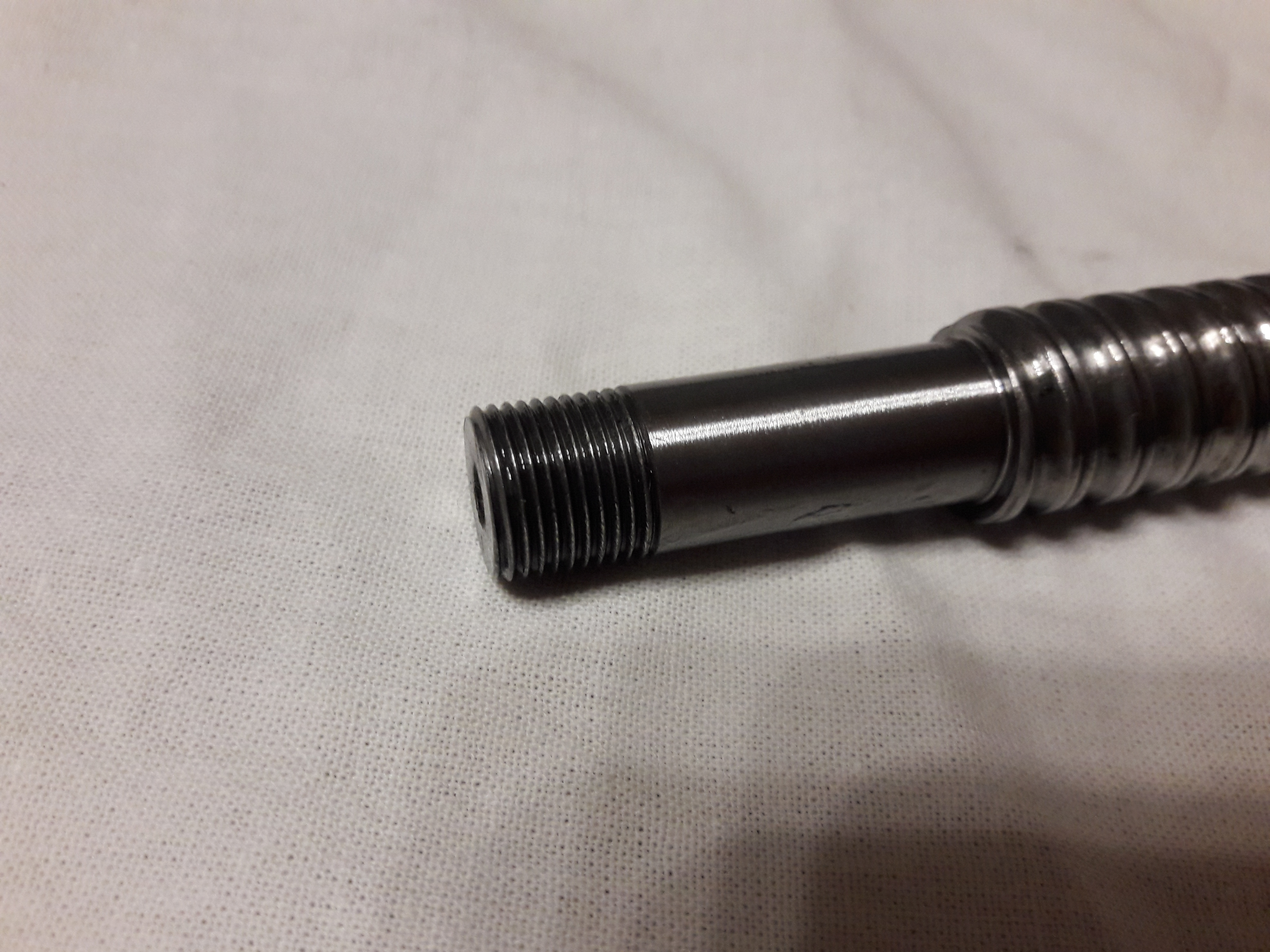

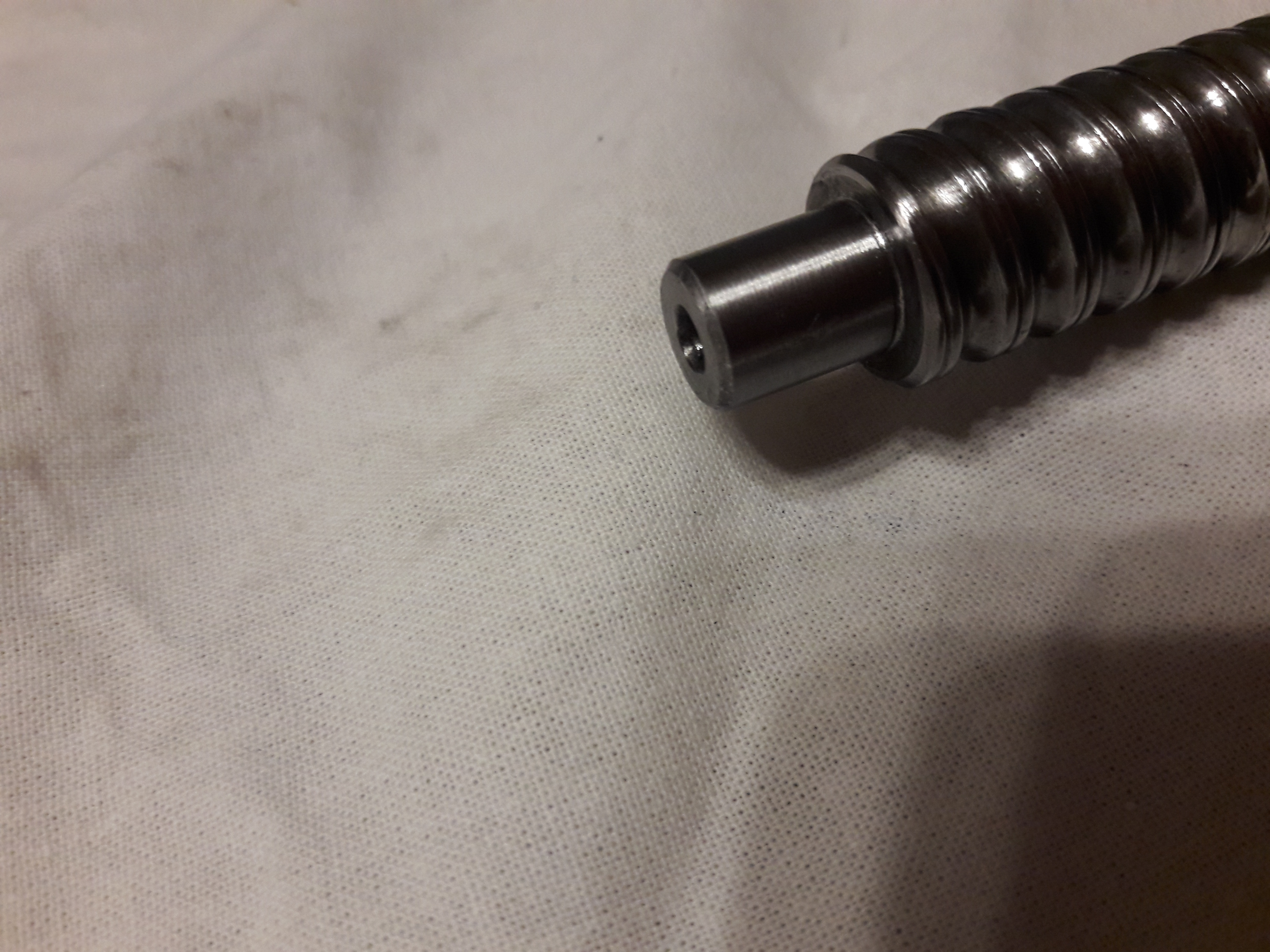

Концы обработаны? Можно фото обработки.
Malyarka74
Сообщения: 672
Репутация: 158
Re: Первый чпу фрезер по дюрали
Сообщение Malyarka74 »
да, заказывал с обработкой.
лучше сфоткать не могу. темновато
20180411_224222.jpg (3858 просмотров) <a class='original' href='./download/file.php?id=136924&mode=view' target=_blank>Загрузить оригинал (3.38 МБ)</a>
20180411_224156.jpg (3858 просмотров) <a class='original' href='./download/file.php?id=136925&mode=view' target=_blank>Загрузить оригинал (3.41 МБ)</a>
Фото норм но фото концов нету.

Муфту за что будешь цеплять?!
Тут наверно схема без поддерживающей опоры.
Malyarka74
Сообщения: 672
Репутация: 158
да, поддерживающей опоры нет
Померить биение нечем?
Malyarka74
Сообщения: 672
Репутация: 158
стойка с индикатором ич есть. мысль была гайку в призму положить и покрутить сам винт если только.
Можно гайку можно сам винт.
Malyarka74
Сообщения: 672
Репутация: 158
на следующей неделе придут усп-ки, там будет призма, тогда и померию. правда индикатор соточный, микронного нет пока.

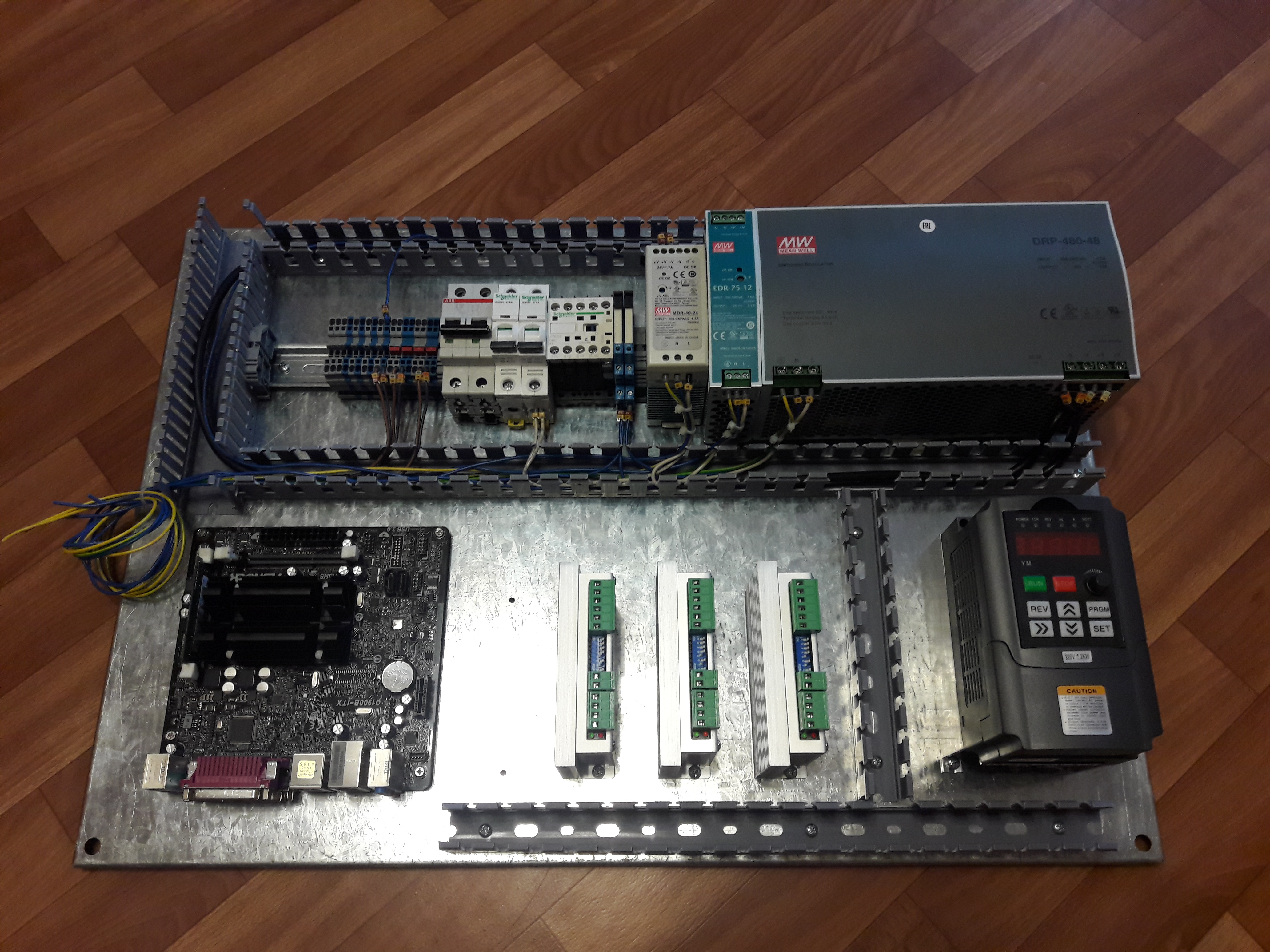

пока потихоньку собираю панель для шкафа, нужно сменить еще автомат с 6А на 10А (для блоков питания) и докинуть клемников (лежат, забыл до дома привезти). степмастер будет стоять над материнской платой. закажу в понедельник типо кожуха из нержавейки и на него на стойках она как раз и будет установлена. блок питания компьютера и жесткий диск будут распологатся на боковой стенке шкафа. там же шинка "N" и "PE"

Стяжки под БП - зло :) Жутко раздрадает, когда нужно что-то где-то прокинуть/перекинуть, добавить... Тем более, что необходимости в них нет...

N1X писал(а):Стяжки под БП - зло :) Жутко раздрадает, когда нужно что-то где-то прокинуть/перекинуть, добавить... Тем более, что необходимости в них нет...
это уже привычка, уже несколько лет на монтаже шкафов) все правда ПУГВ собирается, а тут большую часть кабелем решил сделать. экранированный заказал, жду. с доставкой 4 недели к нам.
А где контроллер и какой он?
Malyarka74
Сообщения: 672
Репутация: 158
frezeryga писал(а):А где контроллер и какой он?
степмастер и встанет он над материнкой. заказал на лазерке кронштейн .

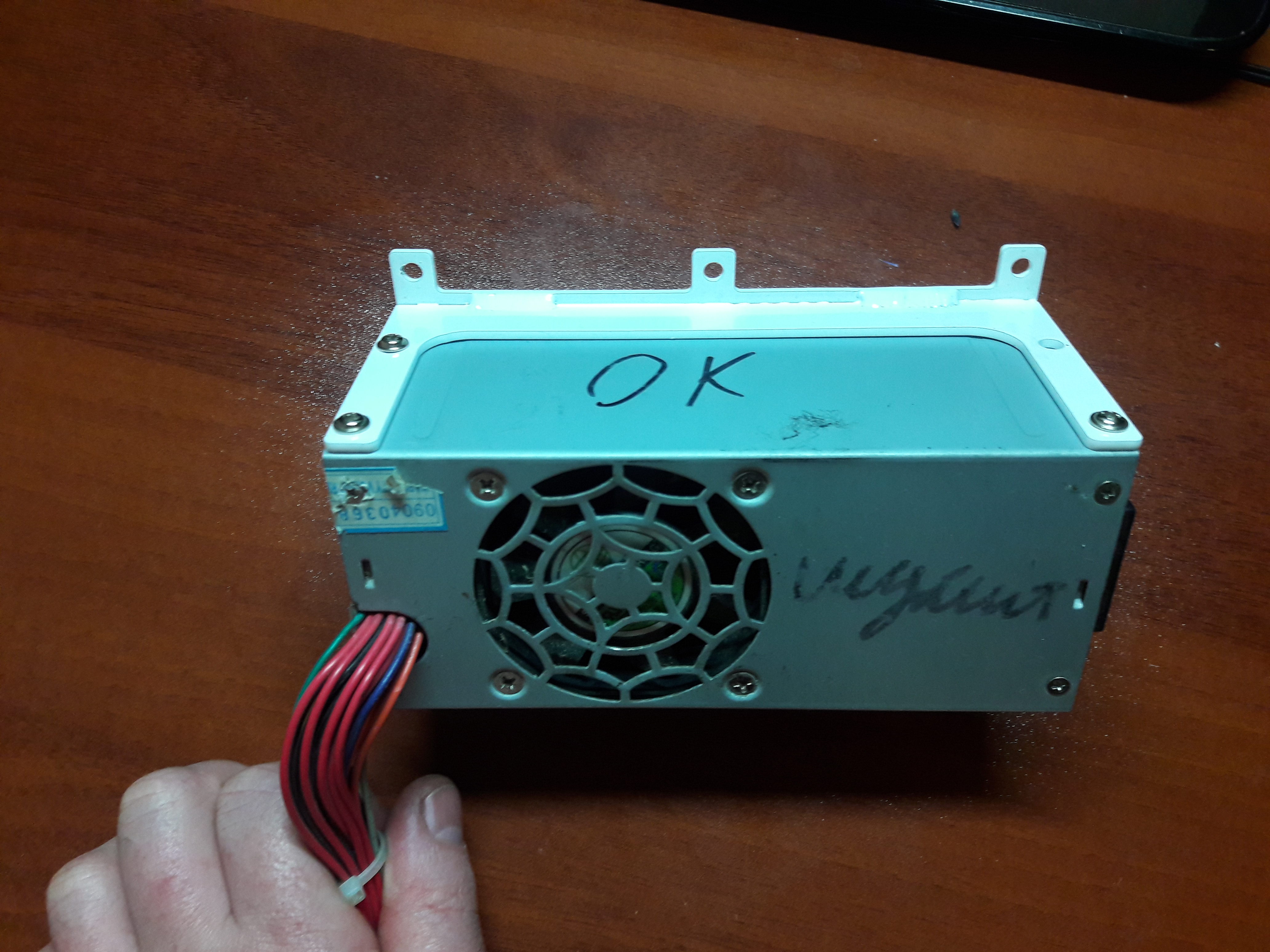

А питание материнки как организовано?
Malyarka74
Сообщения: 672
Репутация: 158
frezeryga писал(а):А питание материнки как организовано?
я же писал выше) блок питания материнки и жесткий диск разместчтся на боковой стенке шкафа. он самодельный у меня и глубиной 250 мм почти.

очень все плотненько смонтировано, душегубка будет... думай сразу над приточно-вытяжной вентиляцией!
Malyarka74
Сообщения: 672
Репутация: 158
два окна вентиляции в двери будут. хочу на одно еще вентилятор раздобыть.
