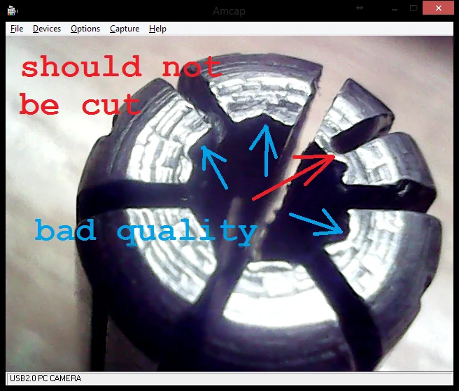

Кароче глянул получше на цангу, которую заказал для этого вала и вопрос отпал. Имеется пропил там, где его не должно быть. Поэтому думаю, что до обжимки цанга имеет правильную форму, но равномерно обжаться не может из за этого дефекта.

это вообще цанга на фото? :thinking: кто её жевал?

Это плата за выбор самой дешевой цанги на али )) за 70 рублей - лучше не покупать. А может мне не повезло.
Даже не могу представить при каком именно техпроцессе изготовления такой цанги могло получиться такое кривое отверстие.

Все очень просто - при заказе с Али, если в описании китаец пишет про биения меньше 5 соток, а на деле - цанга ходит колесом, то снимаем ролик с измерителем, открываем и выигрываем спор - товар не соответствует описанию.

Я эту фотку кинул как доказательство. Думаю гарантированный возврат будет.
Сообщения: 3653
Re: Как сделать шпиндель без биений? фрезерный для печатных
Вот это жесть... Торексом и кувалдой дырку (не отверстие это нифига) долбили?

Покупал набор цанг на Али под ER11, проблем нет. Бывает у них конечно брак но это редкость. На фотке просто жесть.

а мне нравится.... :) цанга под шестигранник - она реально дороже стоит... :lol:
Сообщения: 3772
Hanter писал(а):а мне нравится.... :) цанга под шестигранник - она реально дороже стоит... :lol:
+1. К тому же с пропилом с одной стороны - вообще универсальная - можно кувалдой на любой диаметр инструмента набить :lol:
