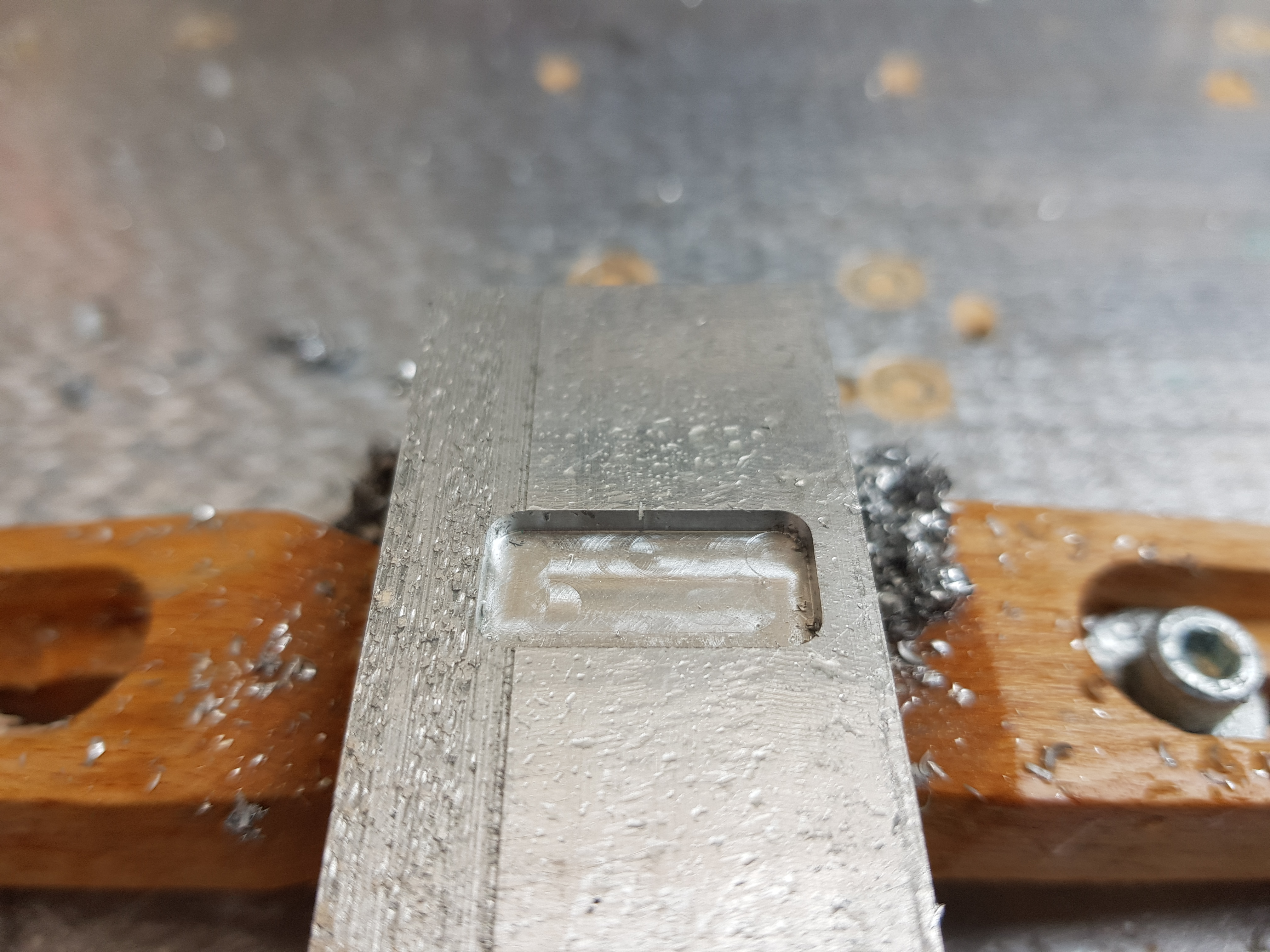

Дай думаю замерю точность станка, станок же, а параметров не знаю... кмд опять же пылятся.
Сначала пытался сделать отверстие (круглое :hehehe: ) 6 мм в буке и померять его штангелем.... на третьем отверстии понял что замерятель из меня так себе и бросил эту затею.
Вырезал прямоугольник.... кмдшками получил что он меньше... не 10мм, а 9,85 - полторы десятки блин :cry:
Честно стаказать - очень расстроился, пробовал и фрезу делать в каме уже, получил что-то около десятки.
И уже было окончательно расстроился, но.... в общем заготовка бук 200мм длинной, закреплена кое как эксцентриком опять же из бука с одной стороны.
Тут вспомним что Юра (ultrus) передавал мне фрезы в подарок. Нашел их... посмотрел цену в интернете... офигел от цены, дурак чего я их раньше не доставал. Юра, спасибо тебе большое за такой царский подарок, я дурак не знал тогда что это такое.
В общем фреза SECO двуперая, 40040, 4мм, съем по 0.5мм в глубину (страшно же, первый раз), обороты 10к, подача на зуб 0.02 ( по каталогу 0.055 но я пожалел).
Замер КМД показал -3 сотки. Ну учитывая мою криворукость, прохладу на балконе... пусть будет 5 соток.
2018-04-06 10-24-15.JPG (3511 просмотров) <a class='original' href='./download/file.php?id=136501&mode=view' target=_blank>Загрузить оригинал (3.34 МБ)</a>
2018-04-06 10-32-26.JPG (3511 просмотров) <a class='original' href='./download/file.php?id=136502&mode=view' target=_blank>Загрузить оригинал (339.53 КБ)</a>
Ну и видео собственно этого запила, брызгал водой, как мог.
Будет круто если кто-нибудь скажет по звуку - как оно вообще режется, нормально или перегруз у станка?

Re: Нужна помощь по проекту фрезера по дереву.
нормально все. нет там никакого перегруза. и вибраций особо тоже не слышно.
